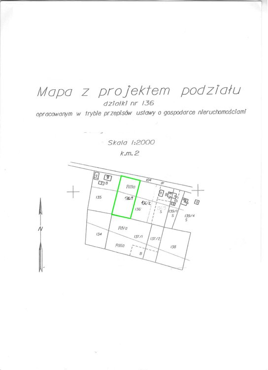

skokam 16.11.2010 21:38 Zgłoś naruszenie Udostępnij Napisano 16 Listopada 2010 Witam, jestem przed zakupem działki. Niestety nie mam o tym pojęcia, kontaktowałem się do tej pory z geodetą który mniej więcej wytłumaczył mi co zawiera miejscowy plan zagospodarowania przestrzennego. Okazuje się że pojawiają się pewne problemy i tu o pomoc proszę Was- użytkowników tego forum. Otóż w Planie zagospodarowania przestrzennego znajduje się paragraf który zawiera taką informację, cytuje" "wzdłuż istniejących i projektowanych napowietrznych linii średniego napięcia 15 kV, niskiego napięcia 0,4 kV, linii kablowych 15 kV i 0,4 kV, wokół istniejących i projektowanych stacji transformatorowych 15/0,4 kV, należy pozostawić strefy techniczne, których wymiary i warunki zagospodarowania określono w przepisach szczególnych." Załączam rysunek z planu działki - jak widać przebiega tam linia SN 15kV oraz w północno-zachodnim narożniku znajduje się transformator. Załączam również zaświadczenie i wyrys z mapki ewidencyjnej działki. Bardzo proszę o rady i wyjaśnienie: - warto kupić tą działkę i czy jest to działka budowlana? - co oznacza że warunki i wymiary strefy technicznej określono w przepisach szczególnych? Jakie to przepisy? Gdzie znajde takie informacje? - czy jeżeli na działce są strefy ochrony technicznej to znaczy że nie można ich zabudować? - czy na rysunku z MPZP można odczytać że jest tam nieprzekraczalna linia zabudowy (z trójkątami) - co to oznacza? Nie można tam budować? - jak rozumieć że działka znajduje się w swej północno-wschodniej stronie w pasie głębokości ok.5m w terenach komunikacji drogowej(załączony plik zaświadczenie)? Wiem, że dla niektórych moje pytania mogą być głupie lub niejasne, ale proszę o jakieś porady i wytłumaczenia. Bardzo potrzebuje tych informacji. Będe bardzo wdzięczny, dziękuje. Odnośnik do komentarza https://forum.murator.pl/topic/150329-kupnodzia%C5%82ka/ Udostępnij na innych stronach Więcej opcji udostępniania

mynia_pynia 17.11.2010 09:02 Zgłoś naruszenie Udostępnij Napisano 17 Listopada 2010 Z planu widać że do zabudowy pozostaje tylko trapez prostokątny, na środku, w dodatku musisz się jeszcze odsunąć z budynkiem o 4 m od granicy 136/2.Odległości od sieci to, np.Sieć niskiego napięcia 3m w obie strony od przewodu napowietrznegood sieci średniego napięcia 5m w obie strony - zwiększa się od napięciaod wody sieci rozprowadzającej 1,5m. - zwiększa się od średnicyNajczęściej w planie są wrysowane poprawnie strefy ochrony.W dodatku o sieci energetycznej są zapisy że to dla budynków przeznaczonych na pobyt stały ludzi, garaż wolno stojący można zrobić bliżej, ale pod warunkiem że plan miejscowy pozwala, a u ciebie pszę że masz się odnieś do przepisów szczegółowych więc pewnie by się dało. A o odległościach posadowienia budynku od sieci wiedzą architekci i projektanci, bo jest to zapisane w normach branżowych za które się płaci dość dużo, nie ma ich na internecie i ciężko coś znaleźć. Odnośnik do komentarza https://forum.murator.pl/topic/150329-kupnodzia%C5%82ka/#findComment-4374675 Udostępnij na innych stronach Więcej opcji udostępniania
mynia_pynia 17.11.2010 09:14 Zgłoś naruszenie Udostępnij Napisano 17 Listopada 2010 Tak na szybko licząc to na tej działce swobodnie wejdzie budynek o wymiarach 14m x 21~22m. Odnośnik do komentarza https://forum.murator.pl/topic/150329-kupnodzia%C5%82ka/#findComment-4374702 Udostępnij na innych stronach Więcej opcji udostępniania

mynia_pynia 18.11.2010 09:27 Zgłoś naruszenie Udostępnij Napisano 18 Listopada 2010 (edytowane) Jak obliczyłam: Wydrukowałam kawałek załączonej przez ciebie mapy ewidencyjnej w skali 1:2000 - jest podana na mapie. Są tam krzyże, których odległość jest zawsze równa - powinna być (10cm). Wzięłam skalówkę i zmierzyłam odległość między krzyżami wyszło około 9,5 cm - przeliczyłam sobie skale, następnie wzięłam naniosłam na oko linie ograniczające zabudowę z załączonych rysunków z planu - patrząc jak biegną w stosunku do innych zabudowań, linii użytków itp. Później naniosłam linię 4m od granicy i wyszło ile zostaje. Oczywiście te wielkości należy przeliczyć dokładnie przy zamawianiu projektu - ale na szybko starczy. Tak, jak pomierzyłam to ta działka ma około szerokość ~31m długość ~61m czyli powierzchnia mniej więcej 1890m2 - zgadza się. Jak nie to nie patrz na wyliczenia, bo są błędne. A czy ja bym taką działkę kupiła? Moja działka ma szerokości 20,5m, długości 50,5m Po jednej stronie biegnie wodociąg w80 - odległość minimalna do budynku1,5m po drugiej stronie przyłącze energetyczne napowietrzne do budynku z tyłu - minimalna odległość 3m od budynku, linia zabudowy od frontowej granicy z drogą 6m. Do zabudowy został mi prostokąt o węższym boku 10,5m - dom ma szerokość 9.5m długość 14m Edytowane 18 Listopada 2010 przez mynia_pynia Odnośnik do komentarza https://forum.murator.pl/topic/150329-kupnodzia%C5%82ka/#findComment-4376635 Udostępnij na innych stronach Więcej opcji udostępniania
skokam 18.11.2010 12:59 Autor Zgłoś naruszenie Udostępnij Napisano 18 Listopada 2010 Mynia Pynia jesteś bardzo blisko - działka ma powierzchnie 1940m2 - szerokość ~33m - długość ~60m. Jesteś z zawodu architektem? Bo domyślam się z Twoich wypowiedzi ze dobrze orientujesz sie w temacie? Czy moge sie do Ciebie zwrócić indywidualnie ( mail, gg, tel ) w celu poradzenia się - oczywiscie nic za darmo i chetnie zapłacę za profesjonalne porady. Ja jestem jak najbardziej za kupnem działki, nie chcę poprostu wyrzucić pieniedzy w błoto - nie stac mnie na takie błędy. Bardzo dziekuje za pomoc. Pozdrawiam. Odnośnik do komentarza https://forum.murator.pl/topic/150329-kupnodzia%C5%82ka/#findComment-4377042 Udostępnij na innych stronach Więcej opcji udostępniania
