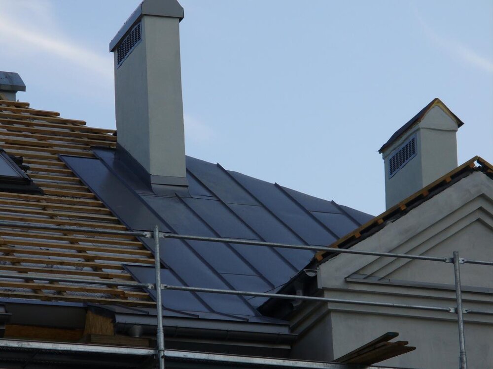

YAGAN 14.12.2010 20:05 Zgłoś naruszenie Udostępnij Napisano 14 Grudnia 2010 nasz rąbek stojący rukki clasic. Wizualnie jak widać, praktycznie- się okaże Cytuj Odnośnik do komentarza https://forum.murator.pl/topic/150586-panele-dachowe-na-tzw-rabek-stoj%C4%85cy/#findComment-4437573 Udostępnij na innych stronach Więcej opcji udostępniania
