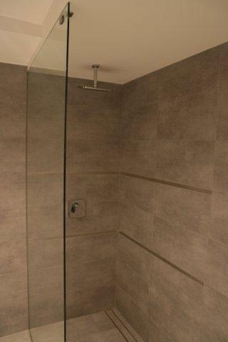

I jeszcze pytanko o kabinę, a raczej szybę w łazience - zamawiałeś u szklarza? Jak jest mocowana do ściany?

Co do szyby kabiny to krawędź przyścienna jest w nią wpuszczona, podobnie jak ta w podłodze. W tym celu wcześniej miedzy kafle kafelkarz wkleił ceownik o głęb. 1,5cm. przy suficie z kolei szyba złapana jest na rogu mało widocznym uchwytem L.
Te wpusty w ścianie widać chyba na zdjęciu kabiny , które tu wklejałem .
