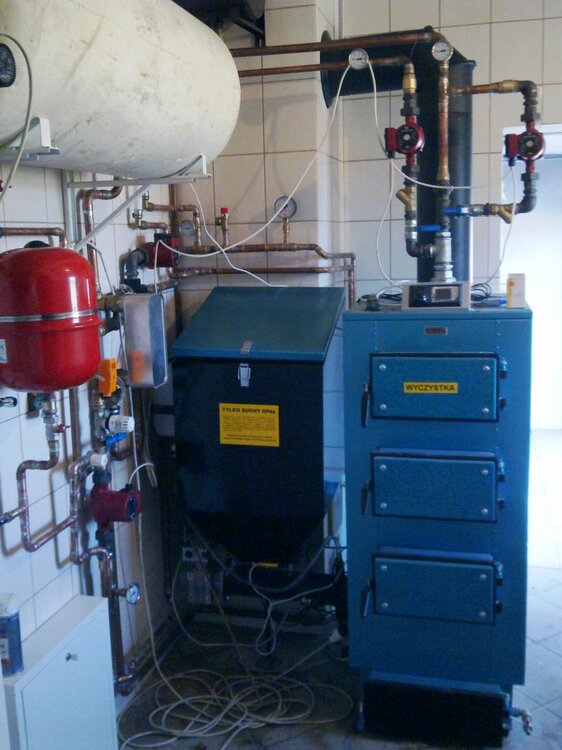

Jarecki79 31.03.2012 11:01 Zgłoś naruszenie Udostępnij Napisano 31 Marca 2012 (edytowane) Jak tam trammel, sofcik nowy wszedł? Kilka miesięcy Ci zeszło na podłączenie, ale u mnie sytuacja podobna .... może po świętach zrobię wreszcie porządek.... U Ciebie inny palnik nie wchodził w grę, bo byś go nie obsłużył, ten jako jedyny można wyciągać do siebie po odkręceniu 4śrub. Inna zaleta to cicha praca zespołu podającego. Dla zobrazowania o czym mówimy wstawię fotke z podłączenia Edytowane 31 Marca 2012 przez Jarecki79 Cytuj Odnośnik do komentarza Udostępnij na innych stronach Więcej opcji udostępniania

maszkety 31.03.2012 21:19 Zgłoś naruszenie Udostępnij Napisano 31 Marca 2012 Witam wszystkich Właśnie odpaliłem mój nowy Skam-P Premium 25kW z Cobrą i Aligatorem w układzie z wymiennikiem. Piecyk chodzi cały dzień na 100% i ma problemy z osiągnięciem temp większej niż 45 stopni, po wymienniku jest 40 stopni. Pewnie się muszą wygrzać ściany. Podajnik na razie z nastawami z laboratorium 21/4 podajnik i 80/5 dmuchawa. Pytanko czym tu ruszyć z nastaw najpierw bo jestem zielony w temacie i chciałbym skorzystać z Waszych doświadczeń Pytanko drugie: cobra ma wejście na czujnik pokojowy którego nie mam, co tam trzeba podłączyć i jak to uczestniczy w regulacji ? Nie umie też znaleźć opcji zmiany wysokości kopca Cytuj Odnośnik do komentarza Udostępnij na innych stronach Więcej opcji udostępniania
Jarecki79 31.03.2012 21:42 Zgłoś naruszenie Udostępnij Napisano 31 Marca 2012 (edytowane) Zaraz po odpaleniu możesz mu dać 6sekund podawania na 21sekund pauzy wyjściowoDmuchawkę na 85% Nowy soft (a taki musisz mieć, jak pracujesz z alligatorem) nie ma wysokości kopca.Softy A_19 czy A_21 mają menu spalanie i tam wyjściowe czasy dla pełnej mocy. Termostat pokojowy (np. Euroster 2000 czy PT-21) przy alligatorze powinien być ewentualnie wpięty w moduł zaworu, Ciebie interesuje temp. w układzie za wymiennikiem.Z softem A_19 na czas utrzymania temp. powietrza z termostatem zamykany jest zawór mieszający i wyłączana pompa za zaworemZ softem A_21 możesz decydować, czy wyłączyć pompę za zaworem oraz zamknąc zawór (nastawa korekcji na 0), czy tylko obniżyć temp. za zaworem od aktualnie dobranej (nastawa np. -10st.C). Edytowane 31 Marca 2012 przez Jarecki79 Cytuj Odnośnik do komentarza Udostępnij na innych stronach Więcej opcji udostępniania
