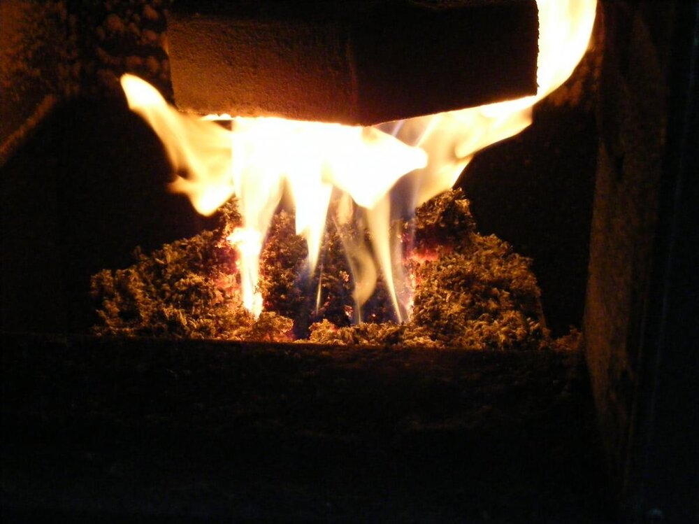

czechu77 25.09.2014 09:16 Zgłoś naruszenie Udostępnij Napisano 25 Września 2014 JarekPrzypomnij mi bo nie pamiętam... czy w Cobrze przy paleniu miałem to wartość modulacji w ustawieniach serwisowych to się zwiększa czy zmniejsza w stosunku do ekogroszku? Druga sprawa to owies. W tym roku dosyć tani - u mnie po 450zł/t i tak mi torchę chodzi po głowie żeby zmieszać z miałem powiedzmy 50/50. Ekonomiczność takiego rozwiązania dużo się nie poprawi, a może i wcale ale może jakość i czystość spalania będzie lepsza. Ja ten owies i tak na próbę kupie i przetestuję ale może któryś z użytkowników testował na APPM1 i podzieli się doświadczeniami. Cytuj Odnośnik do komentarza Udostępnij na innych stronach Więcej opcji udostępniania
Jarecki79 25.09.2014 14:31 Zgłoś naruszenie Udostępnij Napisano 25 Września 2014 czechu, tak w skrócie sam owies- zrobić Ci może trochę spieków sam miał- także może zrobić trochę spieków mieszanka owsa z miałem daje natomiast fajniejszy, drobniejszy popiół W cobrze modulacja w dół dla miału gdzieś 10-15% jako wartość kiedyś wklejałem fotkę takiego miksu w koszu zasypowym Cytuj Odnośnik do komentarza Udostępnij na innych stronach Więcej opcji udostępniania
