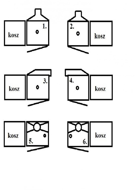

karoka65 30.04.2016 20:14 Zgłoś naruszenie Udostępnij Napisano 30 Kwietnia 2016 Tak można skonfigurować wyjście czopucha. Ja jestem zwolennikiem żeliwników ( Batory 10kW ) Sterownik internetowy Bruli, obsługa 4 pomp i zaworu N-drożnego z siłownikiem. W okolicy Rzeszowa coś pewnie by się nalazło, mam też znajomego instalatora w okolicy. Możliwe wyjścia czopucha na fotce: Cytuj Odnośnik do komentarza Udostępnij na innych stronach Więcej opcji udostępniania
SUSPENSER 30.04.2016 21:28 Zgłoś naruszenie Udostępnij Napisano 30 Kwietnia 2016 Witam, Zainteresowany jestem kotłem skam 7kw, proszę o podanie dodatkowych informacji: -Czy można konfigurować wyjście czopucha jeśli tak to proszę o przykłady -Który z montowanych palników najlepiej nadaje się do groszku -Jaki sterownik: praca 4pompy, zawór - I co z serwisem jestem z Podkarpacia A może jest w pobliżu Rzeszowa taki kocioł pracujący do oglądnięcia Pozdrawiam Ja także przy tym modelu polecam palnik Batory 10, jedna uwaga co do groszku, wg DTR palnika musi mieć do 30 mm średnicy. Sterownik polecam: w cenie Iryd PID, z dopłatą 300 zł SPPv2, z dopłatą 600 zł Bruli. Serwis zapewnia producent i przysyła tego kto ma w danym czasie najbliżej. W Rzeszowie bywam, najbliżej znany mi Skam działa w Krośnie, a w Boguchwale bardzo podobny Eko Retort z palnikiem Batory i sterownikiem SPPv2. Cytuj Odnośnik do komentarza Udostępnij na innych stronach Więcej opcji udostępniania

Jarecki79 01.05.2016 08:44 Zgłoś naruszenie Udostępnij Napisano 1 Maja 2016 Witam, Zainteresowany jestem kotłem skam 7kw, proszę o podanie dodatkowych informacji: -Czy można konfigurować wyjście czopucha jeśli tak to proszę o przykłady -Który z montowanych palników najlepiej nadaje się do groszku -Jaki sterownik: praca 4pompy, zawór - I co z serwisem jestem z Podkarpacia A może jest w pobliżu Rzeszowa taki kocioł pracujący do oglądnięcia Pozdrawiam Rysunek z podstawowymi opcjami wkleił kolega Karoka Moim zdaniem do ekogroszku ardeo, tyle,że dla mocy 7kW jest ono produkowane w wersji stalowej. Trzeba to dobrze ustawić, aby nie było zbyt dużo powietrza i aby żar nie schodził do palnika. Jest w nim wygodna dźwignia do czyszczenia strefy napowietrzania. Minimum po sezonie udrożnić otwory nadmuchowe w palenisku (dotyczy małego ardeo oraz batory) Mały batory 10-ka jest z kolei cały żeliwny, troszkę głośniej może czasami chrupnąć węgiel, powinien być mniej wrażliwy na błędy operatora Jak nie jest Ci potrzebny internet, to nowsze wersje Iryda są bardzo fajne, obsłużą do 4pomp, siłownik zaworu, jest licznik spalania paliwa. Na głównym ekranie widać słupek obrazujący ubywające z kosza paliwo. W ekranie INFO znajdziesz informacje ile jest kg paliwa w koszu, jakie jest średnie godzinowe spalanie od ostatniego zasypu, na ile na podstawie tego spalania sterownik szacuje,że wystarczy opału, podaje też dane spalania dobowego. Kolejny ekran to statystyki tygodniowe z wykresem słupkowym. Do Iryd dobrać można dodatki w postaci czujnika pogodowego w szczelnej obudowie na przewodzie 10m (cyfrowy), czujnik spalin, panel domowy w wersji przewodowej lub bezprzewodowej. Panele domowe także posiadają słupek obrazujący ilość paliwa, alarmują, gdy poziom spada <8% i domagają się dosypania. Podkarpacie: - na priva doślę namiary na instalatora, zaraz po weekendzie majowym jedzie do niego do Świlczy model z palnikiem obrotowym, z pamięci jak kojarzę na SPPv2 Dryndnij do niego, ma trochę kociołków w rejonie pod opieką, może będzie Ci mógł u kogoś pokazać. Cytuj Odnośnik do komentarza Udostępnij na innych stronach Więcej opcji udostępniania
