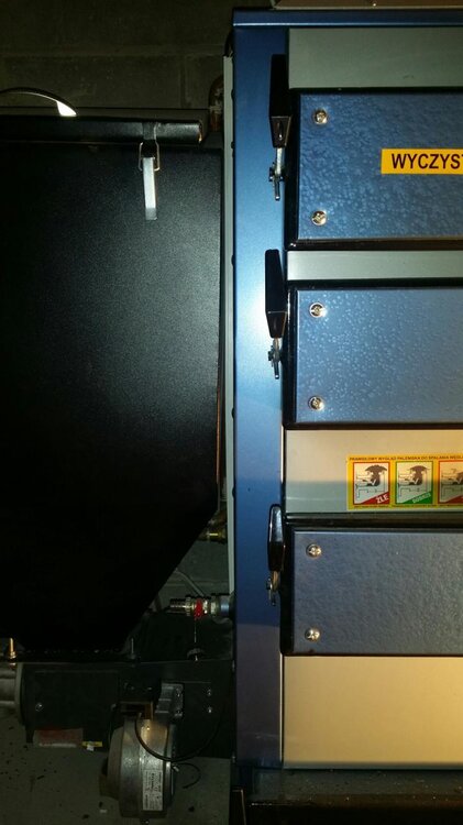

darianus 22.08.2016 06:05 Zgłoś naruszenie Udostępnij Napisano 22 Sierpnia 2016 (edytowane) Odpaliłem kilka dni temu piec SKAM P z palnikiem AZPP 12kw, żeby przyśpieszyć proces suszenia posadzki, całość w podłogówce. Kupiłem ekogroszek w lokalnym składzie. Jeśli chodzi w kaloryczność, wydaję się dobry, ale strasznie spieka. Przy ustawieniach sugerowanych przez producenta, mam bardzo nisko żar. Czy nie jest to ryzykowne pod kątem trwałości ślimaka i retorty? Druga sprawa, podajnik nie jest w poziomie. Ustawiając piec, poziomowałem korpus kotła. Po przykręceniu podajnika i założeniu kosza, okazuję się, że koszt nie stoi równolegle do korpusu pieca. Na początku nie zwracałem na to uwagi. Lampka mi się zapaliła dopiero dzisiaj, gdy zacząłem się zastanawiać, dlaczego spieki spadają tylko z jednej strony retorty. Po sprawdzeniu poziomicą, okazało się, że podajnik nie jest w poziomie. Wygląda na to, że ktoś czegoś nie dopilnował spawając piec. Co zrobić z tym fantem? Na załączonym zdjęciu widać również, jakby bardziej dmuchało od strony, gdzie widać otwory w retorcie. Czy retortę też trzeba jakoś uszczelniać. Uszczelniłem tylko miejsce połączenia podajnika z korpusem kotła. Edytowane 22 Sierpnia 2016 przez darianus Cytuj Odnośnik do komentarza Udostępnij na innych stronach Więcej opcji udostępniania
karoka65 22.08.2016 08:50 Zgłoś naruszenie Udostępnij Napisano 22 Sierpnia 2016 Ten palnik to masz prawie pusty, musisz skorygować ustawienia, teraz to on się raczej wentyluje a nie grzeje, nie możesz doprowadzać do sytuacji gdzie otwory nadmuchowe się odsłaniają. Cytuj Odnośnik do komentarza Udostępnij na innych stronach Więcej opcji udostępniania
Jarecki79 22.08.2016 09:10 Zgłoś naruszenie Udostępnij Napisano 22 Sierpnia 2016 Żar za niskoJak z danej strony robi się koks, to świadczy to o wyższej spiekalności danego paliwa Więcej paliwa, nie mogą być tak odsłonięte otwory, ta przekładnia i konstrukcja ślimaka podaje w jednostce czasu mniej paliwaMasz odsłoniętą przysłonkę na dmuchawie?Zrób podawanie na 10sekund i daj znać, czy palenisko jest minimum płaskie Cytuj Odnośnik do komentarza Udostępnij na innych stronach Więcej opcji udostępniania
darianus 22.08.2016 09:30 Zgłoś naruszenie Udostępnij Napisano 22 Sierpnia 2016 Żar za nisko Masz odsłoniętą przysłonkę na dmuchawie? A nawet nie zwróciłem uwagi na przesłonkę. Niczego tam nie ruszałem. Jak będę w domu to sprawdzę. W jakiej pozycji powinna być? A co z poziomem palnika. Może być taki lekko przekrzywiony? Cytuj Odnośnik do komentarza Udostępnij na innych stronach Więcej opcji udostępniania
Jarecki79 22.08.2016 09:40 Zgłoś naruszenie Udostępnij Napisano 22 Sierpnia 2016 (edytowane) Tu to kilka sprawspawanie ramki kosza, jak złapie spaw nieco inaczej, to sam kosz jest pod skosem i spawanie ramki palnika, producent tego palnika zewnętrzną obudowę spawa, ramkę montażową do kotła także.. nie wiem na co patrzy przy kontroli palnika, przypuszczam,że ważniejsze jest dla nich palenisko w stosunku do ramki od zewnętrznej części. To nie ma znaczenia pod względem spieków, jak paliwo ma wysoką liczbę Rogi (wysoka spiekalność), to na każdym palniku z danej ćwiartki (fajki,obrotówki) czy danej połowy (ekoenergie,ewmary,batory itp.) zacznie spadać z danej strony koks. Ślimak obraca się w jedną stronę i w danym palniku paliwo zagęszcza się mocniej z danej strony. Nie widać tego, jak spiekalność niska i ładnie wypala. Może trafiłeś na jakies chwałowice albo wesołą lub bobrka, te opały bywają problematyczne i przy rozgrzewaniu i większym zapotrzebowaniu robić mogą takie spieki koksowe Masz też źle założone klamki, raz,że do góry nogami a dwa ta krótsza klameczka powinna być na dolnych drzwiczkach popielnikowych Przysłonkę dmuchawy na "dzień dobry" zostaw całą odsłoniętą. Przy dobrym, nie za wysokim ciągu pomoże w dobrym spalaniu paliwa. Jak ją przysłonisz i ciąg komina będzie słabszy, to możesz sobie np. zawalić całe wnętrza kotła na czarno, obklei się takim nalotem smołowym. Edytowane 22 Sierpnia 2016 przez Jarecki79 Cytuj Odnośnik do komentarza Udostępnij na innych stronach Więcej opcji udostępniania
darianus 22.08.2016 09:58 Zgłoś naruszenie Udostępnij Napisano 22 Sierpnia 2016 (edytowane) Masz też źle założone klamki, raz,że do góry nogami a dwa ta krótsza klameczka powinna być na dolnych drzwiczkach popielnikowych UPSSS... Obawiam się, że ciąg u mnie może być nawet za duży. Komin mam fi 200mm a wg wytycznych dla takiego pieca powinien mieć mniej. Skład na stronie podaje, że ma węgiel z ZG Janina, KWK Wieczorek, KWK Wujek, KWK Wesoła, ZG Piekary, KWK Sobieski, KWK Murcki-Staszic. Musze się ich spytać skąd ten. Edytowane 22 Sierpnia 2016 przez darianus Cytuj Odnośnik do komentarza Udostępnij na innych stronach Więcej opcji udostępniania
Jarecki79 22.08.2016 10:06 Zgłoś naruszenie Udostępnij Napisano 22 Sierpnia 2016 Na początek zostaw odsłoniętąPrzymykać pod dany komin można pod szczelinę ok. 1,3 pod 1,5cm, to jednak zabawa po jakimś zapoznaniu się z kotłem Daj większe podawanie, masz chyba zestaw z Irydem PID, typowo w Irydzie pauza dla 100%mocy jest 0min:35sekund, dla tych danych dawaj śmiało 10sekund podawanie, możliwe,że przyda się pod 12sekund na testach na stanowisku badawczym mieliśmy podawanie 5sekund, pauza 13sekund w labo na tym palniku w bieżącym roku mieliśmy podawanie 3sekundy i pauza bodajże 8sekund jakoś cały czas nie mogę się przyzwyczaić do tego,że on mniej podaje w jednostce czasu i takie nastawy są dla mnie cały czas kosmiczne Cytuj Odnośnik do komentarza Udostępnij na innych stronach Więcej opcji udostępniania
