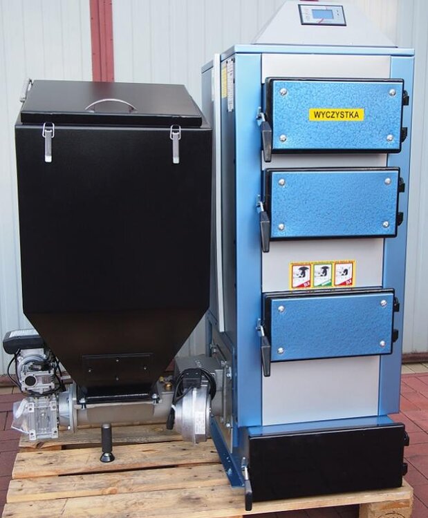

Jarecki79 06.09.2016 15:30 Zgłoś naruszenie Udostępnij Napisano 6 Września 2016 Tak wygląda Skam-P Plus 17kW z Ardeo-Iron Szerokość z koszem 108cm, z motoreduktorem z przełącznikiem obrotów szer. całkowita 115cm Wysokość krawędzi zasypu kosza 106cm Cytuj Odnośnik do komentarza https://forum.murator.pl/topic/150781-kocio%C5%82-skam-p-i-sterownik-puma/page/263/#findComment-7168226 Udostępnij na innych stronach Więcej opcji udostępniania
