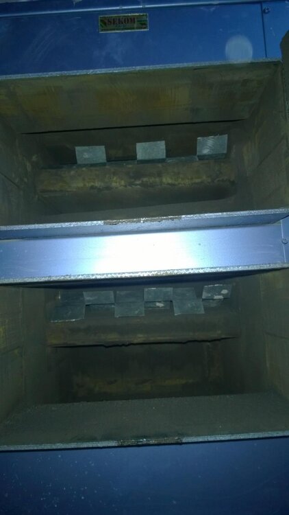

sruba014 27.12.2016 19:56 Zgłoś naruszenie Udostępnij Napisano 27 Grudnia 2016 Cześć, może komuś to pomoże - dzisiaj do swojego Skama dorobiłem 2 zawirowacze spalin. Powodem, dla którego to zrobiłem była wysoka temp. spalin sięgająca 160-180*. Po zainstalowaniu zawirowaczy temp dochodzi teraz do max 135* czyli odzyskuję więcej ciepła ze spalin. Zawirowacze zrobiłem po konsultacji z Jareckim. Zaczęły pracować dziś od 14. Można zobaczyć w podglądzie mojego sterownika zmniejszenie temperatury spalin od tej godziny. Zastanawiałem się nad zakupem RCK jednak gdy ten patent zda egzamin i poprawi sytuację z temperaturą spalin a co za tym idzie spalaniem to chyba przy tym zostanę. Dodatkowo z resztek wełny zaizolowałem drzwiczki jednak i tak znaczna większość ciepła ucieka z tych ramek od drzwiczek. Cytuj Odnośnik do komentarza Udostępnij na innych stronach Więcej opcji udostępniania
