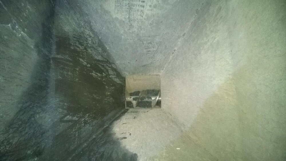

sruba014 15.09.2017 17:31 Zgłoś naruszenie Udostępnij Napisano 15 Września 2017 (edytowane) Zasobnik bez śladów rdzy także zostawiam jak jest, pomaluję po sezonie. Zapytanie. Czy mój obrotowy Ardeo eco-burn może spalić frakcję do 32mm? Pytam bo taki węgiel jest do kupienia w Bogdance za 550zł tona. http://www.lw.com.pl/pl,1,s21,cennik_wegla.html Edytowane 15 Września 2017 przez sruba014 Cytuj Odnośnik do komentarza Udostępnij na innych stronach Więcej opcji udostępniania

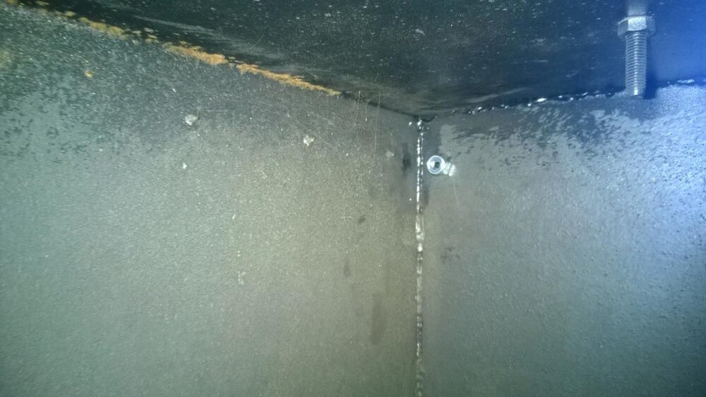

maszkety 18.09.2017 18:15 Zgłoś naruszenie Udostępnij Napisano 18 Września 2017 Mam problemik z koszem zasypowym.Ma 5 lat, już raz czyszczony i malowany bo go brało, i teraz znowu zaczyna zaczyna się powtórka.Niestety nie zawsze uda się dobrze wysuszyć eko, i wilgoć robi swoje.Widziałem taki system nadmuchu cienkim wężykiem z zaślepki naprzeciwko dmuchawy do góry kosza.Pytanie czy to pomaga i jak dobrać średnicę wężyka ?Piec SkamP Premium 25kW, dmuchawa WBS6aAL, palnik ekoenergia II. Cytuj Odnośnik do komentarza Udostępnij na innych stronach Więcej opcji udostępniania
minertu 18.09.2017 19:04 Zgłoś naruszenie Udostępnij Napisano 18 Września 2017 8mm Cytuj Odnośnik do komentarza Udostępnij na innych stronach Więcej opcji udostępniania
sruba014 26.09.2017 15:06 Zgłoś naruszenie Udostępnij Napisano 26 Września 2017 Dzisiaj zrobiłem dosuszanie w swoim Skamie. 2x wężyk w oplocie 60cm, nypel 3/8" i 2 nakrętki 10mm z gwintem 10,1 (nakrętki do zwykłych śrób mają większy skok). Wszystko połączyłem, jak na poniższym zdjęciu. Na nadmuchu 38-40 nie dmucha z tej rurki jakoś super mocno. Klapkę wentylatora mam odsłoniętą na 1cm mniej więcej. Gdy odchylę na 100% wtedy z rurki wieje bardzo mocno. Cały zestaw kosztował 21zł. Mam nadzieję, że dzięki temu nie będęmiał zaroszonego zasobnika gdy trafi mi się wilgotny worek z węglem i że będzie się spokojnie dosuszał. Cytuj Odnośnik do komentarza Udostępnij na innych stronach Więcej opcji udostępniania

kedlaw0 01.11.2017 19:57 Zgłoś naruszenie Udostępnij Napisano 1 Listopada 2017 Witam ponownie.Po prawie 3 latach pracy pieca nastał czas na porządną obsługę i konserwację elementów pieca przed kolejnym sezonem zimowym.Na zdjęciach prezentuję stan elementów pieca po 3 latach pracy. Zdjęcie śruby przedstawia wygląd oryginalnej od nowości zawleczki. Trochę przeżyła, mimo to wytrzymała trudy miału z dużymi kawałkami węgla. Dałem nową zawleczkę, która była w woreczku przyczepiona do silnika. Oby wytrzymała tyle co stara lub dłużej.Ślimak podajnika wygląda dobrze. Nie wytarł się na zwojach. Jedynie w połowie długości małe wżery. Kosz podajnika wyczyszczony i dwukrotnie pomalowany farbą antykorozyjną. Siłownik i zawiasy klapy obsłużone.Czop ślimaka podajnika, w miejscu gdzie wchodzi w silnik wyczyszczony i nasmarowany odpowiednim smarem (lekko zszedł z silnika - porządnie nasmarowany przez ludzi Jareckiego).W sumie jedyny problem przez te lata to padnięty SPP - przestał sterować pompą CO. Oczywiście stało się to gdy nocy temperatury spadły do -10 C. Szybki kontakt z Bolecki, szybka przesyłka i wciągu 2,5 dnia wymiana na sprawny (w domu temp. spadła do 19C). http://i67.tinypic.com/1tszkp.jpghttp://i65.tinypic.com/2rqo7c8.jpghttp://i65.tinypic.com/hsrpd4.jpghttp://i64.tinypic.com/29mp2bn.jpghttp://i67.tinypic.com/wa13ck.jpghttp://i64.tinypic.com/29glnxl.jpghttp://i68.tinypic.com/10qyt6p.jpg Cytuj Odnośnik do komentarza Udostępnij na innych stronach Więcej opcji udostępniania

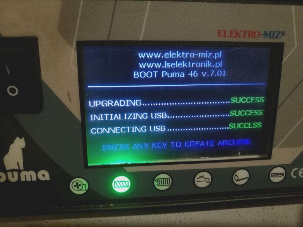

grzesiek04 01.12.2017 16:54 Zgłoś naruszenie Udostępnij Napisano 1 Grudnia 2017 Witam. Czy ktoś na forum może mi podpowiedzieć do kogo mam się zwrócić w sprawie jakiegoś sprawdzonego softu do sterownika Puma? Pisałem w tej sprawie do [email protected] ale nie otrzymałem żadnej odpowiedzi Czy ktoś z Was spotkał się z takim przypadkiem jak mój, że po wgraniu softu sterownik się uruchamia a za chwile się całkowicie zawiesza? Z góry dziękuję za wszelkie podpowiedzi i rady. Cytuj Odnośnik do komentarza Udostępnij na innych stronach Więcej opcji udostępniania

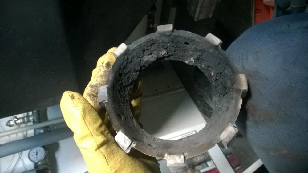

_papa_ 19.11.2019 21:23 Zgłoś naruszenie Udostępnij Napisano 19 Listopada 2019 Ja też się pochwalę moim Skam-em po 3 latach. Podajnik bez oznak zużycia, ale wymiennik już zaczyna się łuszczyć Cytuj Odnośnik do komentarza Udostępnij na innych stronach Więcej opcji udostępniania
SUSPENSER 20.11.2019 07:58 Zgłoś naruszenie Udostępnij Napisano 20 Listopada 2019 To pewnie nagar na ściankach, sam odpadnie, tez kiedyś miałem panikę z tym gdy przy poprzednim kotle po odpaleniu po wakacyjnym przestoju zaczął mi nagar odpadać płatami a wyglądało to jakby odpadała rozwarstwiona blacha [od wewnątrz była rdza z blachy]. Faktycznie wszystko w idealnym stanie, ale się nie dziwię bo jak widzę użytkownik świadomy i z doświadczeniem technicznym a takiemu wszystko przez długie lata służy. Cytuj Odnośnik do komentarza Udostępnij na innych stronach Więcej opcji udostępniania
