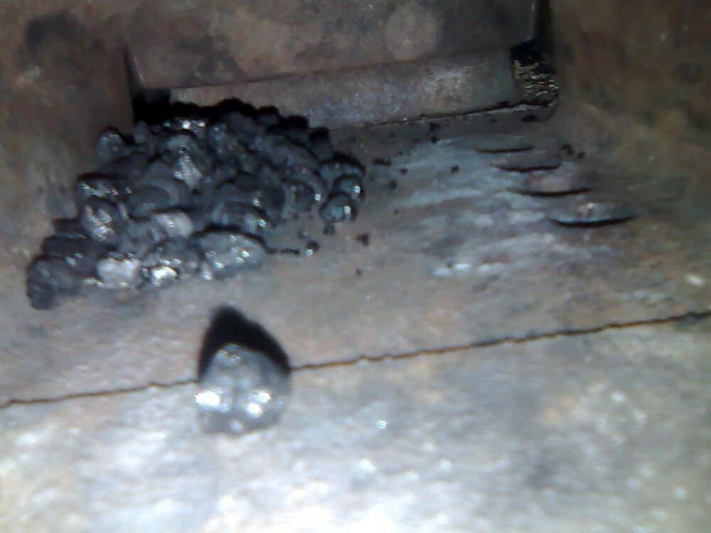

Jarecki79 03.11.2011 18:10 Zgłoś naruszenie Udostępnij Napisano 3 Listopada 2011 Zapowiada się ciekawie U mnie po włączeniu przedmuchów myślę że się sytuacja (tfu tfu...) unormowała, przed chwilą zaczął kociołek grzać CWU i temperatura ładnie podchodzi pod 120 stopni. Na palenisku też całkiem nieźle, nie zapada się, nie przesypuje i tak na moje oko popiołu jest mniej. A co tam u ekoenergii? Przetrawili już temat tego groszku? Rozmawiałem z nimi wczoraj, co uradzą, to nie wiem. Ja dzisiaj zmieniłem podejście i zaspawujemy na produkcji 2otwory, 2 zewnętrzne zostawiam drożne. Wcześniej je zaklejaliśmy. Myślę, że zmienią to na cały odlew i zrobią pionowe nacięcia. Czasami takie sztuki dostawałem, jak im z odlewu otwory nie wyszły. Szczelinka jest wąska, myślę,że będzie mniej problematyczna. Z netem Włodek kombinuje z WiFi, pierwszy koncept zrywa połączenie z pewnych względów na IE czy Mozilli (nie będę się rozpisywał dlaczego, wspominam tylko,że szukane jest inne rozwiązanie tematu, bo pierwsza koncepcja nie zdała egzaminu). Mają nowe podejście do tematu, kombinują i myślę,że będzie dobrze. Na to jednak spokojnie czekam do końca grudnia, mogę mieć nawet trochę więcej cierpliwości. Czekam już jednak niecierpliwie na zmiany wyglądu ekranu, moduł zaworu w masowej produkcji i na test modułu GSM (próbne sztuki ponoć są) Po zmianie czcionek i obrazków (mają być ładniejsze, lepiej wygładzone... ) niby będzie czas na strefy tygodniowe, Włodek trawi mój koncept i wpadł na jeszcze nieco inne rozwiązanie. To tak uchylając rąbka tajemnicy. Cytuj Odnośnik do komentarza Udostępnij na innych stronach Więcej opcji udostępniania

andrew01 04.11.2011 18:19 Zgłoś naruszenie Udostępnij Napisano 4 Listopada 2011 Rozmawiałem z nimi wczoraj, co uradzą, to nie wiem. Ja dzisiaj zmieniłem podejście i zaspawujemy na produkcji 2otwory, 2 zewnętrzne zostawiam drożne. Wcześniej je zaklejaliśmy. To jest dzisiejsza fotka przed czyszczeniem, wyraźnie widać że groszek napiera tylko otworami po stronie lewej, czyli tam gdzie ślimak pcha groszek na wprost otworu. Otwory po prawej stronie są mniej narażone na przenikanie groszku bo tam groszek przez ślimak jest już pchany pod kątem prostym do otworów. Cytuj Odnośnik do komentarza Udostępnij na innych stronach Więcej opcji udostępniania
ppietrz 05.11.2011 07:09 Zgłoś naruszenie Udostępnij Napisano 5 Listopada 2011 To jest dzisiejsza fotka przed czyszczeniem, wyraźnie widać że groszek napiera tylko otworami po stronie lewej, czyli tam gdzie ślimak pcha groszek na wprost otworu. Otwory po prawej stronie są mniej narażone na przenikanie groszku bo tam groszek przez ślimak jest już pchany pod kątem prostym do otworów. hmm... czyli wygląda na to, że należałoby zatkać otwory tylko po lewej stronie i powinno być wszystko ok Cytuj Odnośnik do komentarza Udostępnij na innych stronach Więcej opcji udostępniania
