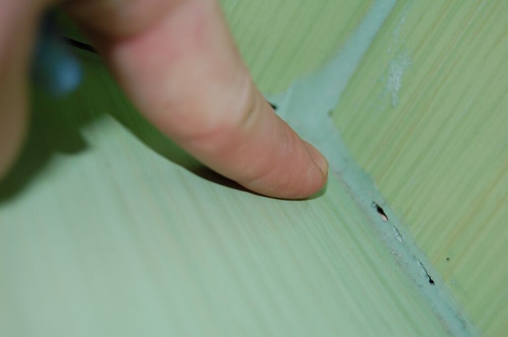

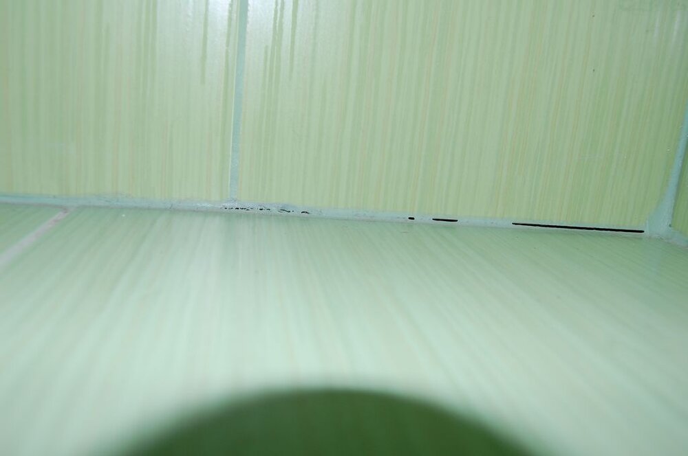

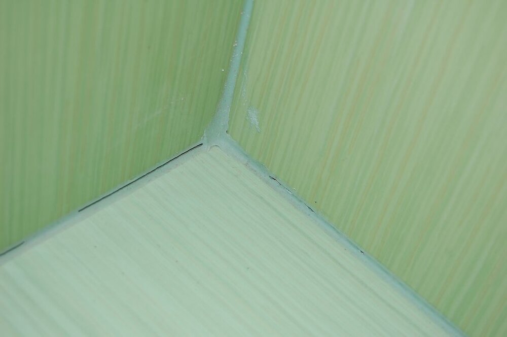

redpradnik 17.01.2011 08:42 Zgłoś naruszenie Udostępnij Napisano 17 Stycznia 2011 (edytowane) Tylko tak na zdrowy rozum... zastanawia mnie dlaczego szczelina na płytkach pojawiła się rogu sciany nośnej i działowej... Chudziak był lany w calosci na danej powierzchni tak więc jeśli miałby siadac to rownomiernie? bo jesli gdzies cos go trzyma to rozumiem ze tam nie ma az takiego obciazenia aby się ugiąl - nie wiem czy beton ugina się czy od razu pęka? Aktualnie obnizenie widzę patrzac na zdjęcie pomiedzy pomieszczeniami 7 i 8 http://archon.pl/images/products/m44d83ac1c975b/projekty_domow_CYTRYNKI_parter__706.jpg W lazience wczoraj zauwazylem że wycieka woda z kabiny... Sama kabina jest przykrecana do scian a brodzik postawiony na wylewce... Dlatego teraz brodzik opada a kabina trzyma się w powietrzu i powstała szpara przez ktora leje sie woda:(( Jestem załamany:/ Edytowane 17 Stycznia 2011 przez redpradnik Cytuj Odnośnik do komentarza https://forum.murator.pl/topic/150906-opadaj%C4%85ca-pod%C5%82oga/#findComment-4489837 Udostępnij na innych stronach Więcej opcji udostępniania
redpradnik 17.01.2011 13:12 Zgłoś naruszenie Udostępnij Napisano 17 Stycznia 2011 To sa zdjecia jeszcze bez podsypki - dalismy 20-30 cm spóły tak jak pisalem... Cytuj Odnośnik do komentarza https://forum.murator.pl/topic/150906-opadaj%C4%85ca-pod%C5%82oga/#findComment-4490322 Udostępnij na innych stronach Więcej opcji udostępniania
A.M.O.K. 17.01.2011 14:53 Zgłoś naruszenie Udostępnij Napisano 17 Stycznia 2011 Popatrz na zdjęcie nr 1 i rzut projektu, tam gdzie najdlużej i najwięcej wody tam ci najwięcej siadło. Glina jak pisałem kurczy się z braku wody, jak długo po wykonaniu tych zdjęć wsypywany był piasek i wylewany chudziak? Na parterze masz bardzo mało ścian działowych, a te ktore posiadasz posadowione na chudym betonie oddzialywują na niego w znaczny sposób i dlatego pękniecia tam pojawiają sie jako pierwsze. Szkoda łazienki, ale może w garażu po drugiej stronie pomieszczeń 7,8 poświecisz trochę podłogi dla zrobienia odkrywki, jak będzie dobrze bylbym spokojny o całą resztę.Pogadaj z ludzmi w okolicy czy mają/mieli podobne problemy. Ja po swoim przypadku zomawijając z sąsiadami, wykonawcami nasluchałem sie o pękających posadzkach w okolicy, szkoda że przed budową nikt mnie nie uświadomił, no ale to moja pierwsza budowa.... Cytuj Odnośnik do komentarza https://forum.murator.pl/topic/150906-opadaj%C4%85ca-pod%C5%82oga/#findComment-4490507 Udostępnij na innych stronach Więcej opcji udostępniania
redpradnik 17.01.2011 15:04 Zgłoś naruszenie Udostępnij Napisano 17 Stycznia 2011 (edytowane) Moj tez pierwszy...Tak na zdrową logike skoro nacisk jest na ściance działowej i uciska to czy nie powinien równo dociskac? ... chociaz w sumie by się zgadzało bo wchodzac do pralni pomieeszczenie 8 - szpara pojawila się w prawym dolnym rogu ... tak jakby uciskala scianka dzialowa miedzy lazienka a pralnia gdzie po drugiej stronie jest kabina prysznicowa... No wlasnie dosyc szybko - wylewany byl max po 1-2 tygodniach:( Garaz jest jakies 30 cm nizej niz reszta ... Edytowane 17 Stycznia 2011 przez redpradnik Cytuj Odnośnik do komentarza https://forum.murator.pl/topic/150906-opadaj%C4%85ca-pod%C5%82oga/#findComment-4490521 Udostępnij na innych stronach Więcej opcji udostępniania
