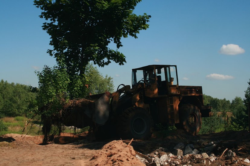

Carpenter78 08.12.2010 21:15 Autor Zgłoś naruszenie Udostępnij Napisano 8 Grudnia 2010 (edytowane) 16 Czerwiec 2010 Nowe zadanie `Projekt studnia` cz.1 Zadanie nie wykonane, projekt niedokonczony. Na glebokosci 2m krag betonowy oparl sie na pniu drzewa ktorych jest wiele w okolicy na roznej glebokosci co uniemozliwialo dalsze kopanie i zapadanie sie kregow. 20 czerwiec 2010 cz.2 Wezwana koparka na pomoc odkopala i ponownie zakopala kregi usuwajac drzewo. Cala operacja przebiegala w ulewnym deszczu co mialo wplyw na nieszczelnosc kregow przez ktore dostaje sie woda podskorna i ogolnie wysoki poziom wod systematycznie i dosc szybko zamula studnie.Pomysl dobry ale ch..we wykonanie! 22 xxxxxxx 201x cz.3 kiedys nastapi... Edytowane 13 Września 2014 przez Carpenter78 Odnośnik do komentarza https://forum.murator.pl/topic/151071-forte-2-dziennik-fotorelacja/#findComment-4428466 Udostępnij na innych stronach Więcej opcji udostępniania

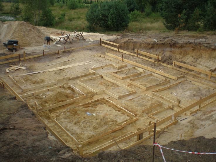

Carpenter78 16.12.2010 10:44 Autor Zgłoś naruszenie Udostępnij Napisano 16 Grudnia 2010 (edytowane) Tuż po nieszczęsnym tyczeniu zacząłem wraz z kuzynem szalunki ław fundamentowych. Ławy szerokosci 50, 60, 70, 80 cm a głebokie na 40 cm. Deski szalunkowe o szerokości ok 20 cm, reszta bedzie w gruncie. Sposób wykonania; -paliki 80 cm wbijane w ziemie co 1,5 m -do nich deski dwoma wkrętami -odp. poziom łapany niwelatorem w tle pierwszy transport bloczków betonowych CJ Block 24x14x30 teraz wiem dlaczego wykonawcy proponują pełne podpiwniczenie zamiast ław schodkowych, wykonanie tylko schodków na garażu zajeło 1,5 dnia tu widac postęp prac i nowe ławice wykonane własnorecznie z poprawionymi punktami i jeszcze miałem szczęście że w miejscu garażu była jakaś twarda skorupa piaskowa i umożliwiła zrealizowanie tych schodków coś ala piaskowiec tu prawie gotowe Edytowane 13 Września 2014 przez Carpenter78 Odnośnik do komentarza https://forum.murator.pl/topic/151071-forte-2-dziennik-fotorelacja/#findComment-4439753 Udostępnij na innych stronach Więcej opcji udostępniania

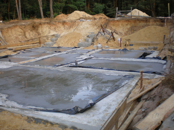

Carpenter78 16.12.2010 16:52 Autor Zgłoś naruszenie Udostępnij Napisano 16 Grudnia 2010 (edytowane) 30 lipiec 2010 Z pomocą rodzinną chudy beton wylany, jakieś 6.5 kubika. Tutaj pierwszy sposób wylewania i drugi... a wszystko przez trudny dojazd małe dopieszczenie po pewnym czasie zacieranie i efekt końcowy Edytowane 13 Września 2014 przez Carpenter78 Odnośnik do komentarza https://forum.murator.pl/topic/151071-forte-2-dziennik-fotorelacja/#findComment-4440215 Udostępnij na innych stronach Więcej opcji udostępniania

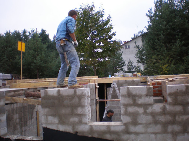

Carpenter78 17.12.2010 17:30 Autor Zgłoś naruszenie Udostępnij Napisano 17 Grudnia 2010 (edytowane) 2 sierpień 2010 Nie zwlekając rozpocząłem murowanie scian piwnic. Będzie 16 warstw bloczka 24x14x30, mur szerokości 24 cm, siatka 3mm zgrzewana co drugą spoinę dla wzmocnienia i 5 słupów żelbetowych na parcie boczne ale one będą później szalowane i zalewane razem ze stropem. Ale... Jakieś półtora miesiąca przed rozpoczęciem budowy miałem mały wypadek- czterokołowy *koń* wyrzucił mnie z siodła i przyrysowałem asfalt (wiem, wiem głupota nie boli tylko konsekwencje). Oczywiście asfaltowi nic sie stało za to ja wybiłem bark. W wyniku tego miałem poważny problem z podnoszeniem cięższych rzeczy a jeden bloczek waży 23 kg. Obiektywnie oceniłem sytuacje i stwierdziłem że potrzebna mi pomoc, zwłaszcza że do wymurowania jest 3400 bloczków. Przejrzałem ogłoszenia i wybrałem murarza z pomocnikem czyli ojca z synem i w takiej drużynie (+ Damian-podwykonawca) rozpoczeliśmy murowanie. dla przyspieszenia prac wyprowdziłem wszystkie rogi i załamania w stylu *meksykańskim* największą niedogodnością był transport bloczków w dół wykopu ale szybko problem został rozwiązany potem już tylko jazda z murami Podsumowanie; Pracę murarza oceniam na dostateczną, głównie szwankowała jakość wykonania. Pomagali mi 2 tyg.(z pomocnikiem) i kosztowało mnie to 2400 pln i bolało bardziej jak bark... Wymurowaliśmy 3400 bloczków i zużyliśmy 2.9 tony cementu i 40 arkuszy siatki 3mm(1mx2m) aha piasek miałem z wykopu Bardzo upierdliwe było rozwijanie i zwijanie kabla, prąd do betoniarki (pożyczona od teścia) ciągnęliśmy od sąsiada (dzieki Staszek!) przez las pełen komarów a kabel miał 100m i z powodu ciężaru trzeba go było taczkami wozić. Przy kominie natomiast pomógł mi kuzyn i oczywiście wierny 'podwykonawca' Damian Komin jeden ale za to jebitnych rozmiarów 100x175cm, 4 kanały 'dymowe' 30x30 cm w tym jeden z wkładem ceramicznym 20x20 cm i 6 kanałów wentylacyjnych 14x30 cm Poszło 1050 cegieł przy wysokości 2.6 m, myślę że żaden systemowy nie ma szans pod względem ceny i możliwości tego komina! Edytowane 13 Września 2014 przez Carpenter78 Odnośnik do komentarza https://forum.murator.pl/topic/151071-forte-2-dziennik-fotorelacja/#findComment-4442027 Udostępnij na innych stronach Więcej opcji udostępniania

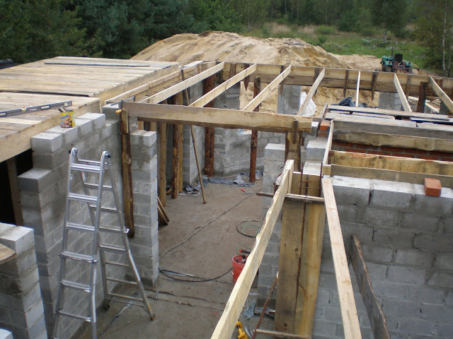

Carpenter78 10.01.2011 21:26 Autor Zgłoś naruszenie Udostępnij Napisano 10 Stycznia 2011 (edytowane) Wracając do mojej budowy z początkiem września rozpocząłem szalowanie stropu nad piwnicami. Na pierwszy ogień poszła mała cześć nad garażem niżej od reszty o 35 cm. Płyta 3m na 4m, zbrojona dwustronnie fi 12 co 12cm, pasy podporowe co 80cm, stęple co 100cm... Pomagali mi kuzyni. Zalana została płyta, wieniec i dwa słupy w części piwnicznej (na parcie boczne gruntu). Tradycyjnie padał deszcz, szalunek jednego ze słupów puścił u podstawy i wściekał sie pan od gruchy że w takich warunakch nie da sie wylewać bo wykop nie zasypany i nie da sie podjechać! Edytowane 13 Września 2014 przez Carpenter78 Odnośnik do komentarza https://forum.murator.pl/topic/151071-forte-2-dziennik-fotorelacja/#findComment-4478470 Udostępnij na innych stronach Więcej opcji udostępniania
Carpenter78 15.01.2011 15:39 Autor Zgłoś naruszenie Udostępnij Napisano 15 Stycznia 2011 (edytowane) Następnie reszta szalowania pod strop poszła pod *młotek*.Z pomocą przybywali szwagrowie i oczywiście Damian... http://lh5.ggpht.com/_-XGHvrdfb9g/TStTYk_b5mI/AAAAAAAAAYY/sXfilthmfOo/s640/budowa%2Csciany%20fundamentowe%2Cstrop%2Ckomin%20132.jpg http://lh5.ggpht.com/_-XGHvrdfb9g/TStUCsW3V8I/AAAAAAAAAYk/DMMjDHM9No8/s640/budowa%2Csciany%20fundamentowe%2Cstrop%2Ckomin%20138.jpg http://lh6.ggpht.com/_-XGHvrdfb9g/TStUGLXCD7I/AAAAAAAAAYo/6uiPa3N2FW4/s640/budowa%2Csciany%20fundamentowe%2Cstrop%2Ckomin%20139.jpg http://lh6.ggpht.com/_-XGHvrdfb9g/TStT21oz0lI/AAAAAAAAAYc/Wpcs6s8BVww/s640/budowa%2Csciany%20fundamentowe%2Cstrop%2Ckomin%20133.jpg http://lh3.ggpht.com/_-XGHvrdfb9g/TStT-DX_X-I/AAAAAAAAAYg/R6o2HGF8Ufw/s640/budowa%2Csciany%20fundamentowe%2Cstrop%2Ckomin%20136.jpg Mozolna to praca jak sie ma wąskie deski i wyliczoną ilość.Ciekawostką było stwierdzenie szwagra:-to chcesz wybudować cały dom bez piły motorowej i cerkulatki...?Nie wiedziałem że to podstawa na polskiej budowie...zmiękłem i zapodałem mu sthila ale cerkulatki to nie będe tachał na budowe! http://lh5.ggpht.com/_-XGHvrdfb9g/TStL6h_XN9I/AAAAAAAAAYU/AanPtxNWHPs/s640/budowa%2Csciany%20fundamentowe%2Cstrop%2Ckomin%20122.jpgA takie cuda rosną obok przyszłego domu! Edytowane 3 Lutego 2014 przez Carpenter78 Odnośnik do komentarza https://forum.murator.pl/topic/151071-forte-2-dziennik-fotorelacja/#findComment-4487210 Udostępnij na innych stronach Więcej opcji udostępniania
