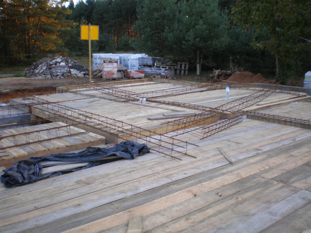

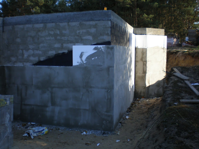

Carpenter78 16.01.2011 18:43 Autor Zgłoś naruszenie Udostępnij Napisano 16 Stycznia 2011 (edytowane) Z początkiem października pomalowałem sciany dysperbitem (4x) i ociepliłem (styro 10 cm).Potem folia kubełkowa i obsypanie piwnic. http://lh4.ggpht.com/_-XGHvrdfb9g/TTM1U1vN8SI/AAAAAAAAAag/zEPb9fuHiGw/s640/PA050159.JPGhttp://lh5.ggpht.com/_-XGHvrdfb9g/TTM1b5Vy2RI/AAAAAAAAAak/yZ0aOcno9sY/s640/PA050162.JPGhttp://lh4.ggpht.com/_-XGHvrdfb9g/TTM1dHMI_TI/AAAAAAAAAao/xMoCl_cqIJc/s640/PA050163.JPGhttp://lh4.ggpht.com/_-XGHvrdfb9g/TTM1gqQyUAI/AAAAAAAAAas/pc2sl6VN5Tk/s640/PA060169.JPGhttp://lh3.ggpht.com/_-XGHvrdfb9g/TTM1sdT-pEI/AAAAAAAAAaw/jxLrcRMf6Oc/s640/PA060173.JPGhttp://lh3.ggpht.com/_-XGHvrdfb9g/TTM11o05VlI/AAAAAAAAAa4/5Ohe74w36DM/s640/PA070187.JPGhttp://lh5.ggpht.com/_-XGHvrdfb9g/TTM1yHNR5eI/AAAAAAAAAa0/PxEyqVsg0xY/s640/PA070181.JPGhttp://lh4.ggpht.com/_-XGHvrdfb9g/TTM13rl2UeI/AAAAAAAAAa8/ZkWlwAMu6Ek/s640/PA070193.JPGhttp://lh6.ggpht.com/_-XGHvrdfb9g/TTM17t4cJZI/AAAAAAAAAbA/3jow9t5rxj0/s640/PA070196.JPG Wnioski;-90m2 styropianu klejone na pianke-1x siatka z klejem-pianka super ale chyba tylko na piwnice, szybko ale mało precyzyjnie-cięcie po kątem zajmuje dużo czasu 3 miesiące budowy a tu dopiero poziom zero... Edytowane 16 Stycznia 2011 przez Carpenter78 Cytuj Odnośnik do komentarza https://forum.murator.pl/topic/151071-forte-2-dziennik-fotorelacja/page/2/#findComment-4489049 Udostępnij na innych stronach Więcej opcji udostępniania

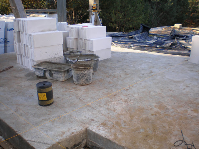

Carpenter78 22.01.2011 11:53 Autor Zgłoś naruszenie Udostępnij Napisano 22 Stycznia 2011 listopad 2010 Straszyli zimą i straszyli a tu taki piękny listopad sie rozpoczął.Dzięki pogodzie czas na następny etap parteru- gabinet (pokój) +wiatrołap miejsce bylo już przygotowane na zimehttp://lh3.ggpht.com/_-XGHvrdfb9g/TTqzEi-SFlI/AAAAAAAAAcQ/xMsVcoGPOH4/s640/PB150003.JPG rozmierzenie i rozstawienie linekhttp://lh6.ggpht.com/_-XGHvrdfb9g/TTqzIqGxtAI/AAAAAAAAAcU/CmASg13lD2E/s640/PB150004.JPG pierwsza warstwahttp://lh3.ggpht.com/_-XGHvrdfb9g/TTqzKYWvyvI/AAAAAAAAAcY/en1Urd1D-Lw/s640/PB160005.JPG kolejne wraz z wzmocnieniem podokiennymhttp://lh6.ggpht.com/_-XGHvrdfb9g/TTqzQYpCuWI/AAAAAAAAAcc/JBFmNVea2Rc/s640/PB170018.JPG wiecej i wiecejhttp://lh4.ggpht.com/_-XGHvrdfb9g/TTqzuA6NTRI/AAAAAAAAAcg/K3QwHH-CNYI/s640/PB190030.JPG No i nadszedł czas na nadproża, wylewane z betoniarki bo betoniarnia już praktycznie zapadła w sen zimowy.Wylewane późnym wieczorem z pomocą kuzyna.http://lh3.ggpht.com/_-XGHvrdfb9g/TTqz_tpGEvI/AAAAAAAAAco/CVrOXLfk5Bc/s640/PB190037.JPGhttp://lh5.ggpht.com/_-XGHvrdfb9g/TTqz3YbFuBI/AAAAAAAAAck/y0A8o6LGSds/s512/PB190049.JPG to było 4 nadproża (jedno ukryte w głębi)http://lh4.ggpht.com/_-XGHvrdfb9g/TTq0M8JubJI/AAAAAAAAAcs/Q96E2Wmw6uA/s640/PB230057.JPG zakończenie klejenia ścian (11.5 warstw bk 24x24x59 cm)http://lh4.ggpht.com/_-XGHvrdfb9g/TTq0Qo3vkdI/AAAAAAAAAcw/-GXI9wjXi_s/s640/PB230063.JPG pasy podtrzymujące szalunek z desekhttp://lh4.ggpht.com/_-XGHvrdfb9g/TTq0ey1KMvI/AAAAAAAAAc4/EMA7HHbMDRo/s640/PB230083.JPG i zaszalowanehttp://lh4.ggpht.com/_-XGHvrdfb9g/TTq0oSpsqgI/AAAAAAAAAc8/43JF7iS76vA/s640/PB240085.JPG przygotowane do zimyhttp://lh3.ggpht.com/_-XGHvrdfb9g/TTq3agv6vPI/AAAAAAAAAdU/Q-hV4cRNTfA/s640/P1190003.JPG Wymurowanie tej cześci zajęło mi 6 dni plus 1 dzień na szalunek stropu.Ledwo zdążyłem przed zimą...ale mam 1/3 parteru gotową! Cytuj Odnośnik do komentarza https://forum.murator.pl/topic/151071-forte-2-dziennik-fotorelacja/page/2/#findComment-4500774 Udostępnij na innych stronach Więcej opcji udostępniania

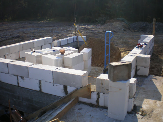

Carpenter78 10.04.2011 19:12 Autor Zgłoś naruszenie Udostępnij Napisano 10 Kwietnia 2011 No i zaczęło się murowanie z początkiem kwietnia. Trochę późno bo inni dawno już wystartowali ale musiałem pokończyć pewne sprawy. I jedziemy... Na początek dokładne rozmierzenie i linki pod pierwszą warstwę Pierwsza warstwa bloczków A tu miejsce rozrabiania gotowej zaprawy murarskiej i stanowisko cięcia bloczków Szło mozolnie z racji potrzebnej dużej dokładności i początku sezonu budowlanego. Pozdrawiam! Cytuj Odnośnik do komentarza https://forum.murator.pl/topic/151071-forte-2-dziennik-fotorelacja/page/2/#findComment-4653037 Udostępnij na innych stronach Więcej opcji udostępniania

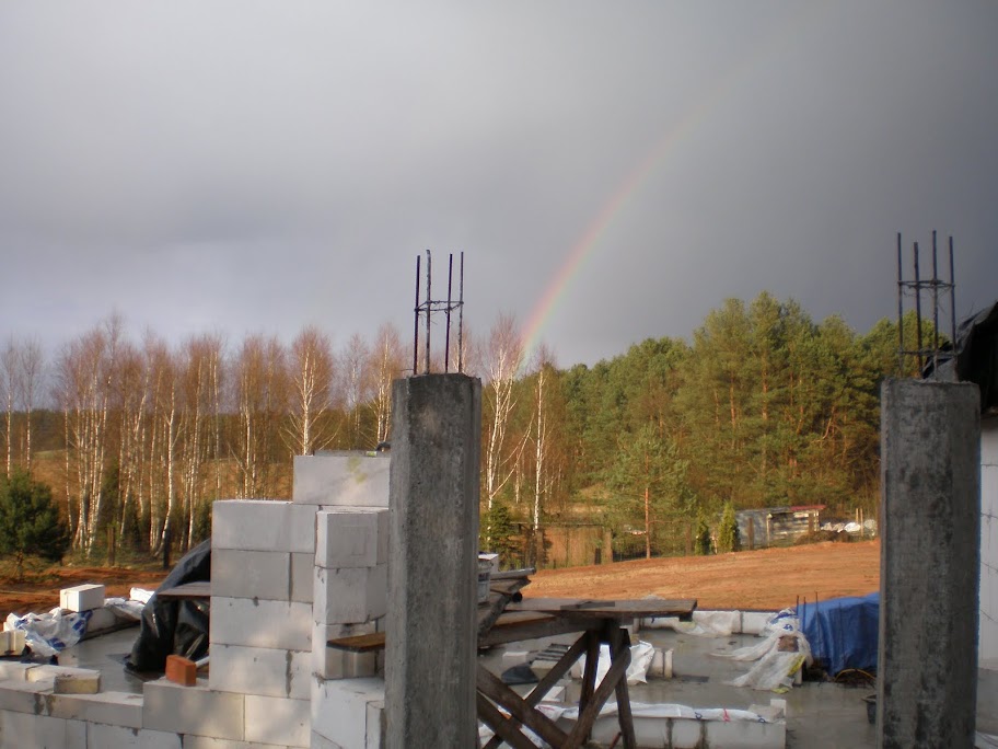

Carpenter78 22.05.2011 12:25 Autor Zgłoś naruszenie Udostępnij Napisano 22 Maja 2011 (edytowane) Witam po prawie miesięcznej przerwie ale jak pracuje od rana do nocy to nie mam czasu na systematyczną aktualizacje. Mury powoli się pną do góry z małymi przerwami na nadproża, słupy itp. ścianki wew między kuchnią,jadalnią a holem nadproża w wykuszu w salonie tył domu rozebrane szalunki z nadproży w jadalni i salonie front domu z podcieniem nad wejściem boczne wejście od strony wsch start komina na granicy łazienki i salonu i kolejne etapy kolosa Na dzień 22 maj pozostało mi 11 warstw komina, nadproże do łazienki i rozpocznę przygotowywanie stropu. Przy murowaniu komina pomaga mi kuzyn bo samemu musiałbym z tydzień go murować i mógłbym się nabawić urazu psychicznego do tej części domu. Dla przypomnienia komin składa się z 4 kanałów spalinowych 29x29 cm i 6 wentylacyjnych 29x14 cm, to daje wymiary komina 176x94 cm. Czyli na parterze mam 34 warstwy cegły po 33 szt, razem 1122 cegieł do wymurowania. P.S. Zmieniłem cegielnie i teraz muruje z lepszej cegły choć trochę droższej. Wszystko dlatego że cena poprzedniej cegły nie była w dobrym stosunku do jakości. Teoretyczne oszczędności z taniej 'dobrej' cegły są czysto teoretyczne. Jak będę miał chwilę to napiszę w innym wątku jak z tą cegłą jest naprawdę. Edytowane 22 Maja 2011 przez Carpenter78 Cytuj Odnośnik do komentarza https://forum.murator.pl/topic/151071-forte-2-dziennik-fotorelacja/page/2/#findComment-4712146 Udostępnij na innych stronach Więcej opcji udostępniania

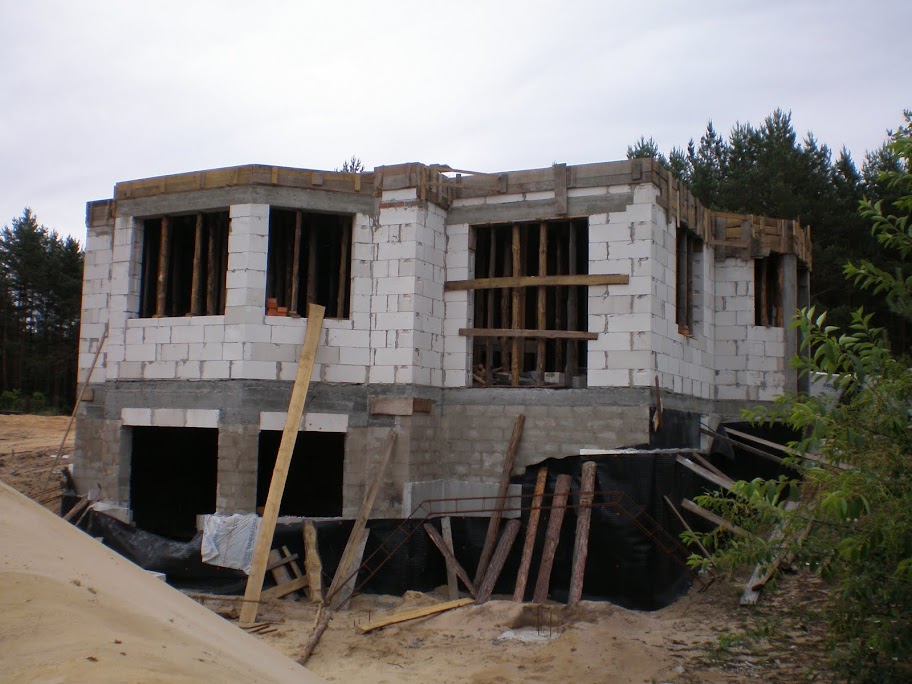

Carpenter78 29.05.2011 12:36 Autor Zgłoś naruszenie Udostępnij Napisano 29 Maja 2011 No i nastał nareszcie koniec murowania komina i parteru teraz tylko szalowanie kuchnia i jadalnia zadeskowane Jeszcze tylko korytarz, salon z balkonem i schody a potem już tylko cięcie i gięcie druta. Tutaj transport z tartaku materiału na taras Pozdrawiam wszystkich samorobów! Cytuj Odnośnik do komentarza https://forum.murator.pl/topic/151071-forte-2-dziennik-fotorelacja/page/2/#findComment-4721166 Udostępnij na innych stronach Więcej opcji udostępniania

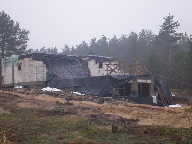

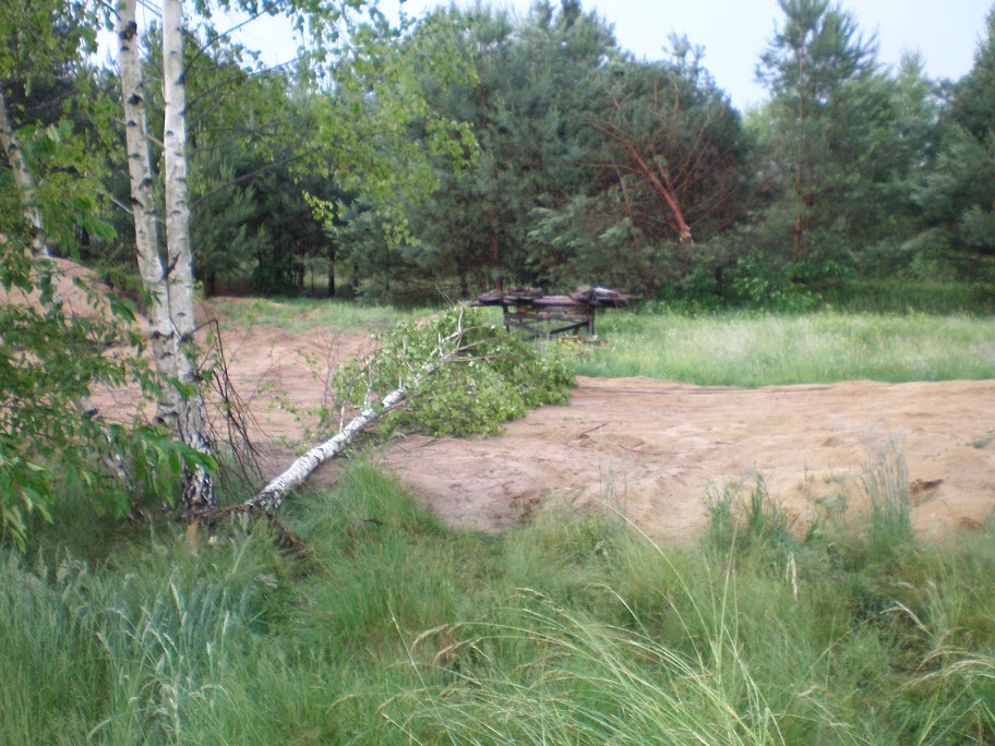

Carpenter78 05.06.2011 14:50 Autor Zgłoś naruszenie Udostępnij Napisano 5 Czerwca 2011 W tym tygodniu salon się zadeskował , kręcą się też wieńce i belki w międzyczasie A to straty po czwartkowej burzy z gradem Pozdrawiam! Cytuj Odnośnik do komentarza https://forum.murator.pl/topic/151071-forte-2-dziennik-fotorelacja/page/2/#findComment-4730182 Udostępnij na innych stronach Więcej opcji udostępniania

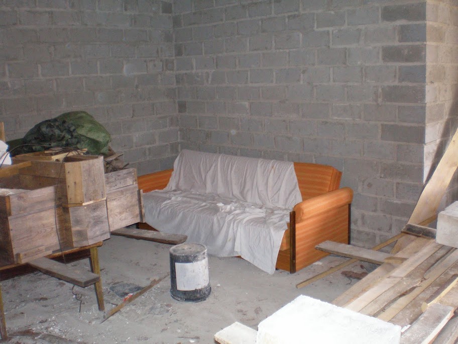

Carpenter78 12.06.2011 15:44 Autor Zgłoś naruszenie Udostępnij Napisano 12 Czerwca 2011 Belki pokręcone początki zbrojenia na stropie stan budowy od strony zachodniej z ciekawostek, pojawił się mebel do wypoczynku w chłodnej piwnicy Cytuj Odnośnik do komentarza https://forum.murator.pl/topic/151071-forte-2-dziennik-fotorelacja/page/2/#findComment-4739265 Udostępnij na innych stronach Więcej opcji udostępniania
