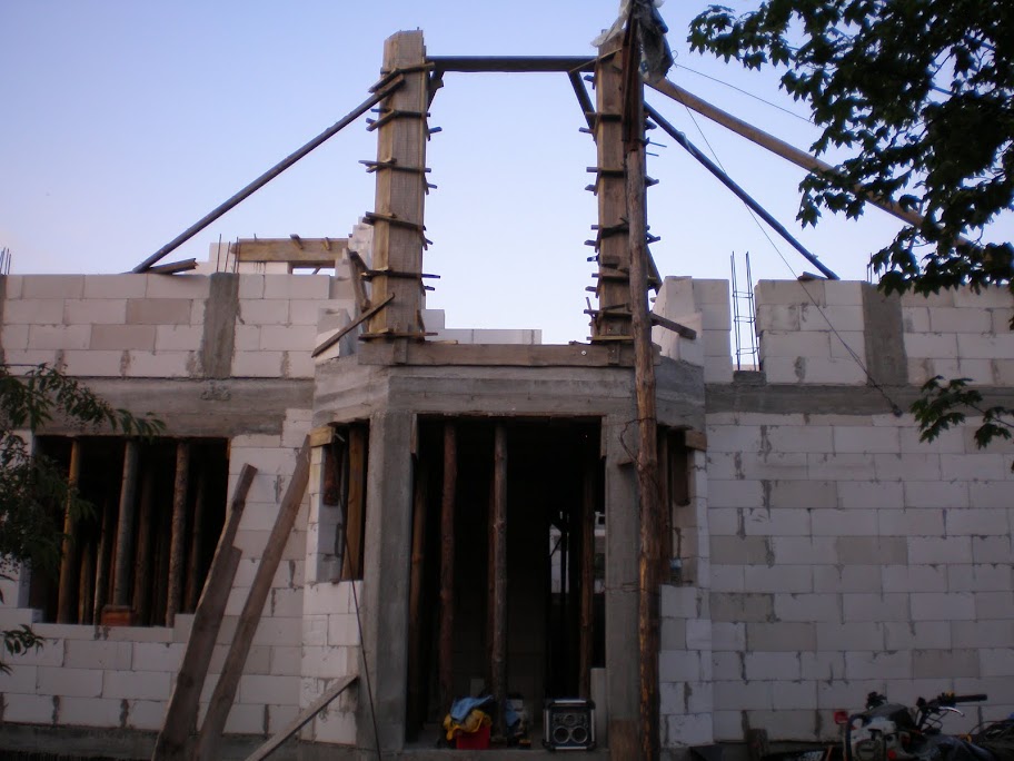

Mury powoli się pną do góry
zalewają się też słupy w ściankach kolankowych sztuk 20, betonem z pobliskiej betoniarni przywożonym w przyczepce
gotowe też są słupy wykusza
komin również się powoli wynurza
ogólny widok z frontu
Prace na tym etapie przypominają 'wojska rakietowe'.
Wszystko musi dostarczone drogą 'ziemia-powietrze-poddasze'.
Generalnie mam dylemat co gorsze, deszcz czy słońce...
W rankingu przyjaznej pogody budowlańca prowadzą chmury typu cumulus.
Pozdrawiam wszystkich opalonych!

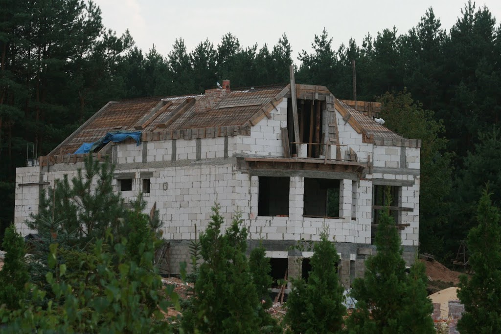

To nie dziennik tylko dwutygodnik...
Naprawdę nie wiem skąd wszyscy samo-budujący mają tyle sił i czasu na bieżące relacje!
Więc...
komin się dokończył
im wyżej z kominem tym szybciej by się go chciało skończyć i zaczyna się robota 'naser-fajku'
(nie wiem jaka jest pisownia ale tak się mówi)
reszta murów, nadproża i słupy zrobione
tydzień temu odwiedził mnie siostrzeniec z drugiego krańca polski i rozszalowywał parter z desek
spisał się dzielnie choć nabrał obrzydzenia do gwoździ...w takiej ilości...
no i zaczęło się ponowne szalowanie i zbrojenie stropu nad poddaszem
tu sufit łazienki która wraz z holem nie będzie miała skosów
i ogólny widok z frontu ulega powolnym zmianom

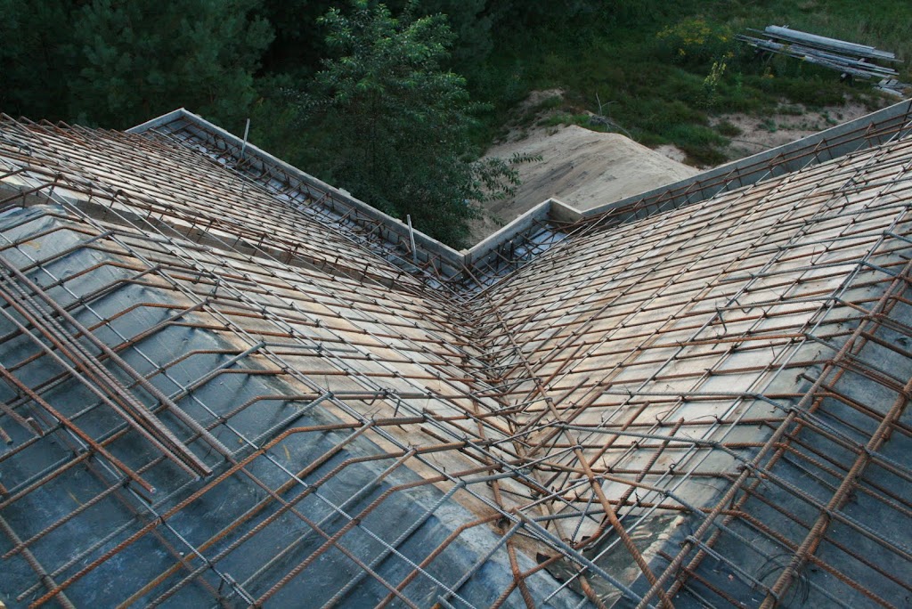

7 wrzesień 2011 zalewanie stropu nad poddaszem tzw. skorupa
Stal ok 1.2 t
beton B 20 15,75 m3
potencjał ludzki 9 osób - wartość bezcenna
Poszło szybko i sprawnie dzięki dużej liczbie osób, co w przypadku stropu skośnego jest b. ważne.
Beton bardzo gęsty i trudny do zatarcia. Pewnie dlatego potocznie mówi się na ten rodzaj stropu skorupa ze względu na wygląd.
Na razie koniec z betonem i stalą i zaczyna się praca w drewnie.

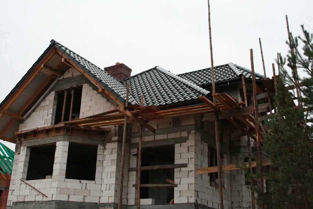

Hejka!
Ostatnie tygodnie minęły na dokończeniu więźby i na podejmowaniu decyzji co do wyboru pokrycia dachu.
Miała być blachodachówka ale po kilku wycenach prysł mit o tanim dachu z blachą w tle...
Ostatecznie dach będzie pokryty dachówką, różnicę w cenie podam po zakończeniu prac.
Pierwszy raz zawitała ekipa na moją budowę, to dekarze którzy też docieplili strop nad poddaszem i zaczęli łacić dach.
Pojawił się też pan murarz który wymurował mi komin z klinkieru.
Niestety pokrycia, ocieplenia i komina nie mogłem wykonać samodzielnie ponieważ brakło by mi czasu a zima tuż tuż.
Może się uda osiągnąć stan surowy otwarty w tym roku.
fotki...
Pozdrawiam!

Udało się zakończyć prace dachowe przed deszczami i zbliżającą się zimą.
Oto fotorelacja...
Oczywiście zostało kilka okuć i podsibitka ale to już w następnym roku po ociepleniu elewacji.
Pozdrawiam!

No i prawie Stan Surowy Zamknięty osiągnięty!
Ale może od początku.
Już podczas wznoszenia murów miałem wstępną koncepcje co do okien i przewidziałem gdzie chcę dać rolety. Tam też odpowiednio zwiększyłem otwarcia okien.
Rolety przewidywałem od strony frontowej domu i południowej. Nie planowałem rolety w sypialni w drzwiach balkonowych (północ) i dlatego tam jest roleta naścienna (w końcu stwierdziłem że jednak jest tam potrzebna).
Jakoś tak tendencyjnie myślałem o profilu zamkniętym wzmocnienia stalowego okna i padło na oklepaną Vekę.
Podczas budowy przewinęło się wielu przedstawicieli-sprzedawców okien, mniej lub bardziej poważnych. Oferty tych polegały na wycenie konkretnych, szczegółowo opisanych przeze mnie okien, np:
-okno wymiar...
-profil...
-kolor...
-okucie...
-szyba...
-klamka...
-szpros...
-roleta...
Wszystko z dokładnym opisem jaka firma, model itp.
Zapobiega to celowemu obniżaniu oferty poprzez dodawanie badziewiastych dodatków i porównanie wycen jest wtedy miarodajne.
Długo na tapecie była firma Vidok z Podkarpacia, której jestem wdzięczny za różne konsultacje (bezproblemowy kontakt przez tel. lub skype). Mimo szczerych chęci wspomagania lokalnego, swojego producenta o wiele atrakcyjniejsza cenowo wypadła Sląska Fabryka Okien i to na nią padł wybór.
Kilkakrotnie obejrzałem okna ich wyrobu jak i podglądałem pracę montażystów. Ogólnie dobrze jak i firma je sprzedająca.
Może kilka szczegółów dotyczących okien:
- sztuk 25 (w tym 5 małych 60x60cm)
- profil Librys plus (z ciepłą ramką)
- 3 szt. pakiet 3 szyby Ergono
- 4 szt. kolor dwustronny orzech(kuchnia i klatka schodowa), reszta jednostronny
- rolety 7 szt. elektryczne z pilotami, 3 szt. podnoszone ręcznie (9 szt. na okiennych i 1szt. naścienna)
- 3 szt. z okuciem Designo (kuchnia)
- 4 szt. z szybami P4 i 4 szt. z szybami P2
- cena ogólna- kosmos

drzwi na balkonie, montowane w warstwie ocieplenia aby wyeliminować, zmniejszyć mostek termiczny za roletą
tył domu, pierwszy wykusz pod balkonem to okna Ergono(3 szyby)
front domu
Jakość okien wysoce zadowalająca (nie myślę że Oknoplast Kraków byłby jakoś bardziej dogłaskany a był droższy o 10 tyś.) ale zawsze mogę się mylić.
Wybierając najtańszą ofertę udało się zrealizować to co chciałem łącznie z poprawnym montażem(b. cierpliwi instalatorzy), chociaż czas może zweryfikować moją opinie...
