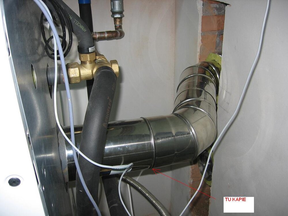

cienki66 08.12.2010 18:53 Zgłoś naruszenie Udostępnij Napisano 8 Grudnia 2010 Witajcie, Właśnie uruchomiłem instalację co. Wszystko ładnie chodzi, kalafiory gorące, podłogówka grzeje. Ale mam problem - kocioł olejowy podłączony jest do wkładu kwasoodpornego który włożony jest w komin ceglany. I tu pojawia się problem - z czopucha na łączeniu kolan kapie kondensat. Czopuch wpięty jest w komin prawie poziomo (lekko do góry), czy to prawda (gdzieś wyczytałem), że powinien być spadek w kierunku komina? Co zrobić aby kondensat nie kapał? Wkład nie jest izolowany (izolacja jest tylko na odcinku wyczystka - trójnik), czy zaizolowanie czopucha pomoże? Czy czopuch uszczelnić silikonem wysokotemperaturowym? Ale czy wtedy kondensat nie będzie ściekał do kotła? Poniżej zdjęcie poglądowe. Proszę o wszelkie rady. Cytuj Odnośnik do komentarza https://forum.murator.pl/topic/151132-kondensat-kapie-z-czopucha-co-robi%C4%87/ Udostępnij na innych stronach Więcej opcji udostępniania

Kroitz 10.12.2010 10:02 Zgłoś naruszenie Udostępnij Napisano 10 Grudnia 2010 Uszczelnić łączenie silikonem, ocieplić wełną rurę spalinową Cytuj Odnośnik do komentarza https://forum.murator.pl/topic/151132-kondensat-kapie-z-czopucha-co-robi%C4%87/#findComment-4430905 Udostępnij na innych stronach Więcej opcji udostępniania
