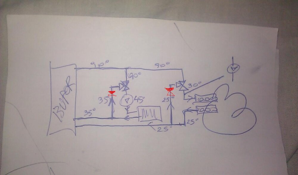

madric 24.05.2012 04:45 Autor Zgłoś naruszenie Udostępnij Napisano 24 Maja 2012 (edytowane) No to pojechałeś.. I dobrze. Pozdrawiam Marcin Tak tylko teraz te pierniczone 300kg okno trzeba dźwignąć. grrrrrrrrrrrrrrrrrrrrrrrrr Jest pytanie. Zerknijcie na moje pomazańce i dajcie znać czy się z tym zgadzacie. http://forum.muratordom.pl/attachment.php?attachmentid=117824&stc=1&d=1338209338 Edytowane 28 Maja 2012 przez madric Cytuj Odnośnik do komentarza Udostępnij na innych stronach Więcej opcji udostępniania
Akrimka 24.05.2012 18:45 Zgłoś naruszenie Udostępnij Napisano 24 Maja 2012 Nie mam bufora, wiec nie wiem jak to jest...ale..... moj zbiornik 300l nagrzewa się w te ostanie słoneczne dni do 85st C, i jak nie zamknę zaworu to mi ciepła woda sama krazy obiegiem grzania CWU z pieca CO. Nie wiem czy to wina ze ZZ nie działa bo były z nim problemy chyba od poczatku czy robi sie obieg w normalnym kierunku, Niby to nie przeszkadza ale niepotrzebnie mi wychładza CWU wiec zamykam recznie zawór. Co do kolektorów ptpo muszę powiedzieć ze od połowy kwietnia nie paliłem jeszcze na CWU, daja rade.., Cytuj Odnośnik do komentarza Udostępnij na innych stronach Więcej opcji udostępniania
madric 28.05.2012 13:41 Autor Zgłoś naruszenie Udostępnij Napisano 28 Maja 2012 Hej W międzyczasie na froncie hydraulicznym. Dalej ... kształtki etc. Mam dylemat z tymi ZZ. IMHO Pompa CO powinna robić takie podciśnienie że woda z zasilania nie powinna iść do powrotu mieszającego, ale w instrukcji zaworu 3d idzie wyczytać że taki zawór stosuje się ... http://forum.muratordom.pl/attachment.php?attachmentid=117827&stc=1&d=1338212208 http://forum.muratordom.pl/attachment.php?attachmentid=117828&stc=1&d=1338212216 Dzisiaj doszło do mnie że praktycznie nigdzie nie wcisnąłem żadnego śrubunku:/ zwłaszcza do zaworów 3d. Nie wszystko da się przewidzieć. Spróbuję to jeszcze naciągnąć, jeszcze jest czas... Ten rozdzielacz bedzie zasilany miedzią. Kumpel dzisiaj podsunął pomysł aby pociągnąć alupexa 20, nie ma lutów/złączek w posadzce itd. Kurcze .... same dylematy. Co kto przyjdzie to coś podpowie i najgorsze że logicznie:D;d:d:D:D:D Cytuj Odnośnik do komentarza Udostępnij na innych stronach Więcej opcji udostępniania

kalio 29.05.2012 19:59 Zgłoś naruszenie Udostępnij Napisano 29 Maja 2012 popraw sobie osadnik po prawej, spustem do dołu, ciekawe masz termometry zapodaj linka jak możesz Cytuj Odnośnik do komentarza Udostępnij na innych stronach Więcej opcji udostępniania
Akrimka 29.05.2012 22:26 Zgłoś naruszenie Udostępnij Napisano 29 Maja 2012 Ja mam zrobione zasilanie włsnie na alupexach, z kotłowni wychodzi miedz, przechodzę na pexa i już w wylewkach do rodzielacza miałem pexem w jednym kawałku. Tak samo rozprowadzenia do grzejników dałem. Aby to zabezpieczyć na wyjściu z pieca mam separator pary, wiec nie zagotuje wody w rurkach, jedynie w piecu.. Cytuj Odnośnik do komentarza Udostępnij na innych stronach Więcej opcji udostępniania
efka3 30.05.2012 12:36 Zgłoś naruszenie Udostępnij Napisano 30 Maja 2012 Nasz zbiornik w końcu doczekał się rozbiórki Madric mam znowu pytanie ... Wszystkie te bebeszki ładowałeś od góry? Czy dół zbiornika również odciąłeś? Cytuj Odnośnik do komentarza Udostępnij na innych stronach Więcej opcji udostępniania
madric 30.05.2012 15:14 Autor Zgłoś naruszenie Udostępnij Napisano 30 Maja 2012 kalio: O co biega z tymi osadnikami po prawej? Mówisz o tych upustach przy rozdzielaczu? Termometr najzwyklejszy http://allegro.pl/termometr-tarczowy-tylny-63mm-1-2-0-120c-i2319213081.html Akrimka: przy buforze i zaworze 3d raczej mało prawdopodobne aby gotowało się. Coż to za separator. Sprawdze w necie bo ciekawość mnie .... efka3:Tak. Odciąłem tylko jeden dekiel i wszsytko z góry. Jest tam sporo miejsca, choć z początku cienko to widziałem i myslałem o obcięciu obu... Dzisiaj oglądałem i wychodzi na to co mówili inni czyli ZZ nie trzeba w miejscach o które pytałem. Zobaczymy, życie pokaże...Jutro foty dość fajnie wygląda ta moja kotłownia, jestem dumny. Żeby to jeszcze działało:D Cytuj Odnośnik do komentarza Udostępnij na innych stronach Więcej opcji udostępniania
kalio 30.05.2012 17:32 Zgłoś naruszenie Udostępnij Napisano 30 Maja 2012 na prawym esbe masz w poziomie wpięty filtr osadnikowy (skośny) taki jak by trójnik, chodzi o to aby ta odnoga była skierowan w dół, w środku masz siatreczkę która zatrzymuje właśnie brudy takie montowanie powoduje że syf zamiast w siateczce się układać będzie ciągle zapychał przepływ lewy esbe ma dobrze zamontowany, nie widze jak masz ustawione zaworki jaki jest ich kierunek jeśli pompa ma pchać wodę go góry to te górne osadniki powinny być pod pompą, aby zabezpieczyć pompę i zawórjeśli pchają od zawora w dół a tak mi się wydaje że planujesz to masz dobrze Cytuj Odnośnik do komentarza Udostępnij na innych stronach Więcej opcji udostępniania
madric 30.05.2012 18:23 Autor Zgłoś naruszenie Udostępnij Napisano 30 Maja 2012 na prawym esbe masz w poziomie wpięty filtr osadnikowy (skośny) taki jak by trójnik, chodzi o to aby ta odnoga była skierowan w dół, w środku masz siatreczkę która zatrzymuje właśnie brudy takie montowanie powoduje że syf zamiast w siateczce się układać będzie ciągle zapychał przepływ lewy esbe ma dobrze zamontowany, nie widze jak masz ustawione zaworki jaki jest ich kierunek jeśli pompa ma pchać wodę go góry to te górne osadniki powinny być pod pompą, aby zabezpieczyć pompę i zawór jeśli pchają od zawora w dół a tak mi się wydaje że planujesz to masz dobrze heh faktycznie prawdę prawisz. Dzięki (takich podpowiedzi mi trzeba:))... tak w dół będą pchały Cytuj Odnośnik do komentarza Udostępnij na innych stronach Więcej opcji udostępniania
