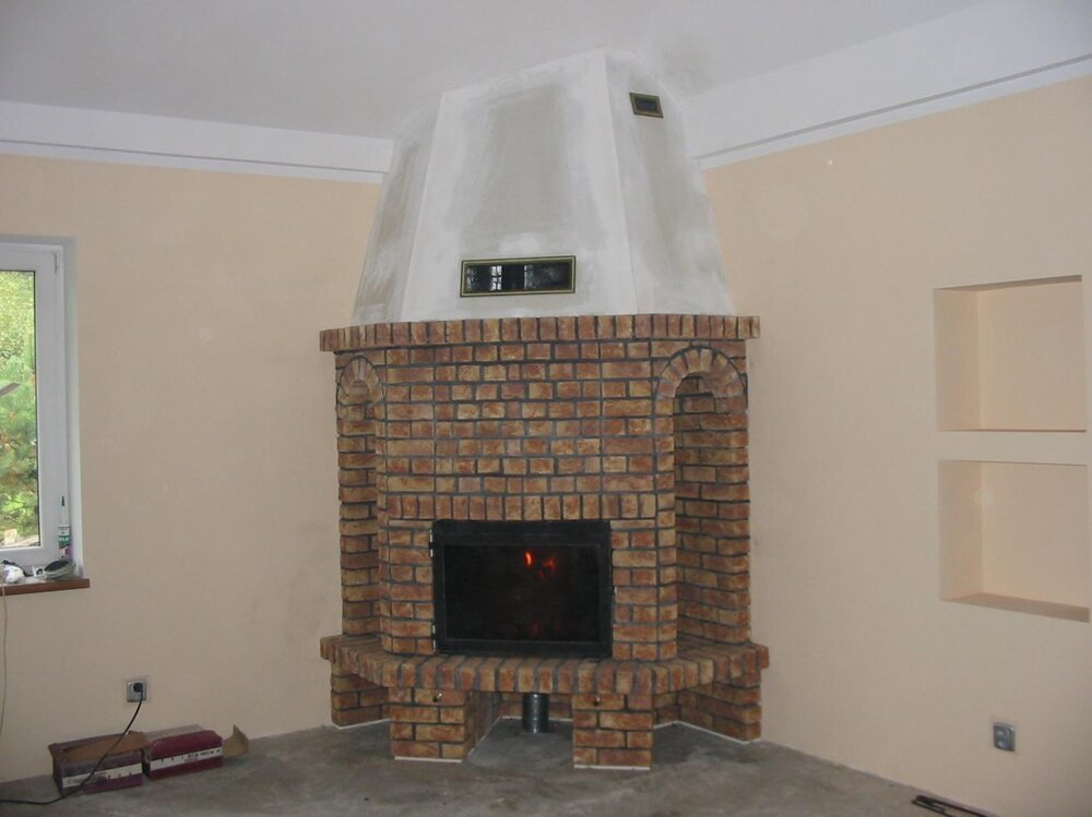

Rikmen 03.01.2011 13:15 Zgłoś naruszenie Udostępnij Napisano 3 Stycznia 2011 Witam Chcę obudować wkład kominkowy cegłą ręcznie formowaną. Jakiej powinienem użyć zaprawy aby nie pękała. Dodam że chodzi mi o zaprawę koloru białego. Do zabudowy możesz użyć każdej zaprawy jeżeli zastosujesz prawidłowe zasady obudowy wkładu.W tych przypadkach jest to klej OK +fuga z zaprawy murarskiej. Masz tu propozycje zabudów z cegły.Z reguły proponuję fugę szarą ponieważ są miejsca na obudowie gdzie są szczególnie narażone na zabrudzenia i w rezultacie każda będzie szara.(brudna). Cytuj Odnośnik do komentarza https://forum.murator.pl/topic/151803-jaka-zaprawa-do-obudowy-kominka/#findComment-4464386 Udostępnij na innych stronach Więcej opcji udostępniania

eniu 03.01.2011 17:17 Zgłoś naruszenie Udostępnij Napisano 3 Stycznia 2011 Do zabudowy możesz użyć każdej zaprawy jeżeli zastosujesz prawidłowe zasady obudowy wkładu.W tych przypadkach jest to klej OK +fuga z zaprawy murarskiej. Masz tu propozycje zabudów z cegły.Z reguły proponuję fugę szarą ponieważ są miejsca na obudowie gdzie są szczególnie narażone na zabrudzenia i w rezultacie każda będzie szara.(brudna). A jak tam w środku?Masz jakieś foty?Mam nadzieję ,że cegieł nie izolowałeś (co ten Forest z tą izolacją...?). Fajny pomysł z tymi cegłami zamiast kratek w półokrągłym. A z czego czopuch skośny? pozdro Cytuj Odnośnik do komentarza https://forum.murator.pl/topic/151803-jaka-zaprawa-do-obudowy-kominka/#findComment-4464768 Udostępnij na innych stronach Więcej opcji udostępniania
