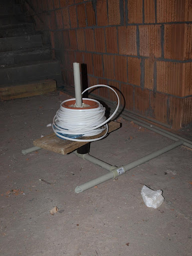

Jarek.P 03.01.2011 21:53 Zgłoś naruszenie Udostępnij Napisano 3 Stycznia 2011 @Wakmen - jemu chodziło o to, że tynkarz "podkuje" przewody, a nie ścianę pod przewody @sławek1979 - rozwijadło do krążków przewodów to podstawa. W moim dzienniku znajdziesz moje kombinacje w tym temacie, zrobione własnym sumptem na budowie. Niezależnie od rozwijadła, przewód tak czy tak na ścianie będzie miał własne zdanie co do tego, jak na niej leżeć, zdanie tym bardziej stanowcze, przy im niższej temperaturze był układany i im twardszy jest sam z siebie (u różnych producentów te same przewody mają różną elastyczność, nie wiem, z czego to wynika). I tu niestety - czasem tzreba będzie gdzieś uchwyt ekstra dorzucić, czasem (na krzyżówce czy ostrzejszym zakręcie) lekko ścianę podkuć, wszelkie narożniki zewnętrzne najlepiej załatwiać wiertarką, wiercąc przez nie dziurę "na skos". A tak czy tak skończoną instalację przelecieć z pistoletem klejowym (gluegunem),. odstające przewody po prostu podklejając. J. Cytuj Odnośnik do komentarza https://forum.murator.pl/topic/151857-uk%C5%82adanie-przewod%C3%B3w-na-uchwytach-usm/#findComment-4465352 Udostępnij na innych stronach Więcej opcji udostępniania
Jarek.P 03.01.2011 22:19 Zgłoś naruszenie Udostępnij Napisano 3 Stycznia 2011 Rozwijadło "home made". Szpula do przewodu wykonana z zalanej pianką poliuretanową doniczki z ośką z kawałka rury pcv http://lh5.ggpht.com/_UD9j3sBeSEQ/S2NJer5PqyI/AAAAAAAACkM/EYPO6_fCKs4/s512/8169_Budowa.jpg J. Cytuj Odnośnik do komentarza https://forum.murator.pl/topic/151857-uk%C5%82adanie-przewod%C3%B3w-na-uchwytach-usm/#findComment-4465399 Udostępnij na innych stronach Więcej opcji udostępniania
