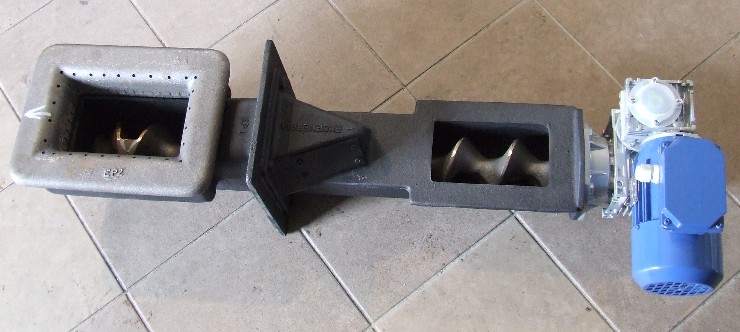

Jarecki79 05.01.2011 13:08 Zgłoś naruszenie Udostępnij Napisano 5 Stycznia 2011 Jak chcesz zaoszczędzić miejsce, to należy wybrac model z górnym typem kanałów dymnych, dodatkowo wyjście górne czopucha. Przy podajniku ślimakowym, żeliwnym typu Ekoenergia można spalać miały-groszki 0-31,5mm Zajmie on 65cm na głębokość oraz 130cm na szerokośc z podajnikiem. Przy wyborze mocy z zakresu 17-25kW Ja proponuje kocioł Skam-P Premium 17kW lub 25kW, sterowanie z PID (auto dobór paliwa i powietrza) Przykładowe ustawienie w załączniku, fotki takiego wykonania wymiennika wkleję za kilka minut. Cytuj Odnośnik do komentarza https://forum.murator.pl/topic/151918-jaki-piec-z-podajnikiem-do-ma%C5%82ej-kot%C5%82owni/#findComment-4468305 Udostępnij na innych stronach Więcej opcji udostępniania

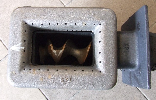

Jarecki79 05.01.2011 13:20 Zgłoś naruszenie Udostępnij Napisano 5 Stycznia 2011 Tutaj fotki wykonania wyjścia spalin w górę, takie wykonanie skraca wymiennik do 65cm głębokości. Cytuj Odnośnik do komentarza https://forum.murator.pl/topic/151918-jaki-piec-z-podajnikiem-do-ma%C5%82ej-kot%C5%82owni/#findComment-4468332 Udostępnij na innych stronach Więcej opcji udostępniania

Jarecki79 05.01.2011 16:47 Zgłoś naruszenie Udostępnij Napisano 5 Stycznia 2011 (edytowane) a dlaczego polecasz? używasz takiego (jak długo), sprzedajesz? ile kosztuje taki piec? jest tylko na ekogroszek? jestem pracownikiem firmy produkującej. Do moich zadań należą m.in. testy sterowań oraz palników. Polecam taki układ ze względu na ilość miejsca w kotłowni. Na forum, w innym dziale można znaleźć wątek użytkowników tej konstrukcji. Warto o zdanie zapytać też Suspensera. W sprawie ceny to jednak proszę na priva. Model posiada atest ekologiczny, w zależności od mocy albo z instytutu z Łodzi albo Zabrza Polecam z palnikiem żeliwnym, uważam,że są lepsze od stalowych. Jak wspomniałem wcześniej: Przy podajniku ślimakowym, żeliwnym typu Ekoenergia można spalać miały-groszki 0-31,5mm paliwa: ekogroszek, miał węglowy, ekogroszek węgla brunatnego tzw czeski współspalanie miału lub groszku z ziarnem owsa lub pellet do 40%zasypu kosza Na ruszcie awaryjnym: grubszy węgiel lub drewno Edytowane 5 Stycznia 2011 przez Jarecki79 Cytuj Odnośnik do komentarza https://forum.murator.pl/topic/151918-jaki-piec-z-podajnikiem-do-ma%C5%82ej-kot%C5%82owni/#findComment-4468633 Udostępnij na innych stronach Więcej opcji udostępniania
