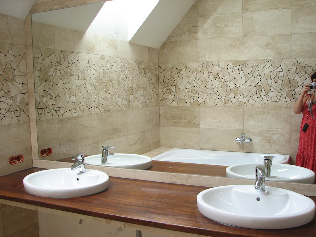

nitubaga 09.01.2011 10:07 Zgłoś naruszenie Udostępnij Napisano 9 Stycznia 2011 można.... http://lh5.ggpht.com/_83tmosUe46o/Snm179xwikI/AAAAAAAAB5k/oaoAYDbRkYA/s640/IMG_1419.JPG breccia sarda na tynkach gispwych. Tynki zacierane na ostro, gruntowane dwa razy, klejone na ceresicie cm17. Identycznie są klejone do zabudowy obłożonej płytami kg. Cytuj Odnośnik do komentarza https://forum.murator.pl/topic/152004-p%C5%82ytki-marmurowe-na-gipsowanych-%C5%9Bcianach/#findComment-4475203 Udostępnij na innych stronach Więcej opcji udostępniania
