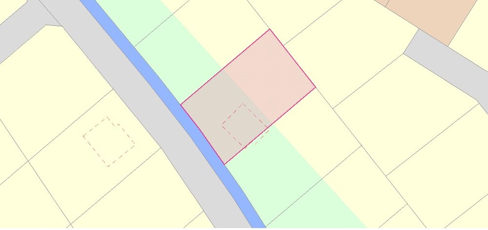

Radoslawscy 07.01.2011 19:21 Autor Zgłoś naruszenie Udostępnij Napisano 7 Stycznia 2011 Prosze zobaczyc co mi wychodzi z internetowego serwisu map a dom mial byc 4 m od lewej granicy dzialki zas jest 14m od niej! Wychodzi mi ze moje slupki graniczne nie sa w zgodne z mapa. Dodam ze mapa do celow projektowania zgadza sie z internetowa. Cytuj Odnośnik do komentarza https://forum.murator.pl/topic/152009-zle-wyznaczony-budynek-pomocy/#findComment-4472871 Udostępnij na innych stronach Więcej opcji udostępniania
lelelek 07.01.2011 19:28 Zgłoś naruszenie Udostępnij Napisano 7 Stycznia 2011 kiedyś widziałem sytuację, że granice z geoportalu były przesunięte o 80m (słownie osiemdziesiąt metrów)byście się mogli przejmować jak by nie było graniczników, a jak są to możesz spać spokojnie(jeśli chcielibyście się upewnić to trzeba iść do Ośrodka Dokumentacji Geodezyjnej i popatrzeć na mapy, ale wydaje mi się że nie potrzeba bo budynek był mierzony powykonawczo i również pasował na mapy) Cytuj Odnośnik do komentarza https://forum.murator.pl/topic/152009-zle-wyznaczony-budynek-pomocy/#findComment-4472885 Udostępnij na innych stronach Więcej opcji udostępniania
Radoslawscy 07.01.2011 19:38 Autor Zgłoś naruszenie Udostępnij Napisano 7 Stycznia 2011 Nasz budynek jeszcze nie byl odbierany powykonawczo. Chyba dla swietego spokoju bede wolac jeszcze raz geodete i niech odbiera i sprawdza. Cytuj Odnośnik do komentarza https://forum.murator.pl/topic/152009-zle-wyznaczony-budynek-pomocy/#findComment-4472918 Udostępnij na innych stronach Więcej opcji udostępniania
