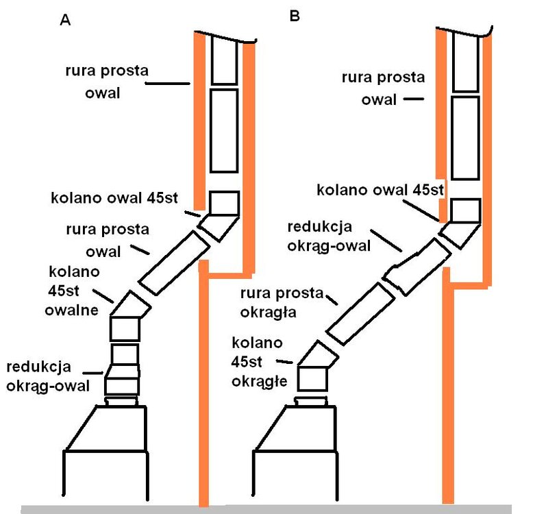

mrio 06.04.2014 19:03 Zgłoś naruszenie Udostępnij Napisano 6 Kwietnia 2014 (edytowane) No jeśli się nie pogryzą to ok:) To jeszcze dwa dodatkowe pytania.Chcę robić raz a dobrze. Dlatego przed zakupem samego wkładu do komina i przyłącza miedzy nim a kominkiem pytam.Z waszego doświadczenia zawodowego, perspektywy czasu itp. 1. Z czego lepiej zrobić odcinek między wylotem z wkładu kominkowego a wkładem w kominie który będzie ze stali L50.?-czy z czarnej 2mm, -czy żaroodpornej np 1mm -czy od razu wsadzić w wlot wkładu kwasówę 0.6mm? - chodzi o trwałość. 2. Ponieważ wkład w kominie będzie owalny to lepiej od razu za wylotem z kominka przejść na owal i owalem już jechać aż do pionowego wkładu w kominie? Czy jechać okrągłym i dopiero na dole w kominie przejść na owal?- Chodzi o utrzymanie i czyszczenie. P.S. Flexów jakoś się boję. Po zabudowani przecież tam nie zajrzę. Nie wyobrażam sobie jakoś czyszczenia tego szczotą 4x na rok. Edytowane 6 Kwietnia 2014 przez m@rio Cytuj Odnośnik do komentarza Udostępnij na innych stronach Więcej opcji udostępniania
mrio 07.04.2014 07:33 Zgłoś naruszenie Udostępnij Napisano 7 Kwietnia 2014 szkic dla zobrazowania moich pytań z postu wyżej Cytuj Odnośnik do komentarza Udostępnij na innych stronach Więcej opcji udostępniania
eniu 07.04.2014 08:22 Autor Zgłoś naruszenie Udostępnij Napisano 7 Kwietnia 2014 Ja bym nie redukował na króćcu wkładu. Daj redukcję jak najbliżej komina z cegieł. Odcinek dolny im szerszy, tym lepiej. Gazy ciepłe mają większą objętość. Ta redukcja może być jednocześnie przejściem na owal (dwa w jednym - taniej!). Grubość stali na całym odcinku od króćca daj ta samą. Bajki typu "stal żaroodporna" zostaw naiwnym. Użyj 1.4404 grubości 0,5 lub 0.6 mm. Tylko dlatego. że 0,3 i 0,4 w Polsce nie produkują. Do produkcji (spawania) rur cienkościennych potrzebny jest profesjonalny, drogi sprzęt. Dlatego wciska się nam kit o żaroodpornych blachach po to, by móc sprzedawać grubość 0,8 i 1,0 mm. Płacisz za przestarzały sprzęt i zbędne kilogramy stali. Huty tez zacierają łapki z radości... Przyjdzie Ci jeszcze zmierzyć się z "wytycznymi" ustawowymi typu rura musi być taj samej średnicy na całej swej długości, kąty 30 stopni itp. To tak samo bajki nie mające odniesienia do prawd wynikających z praktyki...Koniecznie wszystkie rury kielichami do góry. Redukcje, króciec wkładu też!; + daszek na końcu, zabezpieczający przed deszczem. Cytuj Odnośnik do komentarza Udostępnij na innych stronach Więcej opcji udostępniania
