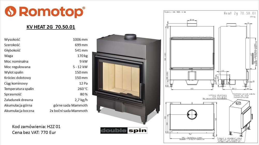

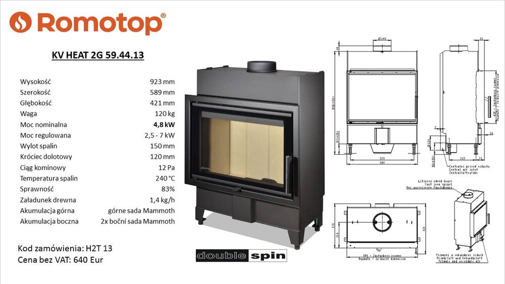

myry 06.02.2017 12:03 Zgłoś naruszenie Udostępnij Napisano 6 Lutego 2017 Przepraszam że powielam swój problem, ale mam pytanie do znawców tematów komina. Proszę o opinię, czy taki komin jak w załączonym rysunku jest ok. Komina od pierwszego piętra to rura kamionkowa 150 mm. Na parterze rura żaro/kwaso odporna 200 mm Kominek na parterze przyłączony rurą czarną 200 mm Czy wstawka komina na parterze o średnicy 200 mm nie jest błędem i przyczyną "stania" dymu w kominie ? Jest taka sytuacja że dym nie pozwala na rozpalenie w kominku dużego ognia. Podczas rozpalania, gdy jest jeszcze niewiele dymu to jest ok, widzę cug ognia i dymu do góry. Cytuj Odnośnik do komentarza https://forum.murator.pl/topic/152126-kominek-jaki-kominczym-pod%C5%82%C4%85czy%C4%87gdzie-wyczystka/page/73/#findComment-7290111 Udostępnij na innych stronach Więcej opcji udostępniania
animuss 06.02.2017 19:42 Zgłoś naruszenie Udostępnij Napisano 6 Lutego 2017 (edytowane) Wnętrze komory wkładu ?? Może miałeś na myśli wnętrze komory wokół wkładu ? Tak, wnętrze zabudowy wkładu, poprawiłem. Proszę o opinię, czy taki komin jak w załączonym rysunku jest ok. Komina od pierwszego piętra to rura kamionkowa 150 mm. Na parterze rura żaro/kwaso odporna 200 mm Kominek na parterze przyłączony rurą czarną 200 mm Trzeba wytłuc kamionkę i w to miejsce wstawić rurę stalową fi 200. Do spalania drewna fi 150 to mały przekrój, może jakieś malutkie palenisko zdało by egzamin, z przyłączem fi 150 a nie wkład kominkowy z wyjściem fi 200. Z rysunku wynika że jest jeszcze długie przyłącze do kominka, pod małym kątem . Na teraz proszę nauczyć się rozpalać drewno w kominku od góry i nie dokładać drewna na żar, tylko wypalać cały wsad i rozpalić nową porcję od nowa, przy tak spalanym paliwie wydziela się mniej dymu. Edytowane 6 Lutego 2017 przez animuss Cytuj Odnośnik do komentarza https://forum.murator.pl/topic/152126-kominek-jaki-kominczym-pod%C5%82%C4%85czy%C4%87gdzie-wyczystka/page/73/#findComment-7290607 Udostępnij na innych stronach Więcej opcji udostępniania
agb 08.02.2017 13:12 Zgłoś naruszenie Udostępnij Napisano 8 Lutego 2017 Chciałbym zapytać jeszcze o kominy Poujoulat Dualinox WG (kominek), które były wielokrotnie tutaj polecane. Wchodzę sobie na stronę a tam ścianka zewnętrzna i wewnętrzna wykonana jest ze stali nierdzewnej, polerowanej 1.4301 Miała być chyba stal 1.4404? Taka jest w kominie dla kominka z płaszczem wodnym Wewnętrzny płaszcz przewodu wykonany jest z polerowanej stali kwasoodpornej 1.4404. Ścianka zewnętrza wykonana jest ze stali nierdzewnej 1.4301 Ale czy do zwykłego kominka nie powinno być tak samo? I, czy taki komin również wkłada się do komina murowanego? Cytuj Odnośnik do komentarza https://forum.murator.pl/topic/152126-kominek-jaki-kominczym-pod%C5%82%C4%85czy%C4%87gdzie-wyczystka/page/73/#findComment-7292150 Udostępnij na innych stronach Więcej opcji udostępniania
Zdun Darek B 08.02.2017 13:48 Zgłoś naruszenie Udostępnij Napisano 8 Lutego 2017 T Do spalania drewna fi 150 to mały przekrój, może jakieś malutkie palenisko zdało by egzamin, z przyłączem fi 150 a nie wkład kominkowy z wyjściem fi 200. . May kilka model na fi 150 Największy ma fasadę 70 x 50 cm Cytuj Odnośnik do komentarza https://forum.murator.pl/topic/152126-kominek-jaki-kominczym-pod%C5%82%C4%85czy%C4%87gdzie-wyczystka/page/73/#findComment-7292193 Udostępnij na innych stronach Więcej opcji udostępniania
