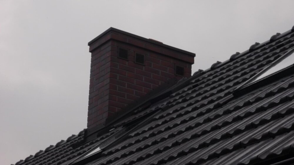

face 20.01.2011 13:57 Zgłoś naruszenie Udostępnij Napisano 20 Stycznia 2011 (edytowane) okucie to tragedia nawet wizualnie, pewnie szczelnosc podobna jak i wygladsam komin estetyka wykonania rowniez nie przoduje moj znajomy zawsze rozcina paroizolacje w taki sposob aby ja wsunac wraz z okuciem w naciecie w kominie (wczesniej tam daje troche silikonu) nastepnie zamontowane na stale okucie silikonuje(styk komin - okucie)dobrym rozwiazaniem jest wykonanie kolnierza z membrany dachowej jak to sie robi dla okien dachowychmontuje osobne okucie na wiezbe i osobne na komin, jedno na drugie zachodzi ale pracuje oddzielniesilikon nie zabezpiecza przed woda tylko poprawne okucie czapki betonowe niestety przeciekaja i powinno sie je przykrywac blaszanymi Edytowane 20 Stycznia 2011 przez face Cytuj Odnośnik do komentarza https://forum.murator.pl/topic/152372-jak-wygl%C4%85da-kapinos-na-czapie-komina/#findComment-4496922 Udostępnij na innych stronach Więcej opcji udostępniania
face 20.01.2011 14:14 Zgłoś naruszenie Udostępnij Napisano 20 Stycznia 2011 oto efekt jego pracy: 3 lata bez przeciekow - silikon do poprawki pomimo to sie nie leje brak tylko daszku nad kominem ale nabiera mocy urzedowej Cytuj Odnośnik do komentarza https://forum.murator.pl/topic/152372-jak-wygl%C4%85da-kapinos-na-czapie-komina/#findComment-4496950 Udostępnij na innych stronach Więcej opcji udostępniania
