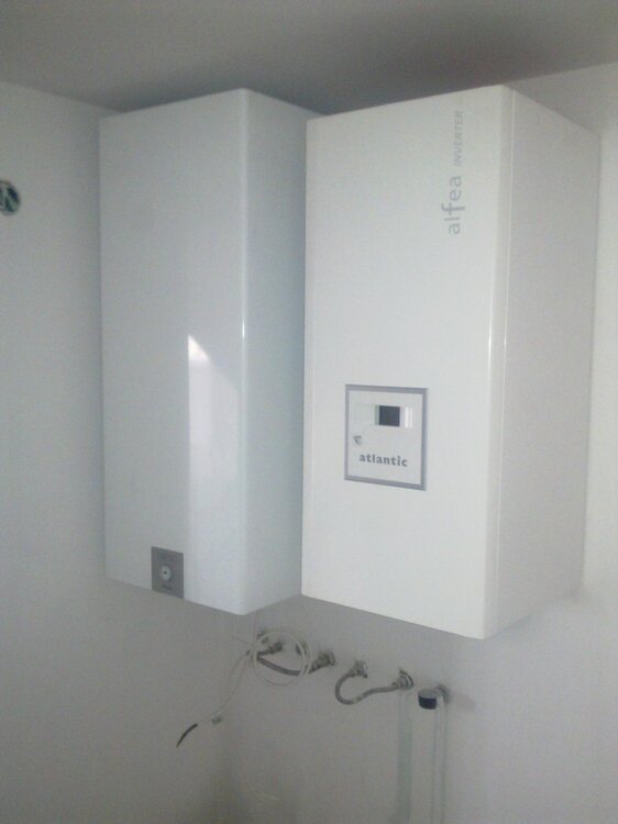

hydraulik_ 06.02.2011 20:00 Autor Zgłoś naruszenie Udostępnij Napisano 6 Lutego 2011 Ten zbiornik to bufor czy zbiornik cwu a to PC POW-WOda Cytuj Odnośnik do komentarza Udostępnij na innych stronach Więcej opcji udostępniania

rzufik1 07.02.2011 13:10 Zgłoś naruszenie Udostępnij Napisano 7 Lutego 2011 Ten zbiornik to bufor czy zbiornik cwu [ATTACH]41937[/ATTACH] [ATTACH]41936[/ATTACH] a to PC POW-WOda hydrauli... na fotce waterstage wiec pytanie do niej:) w Opcji POMPA CIEPŁA jest parametr stopnio minuy.. o co z tym chodzi? i jak powinna byc ustawiona. Cytuj Odnośnik do komentarza Udostępnij na innych stronach Więcej opcji udostępniania
hydraulik_ 07.02.2011 19:25 Autor Zgłoś naruszenie Udostępnij Napisano 7 Lutego 2011 hydrauli... na fotce waterstage wiec pytanie do niej:) w Opcji POMPA CIEPŁA jest parametr stopnio minuy.. o co z tym chodzi? i jak powinna byc ustawiona. Stopniominuty ustawiasię na poziomie 120 (zalecane w on /off dla falownika można zmniejszyć trochę np 80) Służy do ustawiania czasu pracy sprężarki i czasu przerwy. W falownikowych chyba tylko określa przerwę.Bo falownik sam gwarantuje długą pracę sprężarki. Regulator liczy co minutę odchyłkę od temperatury zadanej i dodaje .Po przekroczeniu zadanej wartości włącza lub wyłącza sprężarkę. Ten parametr występuje w wielu regulatorach PC Cytuj Odnośnik do komentarza Udostępnij na innych stronach Więcej opcji udostępniania
rzufik1 07.02.2011 20:26 Zgłoś naruszenie Udostępnij Napisano 7 Lutego 2011 Stopniominuty ustawiasię na poziomie 120 (zalecane w on /off dla falownika można zmniejszyć trochę np 80) Służy do ustawiania czasu pracy sprężarki i czasu przerwy. W falownikowych chyba tylko określa przerwę.Bo falownik sam gwarantuje długą pracę sprężarki. Regulator liczy co minutę odchyłkę od temperatury zadanej i dodaje .Po przekroczeniu zadanej wartości włącza lub wyłącza sprężarkę. Ten parametr występuje w wielu regulatorach PC no to u mnie ustawione akurat na 250. jaki wpływ ma to na prace ? Cytuj Odnośnik do komentarza Udostępnij na innych stronach Więcej opcji udostępniania

hydraulik_ 08.02.2011 19:01 Autor Zgłoś naruszenie Udostępnij Napisano 8 Lutego 2011 no to u mnie ustawione akurat na 250. jaki wpływ ma to na prace ? Zmniejszenie skróci czas postoju sprężarki .Ale jeżeli nie masz w domu wahań temperatury zostaw jak jest.Sprężarka nie lubi włączeń. Cytuj Odnośnik do komentarza Udostępnij na innych stronach Więcej opcji udostępniania
