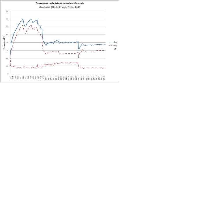

witastwosz 22.04.2014 17:45 Zgłoś naruszenie Udostępnij Napisano 22 Kwietnia 2014 mam tu wyniki z pomiarów pompy ciepła czy ktoś pomoże ocenić Cytuj Odnośnik do komentarza Udostępnij na innych stronach Więcej opcji udostępniania
fachman19 23.04.2014 05:54 Zgłoś naruszenie Udostępnij Napisano 23 Kwietnia 2014 Te 35Hz to jest częstotliwość modulacji sprężarki, ale nie wiem jak to przeliczyć na % mocy - nie mogę znaleźć takich info w dokumentacji. Moc zależy od parametrów pracy PC i modulacji. Cytuj Odnośnik do komentarza Udostępnij na innych stronach Więcej opcji udostępniania

map78 23.04.2014 07:43 Zgłoś naruszenie Udostępnij Napisano 23 Kwietnia 2014 Moc zależy od parametrów pracy PC i modulacji. Domyślam się Chodziło mi o to, że pewnie jest jakiś wzór żeby to obliczyć dla konkretnych warunków pracy - skoro modulacja jest znana. Ale to tak z czystej ciekawości bo do niczego mi to raczej nie potrzebne;) Cytuj Odnośnik do komentarza Udostępnij na innych stronach Więcej opcji udostępniania
