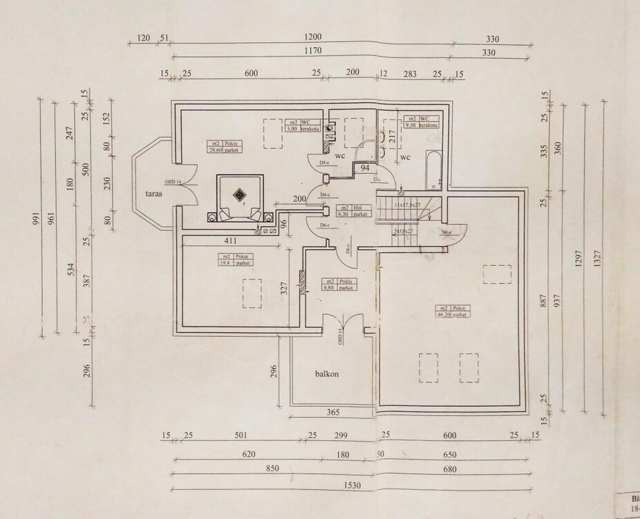

Admund 09.09.2016 18:34 Zgłoś naruszenie Udostępnij Napisano 9 Września 2016 (edytowane) Doradzicie czy iść w Pellet czy w Pompę ciepła Powietrze/woda ? Gazu nie ma, węgla nie chcę. Jaki koszt wyjdzie przy założeniu że parter podłogówka, góra grzejniki + łazienki podłogówka + wod-kan? Mam mętlik w głowie i nie wiem w co inwestować. Stan surowy zamknięty. W piwnicy też po jednym grzejniku. Edytowane 9 Września 2016 przez Admund Cytuj Odnośnik do komentarza Udostępnij na innych stronach Więcej opcji udostępniania
mkm silesia 09.09.2016 20:35 Zgłoś naruszenie Udostępnij Napisano 9 Września 2016 Doradzicie czy iść w Pellet czy w Pompę ciepła Powietrze/woda ? Gazu nie ma, węgla nie chcę. [ATTACH=CONFIG]366909[/ATTACH][ATTACH=CONFIG]366910[/ATTACH][ATTACH=CONFIG]366911[/ATTACH] [ATTACH=CONFIG]366912[/ATTACH] Jaki koszt wyjdzie przy założeniu że parter podłogówka, góra grzejniki + łazienki podłogówka + wod-kan? Mam mętlik w głowie i nie wiem w co inwestować. Stan surowy zamknięty. W piwnicy też po jednym grzejniku. jak pompa to nie grzejniki (jak już to duże a więc szpetne), ścienne albo podłogowe (sufitowe też działa może być na skosach np. ) ścienne i sufitowe lepiej chłodzi Cytuj Odnośnik do komentarza Udostępnij na innych stronach Więcej opcji udostępniania
fachman19 11.09.2016 05:21 Zgłoś naruszenie Udostępnij Napisano 11 Września 2016 Doradzicie czy iść w Pellet czy w Pompę ciepła Powietrze/woda ?. Podłogówka wszędzie ( mozna położyć deskę Barlinecką) i PC . Węgiel i pelet to ten sam problem tylko inaczej brudzi . Na narty nie pojedziesz . Cytuj Odnośnik do komentarza Udostępnij na innych stronach Więcej opcji udostępniania
