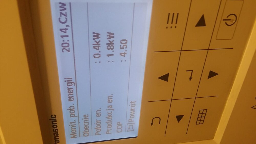

Andrzej5101 15.02.2018 17:21 Zgłoś naruszenie Udostępnij Napisano 15 Lutego 2018 Dla grzejników COP = 3,0, dla podłogówki można przyjąć 3,5 . Kolego Marcin34_Śl Przy minimalnym poziomie modulacji 1,59 kW/35 C zasilania ( dla Twojej pompy 7 kW ), występuje tzw. minimalna moc uzyskana przez pompę ciepła. Czy jesteś w stanie określić jej wartość ? Cytuj Odnośnik do komentarza https://forum.murator.pl/topic/152379-pompy-ciep%C5%82a-powietrze-woda/page/886/#findComment-7488380 Udostępnij na innych stronach Więcej opcji udostępniania
Marcin34_Śl 15.02.2018 19:20 Zgłoś naruszenie Udostępnij Napisano 15 Lutego 2018 Grzeje ciągle, przez większość czasu spręzarka chodzi na 20 HZ i nigdy nie było MNiej niż 2,2 KW (jak na zdjeciu - o to chodzi). Dotyczy temp. zasilania 30 St Cytuj Odnośnik do komentarza https://forum.murator.pl/topic/152379-pompy-ciep%C5%82a-powietrze-woda/page/886/#findComment-7488484 Udostępnij na innych stronach Więcej opcji udostępniania
Gość Arturo72 15.02.2018 19:23 Zgłoś naruszenie Udostępnij Napisano 15 Lutego 2018 Grzeje ciągle, przez większość czasu spręzarka chodzi na 20 HZ i nigdy nie było MNiej niż 2,2 KW (jak na zdjeciu - o to chodzi). Dotyczy temp. zasilania 30 St Zajebiste są te nowe sterowniki. Cytuj Odnośnik do komentarza https://forum.murator.pl/topic/152379-pompy-ciep%C5%82a-powietrze-woda/page/886/#findComment-7488487 Udostępnij na innych stronach Więcej opcji udostępniania
