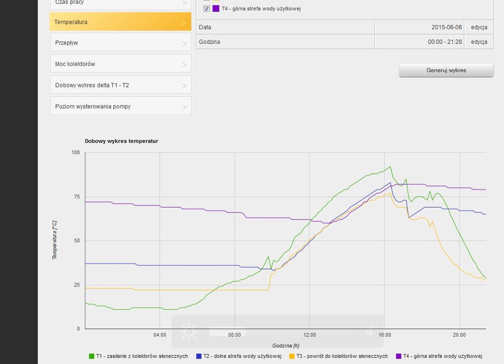

Ja pierdziu ale WYPAS a teraz pokażę Ci czary podparte faktami dzień 6.06 2015 606.jpg
czym ogrzała się cwu kiedy kocioł był wygaszony spalił 0kg na dobę a cwu ogrzała się do 80oC?
Teraz kolega mario zrobił z siebie debila i knuje... kuźwa ale jak chłop podaje 12 temperatur z których ni chu chu nie widać że ogrzał cwu.
Dla pozostałych którzy w lato ogrzewają cwu mam solary.
solar.JPG i tak prezentuje się wykres temperatur
Ja pierdziu ale WYPAS a teraz pokażę Ci czary podparte faktami dzień 6.06 2015 [ATTACH=CONFIG]319924[/ATTACH]
[ATTACH=CONFIG]319925[/ATTACH] i tak prezentuje się wykres temperatur
Następny niedowiarek
