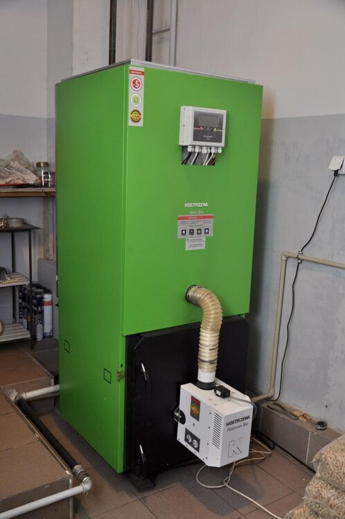

Witam
Mam problem z piecem kostrzewa mini bio 10kw. Wydaje mi się że spala trochę za dużo pelletu jak na temperatury jakie są na zewnątrz. Pellet marki Olczyk. Spalanie prezentuje się następująco: https://photos.app.goo.gl/uBPpZNT3D7WN2MxZ7
Dom jednorodzinny o powierzchni użytkowej 140m2 drozd neo. 15 cm styropianu na ścianach, podobno ocieplone fundamenty, Na poddaszu jest 15cm jakiejś wełny kamiennej + 15 cm wełny isover lambda 0.033+płyty osb na strychu.
Ogrzewanie kaloryferami + podłogówka w łazience na dole. Kotłowania wygląda tak:
https://photos.app.goo.gl/jkizasjDEdfuqpUj6
Poniżej umieściłem ustawienia ze sterownika Platinium Bio.
