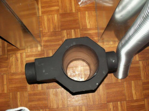

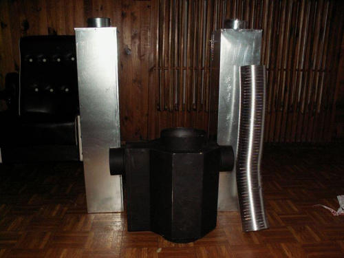

Forest-Natura 19.01.2011 21:39 Zgłoś naruszenie Udostępnij Napisano 19 Stycznia 2011 (edytowane) Witam. Oczywiście że jest - ale nie z komina. To Tobie ostatnio pisałem o wymienniku do legalettu? Jeżeli nie to zapodaj zdjęcie, powiem Ci jak go przerobić, bo "seryjny" jest w założeniach technicznych do bani. Eniu ma niby rację - ale z takiego wentylowanego komina będzie ciekło jak z "kondensata". Jeżeli spaliny będą miały za niską temperaturę to pojawią si problemy z ciśnieniem kominowym i użytkowaniem samego kominka. A poza tym taki wkład stalowy "nierdzewny" użytkowany na mokrych spalinach z drewna o niskiej temperaturze, po 5-6 latach nagle "okazuje się" nie być taki nierdzewny jak by się to wydawało ... . Kwasy i niedouczony kominiarz ze stalową, zwykłą szczotką zrobią swoje ... Pozdrawiam. Edytowane 19 Stycznia 2011 przez Forest-Natura Cytuj Odnośnik do komentarza https://forum.murator.pl/topic/152578-odzysk-ciep%C5%82a-z-komina/#findComment-4495742 Udostępnij na innych stronach Więcej opcji udostępniania

QBELEK 19.01.2011 22:10 Autor Zgłoś naruszenie Udostępnij Napisano 19 Stycznia 2011 (edytowane) proszę bardzo zapodaję fotki wymiennikahttp://images45.fotosik.pl/555/00e17213b7ba66b6med.jpghttp://images46.fotosik.pl/535/125ca820a835a601med.jpg Edytowane 23 Stycznia 2011 przez QBELEK Cytuj Odnośnik do komentarza https://forum.murator.pl/topic/152578-odzysk-ciep%C5%82a-z-komina/#findComment-4495810 Udostępnij na innych stronach Więcej opcji udostępniania
