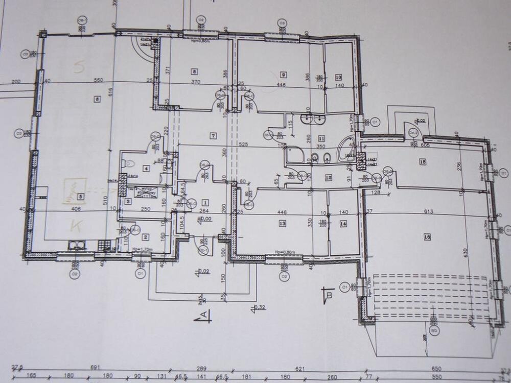

Dostałem od architekta projekt domu parterowego według własnych planów i potrzeb.
Architekt nie brał pod uwagę WM lecz jedynie wentylację grawitacyjną.
Proszę Was drodzy forumowicze o poradę:
- z którego komina mogę zrezygnować zakładając rekuperator
- czy ilość kanałów wentylacyjnych jest wystarczająca i czy są poprawnie rozmieszczone
- do kogo sie zwrócić o poprawny projekt Reku i GWC(na forum i poza nim)
- jakie kominy zastosować do tego typu zabudowy (firma-model)
- czy jest cos co byście w nim zmienili albo ulepszyli
Dodam ze głównym źródłem ciepła planowany jest kocioł konde. na Gaz.
W salonie jedynie kominek dekoracyjny.
W ZAŁĄCZNIKU PLAN

kotłownia to kanał spalinowy i wentylacyjny, otwarta komora to przydałby sie nawiew powietrza do spalania przy piecu, zamknięta komora to tylko kanał spalinowy i wm naw/wyw, to załatwia kominiarza, okap w kuchni można do wm połączyć jak i w kanał grawitacyjny, jeśli kuchenka gazowa to kanał grawitacyjny musi być lub wm naw/wyw
czy do dekoracyjnego wyglądania kominka, trzeba dołożyć również dekoracyjne spalanie?
jeżeli więc zdecydujesz się na dobrą wm, w dachu potrzebna bedzie dziura na kanał spalinowy z kotłowni, jeśli dasz pc to żadnego komina :)

Czyli jedno już wiem, komin w kuchni wylatuje. Natomiast w kotłowni zostaje, w razie zmiany na inne alternatywne zródło ogrzewania.
Co z kominem w salonie pod kominek z zamkniętą komorą spalania?
Jaki rodzaj i jakiej firmy polecacie?
Czy jest ktoś na forum kto mogłby mi polecic dobrego fachowca od projektowania całościowej WM z odzyskiem ciepła?
