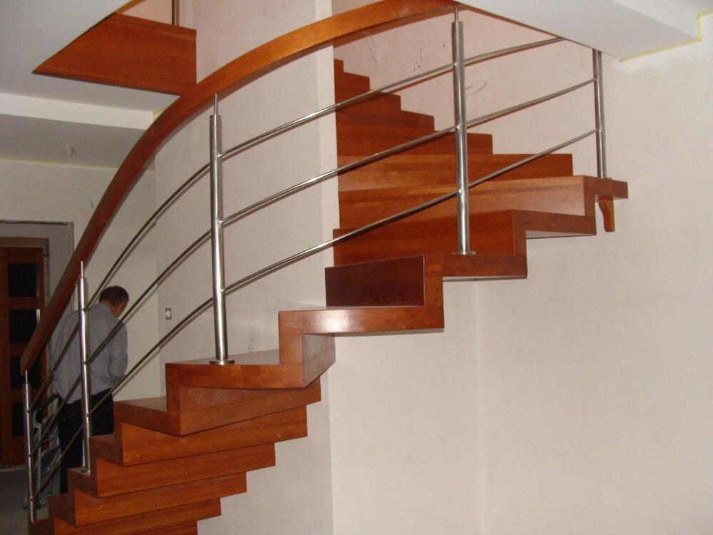

kornik 1 25.08.2011 12:46 Zgłoś naruszenie Udostępnij Napisano 25 Sierpnia 2011 (edytowane) Która to wiodąca firma na rynku? pozdrawiam Trąbczyński, przynajmniej z tego co widać na ich stronie, nie robi schodów dywanowych z drewna tylko ze stali obklejonej drewnem, chociaż wzornictwo niektórych schodów ma bardzo ładne. Kornik robi lite dywany ze 100% drewna: [ATTACH]71752[/ATTACH] Edytowane 26 Sierpnia 2011 przez kornik 1 Cytuj Odnośnik do komentarza Udostępnij na innych stronach Więcej opcji udostępniania
