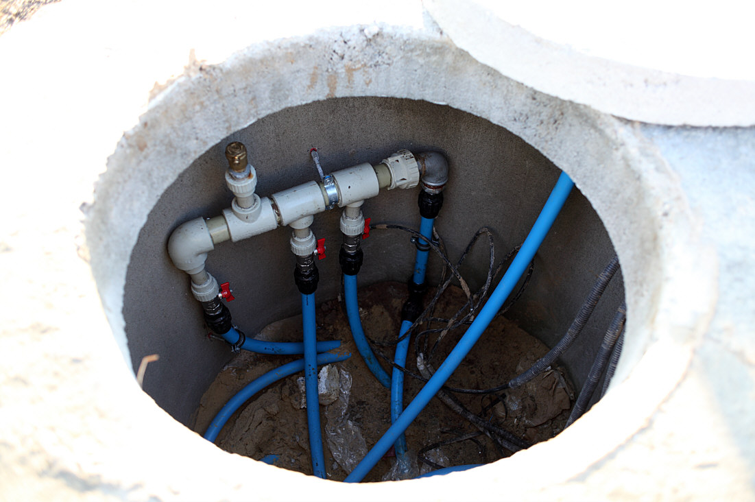

Pyxis 15.12.2011 16:18 Zgłoś naruszenie Udostępnij Napisano 15 Grudnia 2011 (edytowane) A powiedzcie jeszcze jedno. Na chwile mojego hydre spuscilem z oka i po otwarciu studni widze, ze do kolektorow dal kolana z ocynku. http://szkut.com/dom/Dom41.jpg Przerabiac to od razu na mosiadz, czy moze zostawic jak jest? Edytowane 15 Grudnia 2011 przez Pyxis Cytuj Odnośnik do komentarza https://forum.murator.pl/topic/152730-kolektor-poziomy/page/18/#findComment-5029110 Udostępnij na innych stronach Więcej opcji udostępniania

Pyxis 19.12.2011 21:44 Zgłoś naruszenie Udostępnij Napisano 19 Grudnia 2011 A co z tymi moimi kolankami z ocynku na kolektorze DZ? Pytalem czy to powazny "blad w sztuce" Mam scigac hydre czy moze tak zostac? http://szkut.com/dom/Dom40.jpg Cytuj Odnośnik do komentarza https://forum.murator.pl/topic/152730-kolektor-poziomy/page/18/#findComment-5036791 Udostępnij na innych stronach Więcej opcji udostępniania
leszekf 20.12.2011 07:35 Zgłoś naruszenie Udostępnij Napisano 20 Grudnia 2011 No tak, hydrze chyba zabrakło kolanka z PCV i użył tego co miał pod ręką. Pasuje to jak pięść do nosa. Jednak moim skromnym zdaniem, nic strasznego się stać nie powinno, bo w układzie chodzi woda z etanolem. Na korozję od środka bym nie liczył (brak powietrza w układzie). Za jakiś czas, z zewnątrz rudy może odrobinkę o sobie przypomnieć bo jednak tam zawsze praca w pobliżu punktu rosy. Jeśli Ci na tym zależy to niech to wymieni póki instalacja nie zalana, na zasadzie "wszędzie PCV, a to co?" Cytuj Odnośnik do komentarza https://forum.murator.pl/topic/152730-kolektor-poziomy/page/18/#findComment-5037198 Udostępnij na innych stronach Więcej opcji udostępniania
Pyxis 20.12.2011 09:40 Zgłoś naruszenie Udostępnij Napisano 20 Grudnia 2011 Instalacja jak najbardziej zalana (glikol propylenowy + woda kranowa). Pompa pracuje juz ze 3 tyg.Wlasnie dlatego sie waham czy jest sens to rozkrecac, odpowietrzac itd. Cytuj Odnośnik do komentarza https://forum.murator.pl/topic/152730-kolektor-poziomy/page/18/#findComment-5037373 Udostępnij na innych stronach Więcej opcji udostępniania
