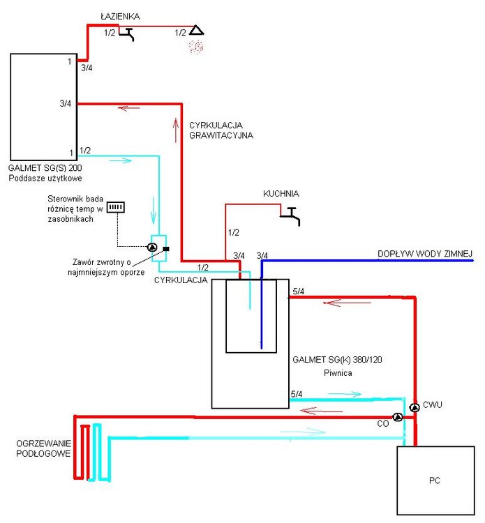

Liwko 23.01.2011 21:28 Zgłoś naruszenie Udostępnij Napisano 23 Stycznia 2011 Mam dwa takie połączone szeregowohttp://www.biawar.com.pl/index.php/ogrzewacze-wody/wymienniki-.24s/menu-id-112.html Cytuj Odnośnik do komentarza https://forum.murator.pl/topic/152763-zasobnik-zewn%C4%99trzny-cwu-do-pc/#findComment-4504225 Udostępnij na innych stronach Więcej opcji udostępniania
tomek_glw 24.01.2011 02:48 Autor Zgłoś naruszenie Udostępnij Napisano 24 Stycznia 2011 Dzięki! Szeregowo zasilanie płaszcza i odbiór ciepłej wody, czy tylko płaszcz? Myślałem, że należałoby je połączyć równolegle ale generalnie to laik ze mnie. Jak długo trzymają ciepło? Jesteś w stanie wyrobić się w taniej taryfie przy niewielkim poborze wody? Pozdrawiam. Cytuj Odnośnik do komentarza https://forum.murator.pl/topic/152763-zasobnik-zewn%C4%99trzny-cwu-do-pc/#findComment-4504597 Udostępnij na innych stronach Więcej opcji udostępniania

Liwko 24.01.2011 09:19 Zgłoś naruszenie Udostępnij Napisano 24 Stycznia 2011 Dzięki! Szeregowo zasilanie płaszcza i odbiór ciepłej wody, czy tylko płaszcz? Myślałem, że należałoby je połączyć równolegle ale generalnie to laik ze mnie. Jak długo trzymają ciepło? Jesteś w stanie wyrobić się w taniej taryfie przy niewielkim poborze wody? Pozdrawiam. Nie znam się za bardzo na hydraulice a że wszystko działa to i za bardzo się tym nie interesuję. Wody przy trzyosobowej rodzinie nigdy nie zabrakło ale dla własnej wygody z jedną kWh dziennie wychodzę do pierwszej taryfy. Chodzi o cyrkulację która jest fajna ale niestety kosztowna. Pzdr Cytuj Odnośnik do komentarza https://forum.murator.pl/topic/152763-zasobnik-zewn%C4%99trzny-cwu-do-pc/#findComment-4504901 Udostępnij na innych stronach Więcej opcji udostępniania

Liwko 24.01.2011 09:52 Zgłoś naruszenie Udostępnij Napisano 24 Stycznia 2011 Sterownik do CCWU ma PC. Można ustawić godziny załączania i co dziesięć minut pompka mieli wodę przez okres 1min. Cytuj Odnośnik do komentarza https://forum.murator.pl/topic/152763-zasobnik-zewn%C4%99trzny-cwu-do-pc/#findComment-4504991 Udostępnij na innych stronach Więcej opcji udostępniania

Liwko 24.01.2011 11:07 Zgłoś naruszenie Udostępnij Napisano 24 Stycznia 2011 Latem pompa zużywa 2kWh dziennie ale cyrkulacja jest ustawiona bardzo krótko. Latem podczas wakacji nie mamy znormalizowanego dnia i dlatego o różnych porach używamy CWU. Co innego podczas roku szkolnego. Zimą na CWU idzie mi około 3kWh właśnie ze względu na CCWU.Temperatura CWU przez większą część dnia jest nastawiona na 40oC co pozwala na prysznic o każdej porze a wieczorem i rano (II taryfa) podbijam do 45. Cytuj Odnośnik do komentarza https://forum.murator.pl/topic/152763-zasobnik-zewn%C4%99trzny-cwu-do-pc/#findComment-4505232 Udostępnij na innych stronach Więcej opcji udostępniania
