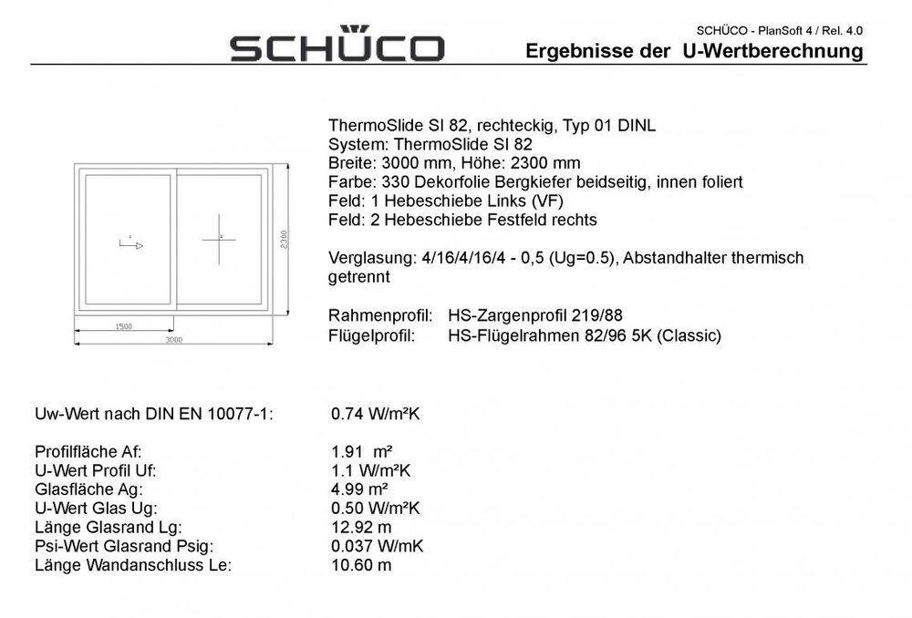

jareko 30.12.2012 11:51 Zgłoś naruszenie Udostępnij Napisano 30 Grudnia 2012 (edytowane) a ja tak zupełnie z innej beczki W Schuco PlaSoft4,0 pojawiła się w końcu nowa konstrukcja HS która moim zdaniem zawojuje rynek okienny Schuco SI82 HS o szerokości zabudowy 219 mm !!! i możliwości stosowania pakietów trzyszybowych o Ug=0,5 (4/16/4/16/4) To co widać z wyliczeń po prostu powala na kolana - sam jestem w szoku, dla najbardziej rozpowszechnionego wymiaru schodzimy poniżej 0,8 Powstała konstrukcja użytkowo najbardziej przyjazna - w mej subiektywnej ocenie - i na dodatek nareszcie ciepła. Porównanie dwu profili mówi samo za siebie. Ponad 30% cieplejsza konstrukcja za niewiele większe pieniądze Edytowane 30 Grudnia 2012 przez jareko Cytuj Odnośnik do komentarza Udostępnij na innych stronach Więcej opcji udostępniania
T12345T 30.12.2012 12:14 Zgłoś naruszenie Udostępnij Napisano 30 Grudnia 2012 ... sam jestem w szoku, dla najbardziej rozpowszechnionego wymiaru schodzimy poniżej 0,8 Powstała konstrukcja użytkowo najbardziej przyjazna - w mej subiektywnej ocenie - i na dodatek nareszcie ciepła. I dobrze, że konstruktorzy pracują nad HS. Wiem, że na BAU będzie więcej nowinek z tej rodziny konstrukcyjnej, więc Schueco nie będzie osamotnione na placu boju:-). Cytuj Odnośnik do komentarza Udostępnij na innych stronach Więcej opcji udostępniania
finlandia 31.12.2012 09:45 Zgłoś naruszenie Udostępnij Napisano 31 Grudnia 2012 E tam ja od blisko 8 lat sprzedaję HS`y które mają szerokość zabudowy 217mm i współczynnk Uw grubo poniżej 1,0 Tyle że w drewnie Ps. I są tańsze od plastiku! Cytuj Odnośnik do komentarza Udostępnij na innych stronach Więcej opcji udostępniania
