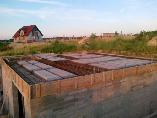

Ostatnio zaczęłam zapadać na chorobe wiencowa, niby wieniec ma byc w szalunku,bo kazdy ma takie cuda wianki, ale jak go zaszalowac to cisza. Nawet kardiolog nie wie. W ostatecznosci mozna deski przykleic do sciany na super glue, ale w Ruchu nie mieli hurtowej ilości. Oto jak sie zaplata kosmiczny szalunek wienca :
1) Zbic blat szerszy o jakies 10-15cm niz wysokosc mierzona od powierzchni sciany nosnej do finalnej wysokosci stropu ( wysokosc H)
2) Przygotowac dwie deseczki na wysokość H
3) Przybic te deseczki do blatu od wewnetrznej strony licujac z gorna powierzchnia ( nie zabijac gwozdzi do konca, zeby potem móc łatwo je odczepic),
4) Oprzec blat o sciane, opierajac go na tych deseczkach
5) Jeden ludź trzyma blat, a drugi wiertara kołkuje dol blatu do sciany
6) Odczepic deseczki
7) Wierzch szalunku lata jak Żyd po pustym sklepie, wiec złozyc drut wiazalkowy na trzy i powiazac go z belkami, slupami
http://img685.imageshack.us/img685/8929/060720091096.jpg
8 ) Od dolu wieniec mozna zaprzec jeszcze kantowkami
9) Na koniec kopnac szalunek i sprawdzic czy sie trzyma
9) Super glue uzyc do rozdartego buta,ktory zaczepil sie o zbrojenie stropu

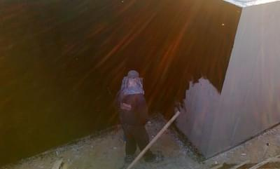

IZOLACJA, a produktów do popełnienia tyle, ze łatwiej mi było wybrac imie dla dziecka niż tą cholerna izolacje. Kładłam sie spac, a z pod łóżka wyłaziły groźne lamdy i mówiły zobaczysz będzie zimno, bedzie wilgotno, piach zmiażdży styropian, a na koniec i tak Ci to wszystko zgnije. Ja rozumiem, ze z moja psychika nie najlepiej i to postepuje, no ale zeby styropian sie snił po nocach zamiast jakiegoś masazysty?? W koncu padł wybor i nie ma co sie dociekac w tym przeliczen ( jakos nie wierze w te tysieczne ułamki), ja po prostu chciałam się wyspać i nie straszyć ludzi rano swoimi opowiesciami o tym co mi sie sniło. Wiec zamowiłam gdzie najblizej, najszybciej, oczywiscie kosmicznie drogo, (jak wszedzie).
Zaczelismy od fasety, idealnie sie sprawdziła puszka od piwa ( nikt sie nie chce przyznac, kto pil Okocim z Biedronki za 1,99:)) Wiec zwalmy to na kogos nieobecnego,na przyklad na tescia :D
Gruntowalismy rozcienczonym dysperbitem. Jak tak sobie mazałam, to pomyslałam jakie te swinstwa na rozpuszczalnikach przy ławach były straszne, nie do porównania dysperbit łatwiejszy do nakładania. Jak już skonczylam wygladałam w kropki, ciapki, czarna, brudna i wyszlo na to, ze zadna różnica, po jednym i po drugim chodzę niedomyta.( Przy okazji maznęłam ponownie scianke fundamentowa )

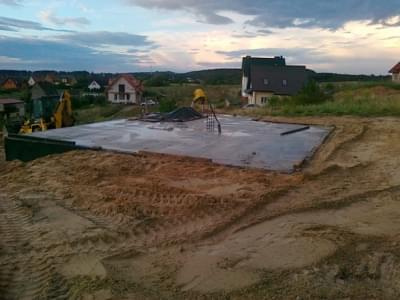

Wyobrażam sobie zdziwienie okolicznych obszarników jak wyleziemy na powierzchnie zero. Siedzimy w tej dziurze jak czołowi działacze podziemia, otoczeni wydmami, nie widac nikogo, nie widac budowy, moze czasem tylko słychać i jak w końcu sie wynurzymy na powierzchnie to bedzie... "jeszcze wczoraj nic nie było a tu takie coś stoi". To będzie na pewno czad:lol:
Jak to jest z ta piwnica i kosztami?
Do rzeczy, piwnicę wymusiło na nas miedzy innymi ukształtowanie terenu i znaczne obnizenie drogi w stosunku do poziomu dzialki. Pomimo, ze sie przed nia bronilismy rękoma i nogami to innego rozsądnego wyjścia nie było ( bo kto by mnie posądził o rozsądne myslenie - projektantka pomyślała). Więc piwnica chcąc nie chcąc, z naciskiem na "nie chcąc" sama wyszła, a my tuż po niej wyszliśmy z siebie. Zaczęło sie liczenie kosztów, przeglądanie wszystkich wątków o piwnicach, podglądanie podpiwniczonych domów ( włącznie z ich włascicielami, ale ciiii:lol:). Niektórzy groźnie mówili "kosztowne" inni "a po co Wam piwnica ???", "Nikt już nie buduje piwnic" inni " eee tam koszty żadne dorzucisz kilka bloczków i bedzie cacy piwniczka", "piwnica to ciągła wilgoć", "piwnica to super sprawa". Głowa mi latała na lewo i prawo, uszy nastrzykiwałam jak zając gdy rozmowa była o owej, ale tak duża duża rozbiezność powodowała, ze nie dało sie uwierzyć komukolwiek.
Teraz gdy zostało ją zasypać z pełną premedytacja mogę napisać " Piwnica to super fajna, sprawa, ale jej koszt to praktycznie koszt nastepnych dwoch kondygnacji" ( mowie o stanie surowym). Normalnie parter i poddasze bedziemy mieli teraz jak w promocji "dwa w cenie jednego". Wybudowanie jej kosztowało nas tyle co, będą nas kosztować materiały na poddasze i parter włącznie. Nawet po odjeciu fundamentow są to koszty, których z reguły nikt nie liczy ( a ja sie pokusiłam o dokladne zapisywanie), czyli mocniejsze ławy, dodatkowe zbrojenie w scianach, tylko kilka bloczkow dodatkowych to okazuje sie jakies 2000szt, schody, wyzsze kominy o całą kondygnacje, duza powierzchnia do izolacji, duży wykop, duży wykop do zasypania, dodatkowy mocniejszy strop ( mozna by wymieniac) i przede wszystkim praca, po której mam wrażenie ze moglibyśmy przeniesć fiata 126P we dwójkę, ba jakąś Tojkę albo Leksia też we dwójke bysmy dali rade podnieść :lol:
Dzisiaj przyszła folia kubelkowa z wirtualnego świata i sie położyła na scianie, jakoś sama tak...tylko ja ze zmęczenia posiłkowałam się zastrzykiem glukozy:)
Potem sama sie do połowy zasypała. My już mamy prawie wakacje ( Prawie robi różnice ;))

A w ramach kontyunowania rytuałow masochistycznych polozylismy do konca folie kubelkową
http://img221.imageshack.us/img221/851/040820111213.jpg
Rozszalowalismy strop pod polowa domu ( Michu sie w koncu wyżył mogl do woli rozwalac szalunki)
http://img225.imageshack.us/img225/2847/050820111219.jpg
Przekopałam w koncu rure od wody na swoje miejsce
I teraz zacznie sie sprzątanie. Boję sie, ze moze to potrwac dluzej niz sama budowa:(

W koncu zasypał i szczerze mówiąć uwijał sie bardzo sprawnie, zajęło mu to ok 4 godzin pomimo bardzo złej pogody. A dzis, grabelki, łopaty, siatka. bedziemy sie rownac i grodzic
To chyba dobry znak i zakochałam sie w naszej dzialce po raz drugi:)
http://img810.imageshack.us/img810/2271/080820111236.jpg
Koparkowy w akcji, zaczyna byc widac dzialke
