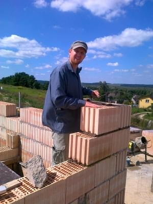

MusiSieUdac 16.08.2011 10:01 Autor Zgłoś naruszenie Udostępnij Napisano 16 Sierpnia 2011 (edytowane) Murujemy, bardzo powoli i mozolnie ale wciąz murujemy, nie ma w tym, żadnych spektakularnych osiagniec, zaczyna się stopniowo robić brzoskwiniowo, zawsze to lepiej niz szary. Wczoraj młody z babcia przywiezli obiad i zjedlismy po raz pierwszy w swojej "pseudo" jadalni z widokiem na panorame Miedzyodrza. Na pustakach, ubabrani zaprawa, plastikowymi widelcami, popijając woda z 5-litrowego baniaka, ale smakowało prawie tak samo jak naleśniki z jagodami na "Hali Szrenickiej" choc to był tylko kurczak i woda z Biedronki:) Musze Miskowi czesciej powtarzac, ze jedziemy w góry,a nie na budowe. U nas na budowie jest dwoch Robotnikow, dwoch Inwestorow, dwoch Majstrow, trzech Kierownikow i Kochanie. Kochanie zna odpowiedzi na wszelkie pytania nurtujące inwestora, robotnika, majstra i kierownika - choćby je obudzić w nocy. "Kochanie, a ile ma miec ta sciana?"; "Kochanie, zaznaczysz okna?"; "Kochanie, a ile ma klatka schodowa"; "Kochanie co ile strzemiona?". Bez kochanie, sie nie obejdzie bo kochanie już wyryło sobie projekt na pamiec scyzorykiem. Wziełam sie wczoraj za wyprowadzanie pierwszej warstwy i narożników wiatrołapu, a Misiek z usmiechem mowi "To ja Ci kochanie nie przeszkadzam":cool: Męczyłam się przy tym pieprzonym wiatrołapie trzy godziny, jakby ktoś go zaczarował. Pod koniec powiedziałam, ze albo bedziemy wprowadzac gosci przez piwnice, albo tylko tych po pijaku, bo za cholerę nie mogłam wyprowadzić narożników, zeby sie zgadzało. W końcu wiatrołap się poddał http://img11.imageshack.us/img11/9838/150820111257.jpg http://img687.imageshack.us/img687/3474/150820111258.jpg Nasze zamiłowanie do zbrojenia, nie mogliśmy się oprzeć- pod okna dwie warstwy pustakow 2x fi 6 po całości Piiii Piiiiii Piiii......... Pieprzony wiatrołap http://img687.imageshack.us/img687/9828/150820111250.jpg Lekcja 62 Samorobne budowanie scala ludzi, tak że inwestor, majster, kierownik i robotnik szanują się nawzajem i mówią do siebie czule kochanie Edytowane 8 Września 2017 przez MusiSieUdac Cytuj Odnośnik do komentarza Udostępnij na innych stronach Więcej opcji udostępniania
MusiSieUdac 17.08.2011 20:31 Autor Zgłoś naruszenie Udostępnij Napisano 17 Sierpnia 2011 (edytowane) Nadal mozolnie murujemy, dwie - w porywach do trzech godzin wieczorem po pracy, dłuzej się nie da bo krwiożercze komary ssają moją słodką, płynącą krówkami krew jak żądne wampiry. Nie boją sie bestie niczego, nogi i ręce mamy całe w bąblach, drapiemy się jak zapchlone psy, ale jesteśmy twardzi i dalej zamierzamy murować. http://img13.imageshack.us/img13/2133/170820111264.jpg Za to Misiek nie żałował dziś i pozwolił mi się wypuścić na shopping, to zaszalałam w przymierzalniach. Najpierw przymierzyłam się do cementu, a póżniej do wapna w płynie.Jak widać upust swojej próżności można dać i w skladzie budowlanym. Pobliskie hurtownie jak komary spijają kase z inwestorów. Dla porownania w zolto-niebieskiej wapno w plynie 14 zeta / 30zl, cement klasa 32,5 - 7,60, u nas 13zł. Zostanie na jakąś mascarę A tak poza tym, ze zmęczenia dopadła nas dzisiaj głupawka. Wracając do dziecka jak zwykle ubabrani zaprawą, w ubabranym samochodzie, ktory zacząl zyc swoim życiem i mozna w nim juz hodować ziemniaki i pieczarki. Misiek wlaczyl na pelne basy radio, a tam Luxtorpeda i daliśmy upust zmeczeniu, zapominając o bąblach, podrapanych i posiniaczonych nogach. Tylko nie do konca rozumiem, co mial na mysli Misiek, spiewajac do mnie, ze kocha mnie troche autystycznie Zamiast lekcji, pozytywne wibracje. Chlopaki daja czadu, az chce sie murowac,mocniej, wyzej , dalej!!!!!!!!! Edytowane 8 Września 2017 przez MusiSieUdac Cytuj Odnośnik do komentarza Udostępnij na innych stronach Więcej opcji udostępniania

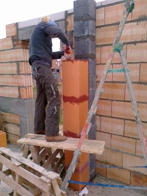

MusiSieUdac 14.09.2011 07:10 Autor Zgłoś naruszenie Udostępnij Napisano 14 Września 2011 (edytowane) "Jak sie czlowiek spieszy to sie diabel cieszy", jest takie przyslowie. Pisałam o niewolniczym zalewaniu slupa, slup przygotowalismy na gładko pod blachy, do wysokosci pierwotnego podciagu z dwuteownikow. Ale, ze podciag zostal przeliczony na belke zelbetowa zalewana razem ze stropem, co od razu spowodowało u mnie euforie z powodu możliwości wykrecenia nowej belki, a przy okazji podciag bedzie mniejszy o 20 cm, wiec wszystko wyglada na niby lepiej. Ale to "niby" ( nastepne ulubione słowo po "prawie") to sprawka juz zalanego slupa, ktory jest teraz za niski i brak mu wystającego zbrojenia do powiązania z podciągiem, a który stoi i drwi z nas. Telefon do Kierownika ( mam wrazenie,ze niebawem zastrzeze moj numer w swoim telefonie). Nasz Superman kazal zburzyc najmniej 40cm, dowiazac zbrojenie i zalac od nowa. Wczoraj do akcji wkroczyła ekipa Miska uzbrojona w wiertarke, mlotek, przecinak, siekierke i wszystko inne co mial pod reka ( chociaż przy jego możliwosciach destrukcyjnych gołą ręką też by dał rade). Pobawił sie 2 godziny i skuł 50 cm słupa. ....ale narobił prz tym tyle bałaganu, wiec następnie przyjechała ekipa sprzątająca i zrobiła porządek z tym bajzlem Mam super chłopaków, a jak im sie podobało:cool: Lekcja 67 Spiesz się powoli Edytowane 8 Września 2017 przez MusiSieUdac Cytuj Odnośnik do komentarza Udostępnij na innych stronach Więcej opcji udostępniania
MusiSieUdac 26.09.2011 07:05 Autor Zgłoś naruszenie Udostępnij Napisano 26 Września 2011 (edytowane) Miałam sie nie opuszczać, bo generalnie puszczać się to i tak męzatkom nie wolno, ale się opusciłam i zaniedbałam dziennik, ale moi drodzy to wcale nie oznacza, ze budowa opuszczona i jak to mawia Kierbud pająki i pajęczyny na stropie (bo nie podlewają betonu). Wolnymi krokami do przodu, czasem wiekszymi, ale tylko jak się włazi po naszej drewnianej drabinie, gdzie szczeble sa co ponad metr. Slup sie zaszalował, zazbroił od nowa i zalał i nawet teraz jest ładniejszy, bo taki wyzszy o głowę i prety mu wystają, nawet "prawie" nie widac, ze dolewany http://img600.imageshack.us/img600/9742/250920111344.jpg Komin sie wymurował ponad strop, tzn ja go wymurowałam, mozna wsadzic reke, głowe, co kto woli. Zakryłam go folia, co by mi znow mlotek nie wpadł, bo kolejny raz juz bym go nie rozbierała, a magnesu z sila wyciagania kilku koni mechanicznych nie posiadam. http://img16.imageshack.us/img16/6638/250920111349.jpg Obmurowanilismy dom dookoła kształtkami wiencowymi, ktoś mi tu zaraz napisze burżujstwo, a no moi drodzy jak policzylam cegly, zaprawe, to wyszla mi tak mala roznica, a że nie potrafilam zlapac dokladnej wysokosci podciagu, czyli dwoch scian i slupa względem dołu stropu. Pogmatwane z poplątanym, kształtki nawet blondynce to umozliwiły, wiec skulismy te 50 cegieł co juz byly raz polozone. Slup sie o wiele latwiej skuwało niz te cegly, Michowi zajęlo to caly dzien, a jak sie ładnie łaciny nauczył przy tym Zaraz wyjdzie na to, ze kucie wpisało sie w nasza tradycję. http://img600.imageshack.us/img600/3316/250920111368.jpg http://img191.imageshack.us/img191/3273/250920111371.jpg No i dochodzimy do tego co tygrysy lubia najbardziej , czyli podciag. Moje kochane dziecko, jak ja sie cieszylam na te okolicznosc skrecenia tej bestii. Strzemiona z osemek, na dole siedem szesnastek, wyzej 4 dwunastki, do tego dojda jeszcze 3 dwunastki nad slupem, dodatkowo male strzemiona z szostek. Strzemiona gesto. Ręcę mi drżały na samą myśl podchodzenia do gietarki i wyginania tego. Jak opowiadałam w pracy jak ta szesnastka jest gruba, a jak pieknie użebrowana, jak sie weźmie w ręcę to aż strach poczuć tę moc. Ale nikt mnie nie rozumie:( Koleżanka tylko sie zapytała, czy byłam u psychiatry... odpowiedziałam tak byłam i psychiatra ma się calkiem dobrze............................................................................................................................................................................................ .....bynajmniej jak już nadszedł ten dzień, dzien krecenia rozchorowałam sie na amen. Młody przywlókł z przedszkola jakies grypiszcze i najpierw rozłożyło jego, a teraz mnie. Tylko, ze wiecie jak to jest jak facet ma katar, to zachowuje sie jakby mial stan przedagonalny, kobieta łazi jak zombie z 39 i pół stopniami gorączki, kicha, prycha i musi dostać niedowładu kończyn, wybroczyn i majaków, zeby paść do łożka. Bynajmniej moj lekarz rodzinny nie jest pocieszony bo na mnie nie zarabia, dość słabo ją odwiedzam, a moze jego ??.... Generalnie, zadna bakteria ani wirus nie był w stanie odwieść mnie od mojej bestii, wiec z zapchanymi zatokami, goraczką i miesniami przemielonymi przez maszynke do mielenia, ale uzbrojona w gripex do picia w termosie dorwałam sie i skrecilam, nie bylo po wszystkim az tak orgazmistycznej euforii jakiej sie spodziewałam, bo mnie totalnie rozłożyło na łopatki, ale belka piekna, stoi i pokazuje dumnie swoja sile - ma trzymac strop, powiedziałam jej tylko bestio żyj i bądź silna i padłam. Pozniej trzeba bylo bestii znalezc koryto. Na szczescie brat zlitował sie nad zasmarkaną MSU i pomogl. Chlopaki zrobili cos co wyglada na konstrukcje molo, bynajmniej ja sie nie pytam kto to bedzie roszalowywał, bo jak na moje oko tego nie da sie juz rozszalowac. Michu powiedzial, ze podpali. Caly dzien ta konstrukcje mordowali, ale wyglada porzadnie, znow przyjdzie kiero i każe jakies jeszcze jedno pietro postawic ( a tak nawiasem mowiac kiero jest kochany, jak mu ostatnio powiedzialam, ze nie mam juz sily to mi odpowiedzial, przestan sie mazać, toż tu tylko troche roboty zostało -no serce na dłoni:D). Wrzucilismy bestie na pasach we trojke do gory. http://img6.imageshack.us/img6/250/250920111373.jpg W miedzyczasie uwiłam kilka wianuszków, no żesz gripex do picia lepiej kopie niż kawa. Z młodym upieklismy kielbase na kiju, bo pozazdroscilismy Bashowi PS. Wiem, ze wpis mial byc wczoraj, za co przepraszam. Ale po calym dniu na budowie, wróciłam do domu i umarłam z goraczką, a dzis rano zmartwychstałam i napisałam Lekcja 68 Taka mała prywata, jak juz ktos wygra te 50 mln w totolotka, to pamietajcie, ze Bog kazał sie dzielić Edytowane 8 Września 2017 przez MusiSieUdac Cytuj Odnośnik do komentarza Udostępnij na innych stronach Więcej opcji udostępniania

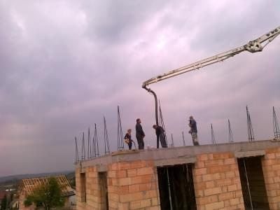

MusiSieUdac 05.10.2011 08:47 Autor Zgłoś naruszenie Udostępnij Napisano 5 Października 2011 (edytowane) Zrobilismy strop w niecaly tydzien, pracujac wieczorami i w weekend, praktycznie tyle czasu ile to zajmuje sredniej ekipie. Do rozlozenia belek szukaliśmy silnej, męskiej ręki, całym szczesciem jak wracalismy umorusani z budowy, po drodze nawinął sie nam kolega P. Zgłosiłam go na ochotnika do rozkładania terivy, a on jakoś nie miał argumentow, zeby protestowac jak zobaczyl mnie w rozdartych trampkach i zajechaną tak, ze widok wołał o pomstę do nieba. Tak czy siak, nie byl w stanie odmowic, chocby z litosci. Tak więc z handlowca zrobilismy budowlanca, a on pomogl nam wrzucic belki, a ze mu sie spodobalo to i zagarowac strop. Za pierwszym razem czul sie i zachowywał troche jak słoń w skladzie porcelany i skiwtował to tak, "Nie tyle tu trzeba siły co sprytu", ale juz na nastepny dzien sprawował sie wysmienicie i bardzo nam pomogl , za co z gory mu dziekuje. Musze wspomniec tez o tesciu, ktory dzielnie walczył z nami na placu boju ( w koncu emerytowany żołnierz) i bardzo dzielnie pomagał. My z kolei pracowalismy na pełnych obrotach,ile sie da, jak juz bylo ciemno to na przedłuzaczu właczalismy zarowke i robilismy sobie swiatło. Nawet opłaciło się to, bo jak Michu właczył swiatło na dole, to ja na gorze widziałam wszelkie szpary, ktory musze zarzucic zaprawa bo przebijały przez nie smugi swiatła. Oczywiscie podzial rol byl taki jak zawsze, czyli ja sie nie tykam do szalowania, ale tez nikt inny poza mna nie bierze sie za zbrojenie. Zanim jednak zaczelismy rozkladac strop, zawołałam kierownika, zeby sprawdzil podciag, bo mi sen z oczu spędzał. Bałam sie, czy wytrzyma i czy go dobrze zazbroilam. Kierownik podziałał jak balsam na moją dusze, poniewaz znow powiedzial "Mozna Was zglosic do Muratora" ( lubie to:) - ot taka łasa na komplementy kierownikowe sie zrobilam i mam nadzieje, ze ma racje i ten podciag wytrzyma. Drugi raz kierownik przyszedł jak juz strop byl "prawie " (lubie to slowo) gotowy, czyli wczoraj rano, zeby poblogoslawil i sprawdzil. Ach ten nasz kierownik, to z prawdziwego zdarzenia jest. Podumał, dokladnie wszystko sprawdzil, wymyślił jeszcze, ze dodatkowo dozbroimy poprzecznie podciag szesnastkami, ja zas dorzuciłam siatki podporowe. Przeżegnał, pobłogosławił i splunął Przy samym zalaniu, nie mogło zabraknąć brata, bo nikogo innego przy pompie sobie nie wyobrazam. Nauczeni tez doswiadczeniem z zalewania stropu nad piwnica wiemy, ze musza byc minimum 4 osoby. Oczywiscie, ze dalyby rade trzy, a nawet dwie ( jak to mialo miejsce), ale teraz juz wiemy, ze zawsze moze sie wydarzyc cos nieprzewidywalnego - no i sie wydarzylo (ale o tym pozniej). Przyjechala, grucha i pompa, Panowie Ci sami co przy zalewaniu poprzednim razem, tym razem juz nie szczerzyli zembow i raczyli śmiać sie ze mnie, tylko bardzo miło sie przywitali. Operator wszedl na gore,powiedzial ,ze milo mu widziec kobiete na budowie. Ja groźnie łypnęłam wzrokiem, uzbrojona w wibrator znow zamieniłam sie w Lare Croft i powiedzialam w celu nastraszenia go "Lejemy powoli- bo nie ręczę za ten strop" . Gdybym miala warkocz to bym nim zarzuciła, ale niestety machnęłam tylko kitkiem i sie nie przestraszył, a wręcz odpowiedział ze stoickim spokojem "Lałem z Pania juz jeden i wiem, ze bedzie porzadnie". Tak wiec brat przy pompie, ja obwieszona cholernym ustrojstwem, ktore znow oddbiło mi płuca i pół pleców (dzisiaj umieram z bólu po raz kolejny), Misiek z tesciem przy grabiach. Szło calkiem ładnie, dopoki za mocno nie zawibrowałam wienca i pekła kształtka. Oczywiscie beton jak wodospad zaczął leciec przez dziure w dół. Krzycze stop, Michu leci na dół tamować dziure, pompa automatycznie idzie na przeciwległa strone stropu. Teraz sie przydała ta jeszcze jedna osoba, w momencie gdy Misiek szalował dziure my moglismy lac dalej w drugiej czesci stropu. Przy okazji zalalismy tez konkretną stopę 2 m w doł pod drewniany slup od dachu. Wrazenia mamy za soba, a teraz niech Bog ma ten strop w swojej opiece. Ja przez trzy dni bede starała sie dojsc do siebie, bo odbiłam sobie wszystko co jest możliwe,a i z bólu spać nie mogłam już. A teraz seria zdjec Szalunek wienca przy schodach, belka i łaczniki. Tam jest dziura 6m w dol- nie pytajcie jak i czy zgodnie z bhp tam wchodziliśmy http://img338.imageshack.us/img338/7150/041020111389.jpg Podciag, zaczatek siatki podporowej z osemek ( przy wsadzaniu belek troche mi sie skrzywiły strzemiona, pomimo, ze rozliczałam je na belki i tak sie wszystko przesunęło i niektora trzeba było przepiac ) Potem doszły jeszcze poprzecznie pracujace szesnastki http://img40.imageshack.us/img40/4762/041020111392.jpg Jedyne zdjecie z zalewania, brat przy pompie, ja z wibratorem, tesciu i Misiek rozgrabiaja i operator Rodzinna pamiatka Spokoj jakby nigdy, nic tu sie nie dzialo http://img9.imageshack.us/img9/4966/041020111413.jpg Bardzo tez dziekuje wszystkim ktorzy nam pomogli, czyli tesciowi, bratu i koledze P. ( Kolejnosc przypadkowa) Lekcja 69 Najbardziej nieprzewidywalne rzeczy mogą być wyobrażalne Edytowane 8 Września 2017 przez MusiSieUdac Cytuj Odnośnik do komentarza Udostępnij na innych stronach Więcej opcji udostępniania
