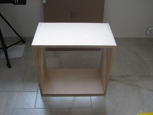

nitubaga 18.02.2011 10:00 Autor Zgłoś naruszenie Udostępnij Napisano 18 Lutego 2011 (edytowane) No to żem jest Anse.. wielkie dzięki raz jeszcze za wskazówki, ale ja chyba jednak za laik jestem w materii "drewno" by az takie wygibasy robić... Niemniej jednak cel został osiągnięty, boki sa pod kątem prostym nie zaoblone, ale jednak wyszło fajnie i kolorowo Foty: z wyciętych w casto formatek ze sklejki gr 18mm skeciłam półki. tu z bliska jak to jest skręcone. proste prawda? myśmy dodatkowo jeszcze z każdego boku wkręcali po 1 wkręcie by się konstrukcja nie chybotała. Używaliśmy uniwersalnych wkrętów do drewna długości 3,5 cm. potem juz tylko malowanie Malowałam farbami do metalu i drewna... i trzeba przyznać, ze kolory duluxa kryją świetnie na raz, berkera o dziwo - niekoniecznie. W sumie tylko biały kubik był malowany 2 razy duluxem, ale żółte bekersa były malowane w sumie 4 razy. Na szczęście to nie sa duże rzeczy więc poszło szybko i gładko Edytowane 18 Lutego 2011 przez nitubaga Cytuj Odnośnik do komentarza https://forum.murator.pl/topic/152896-kolorowe-cubiki-samor%C3%B3by-z-czego/#findComment-4559453 Udostępnij na innych stronach Więcej opcji udostępniania

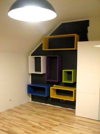

nitubaga 18.02.2011 10:09 Autor Zgłoś naruszenie Udostępnij Napisano 18 Lutego 2011 Potem poszliśmy do pokoju syna powiesić kubiki... powiesiliśmy je na zwykłe kołki z zagiętym noskiem pod kątem 90 stopni. Jednak by podkreślić kolor kubików ściane na której miały zawisnąć przemalowaliśmy z białej na grafitową. I tu uwaga.. zanim pomalujesz ściane, wywierć otwory pod kołki, zanim powiesisz kubik oklej go od tyłu taśmą malarską, bo metalowe blaszki rysują ściane co na grafitowym kolorze mocno widać Efekt końcowy wyszedł zadziwiająco dobrze jak na laików pierwszy raz rzeźbiących w drewnie niestety zdjęcie robione wieczorem jest do wymiany co zrobię przy najbliższej okazji. Chwila pracy i gotowe... półeczki już czekają na stosy samochodów i robotów Cytuj Odnośnik do komentarza https://forum.murator.pl/topic/152896-kolorowe-cubiki-samor%C3%B3by-z-czego/#findComment-4559473 Udostępnij na innych stronach Więcej opcji udostępniania

nitubaga 18.02.2011 11:06 Autor Zgłoś naruszenie Udostępnij Napisano 18 Lutego 2011 Dziękuje... może jeszcze tylko dopowiem, że za jakies 2 tyg będą tam listwy przypodłogowe w kolorze czarnym, do tego czarny dywan No i biała zabudowa szafy pójdzie pod sam sufit więc nie było sensu tam malować na grafitowo Cytuj Odnośnik do komentarza https://forum.murator.pl/topic/152896-kolorowe-cubiki-samor%C3%B3by-z-czego/#findComment-4559573 Udostępnij na innych stronach Więcej opcji udostępniania
