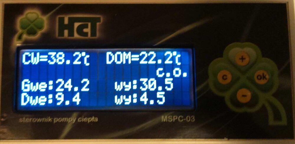

Witam, u mnie po ok. 1,5 godziny pracy 5,8/1,1 W domu grzane do temp. 19-20 stopni, jeszcze nie mieszkamy..
Czy takie temp. są ok.? Grzane w domu od 7 października. Nie za mocno wychładza mi się w odwiertach?
Pompa jest sporo przewymiarowana.
Coś słabe te temperatury, ledwo grzać zacząłeś a tu 5,8 z ziemi przy 100-u metrowych odwiertach.
Dziwne to, bo mi Wihajster nawiercił tylko 30-to metrowe dziurki a temperatury zgoła inne, a poza tym bardzo stabilne - z tego co pamiętam to pod koniec lutego było 7 st na wejściu - pod koniec grzania.
Na fotce temperatury po 3 h.
