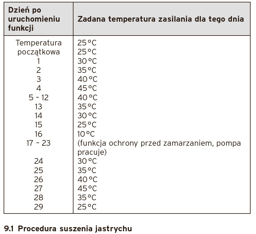

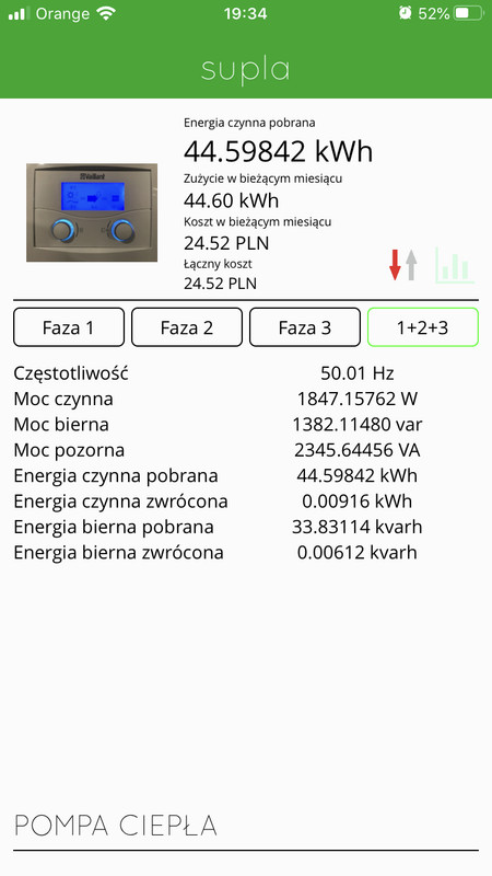

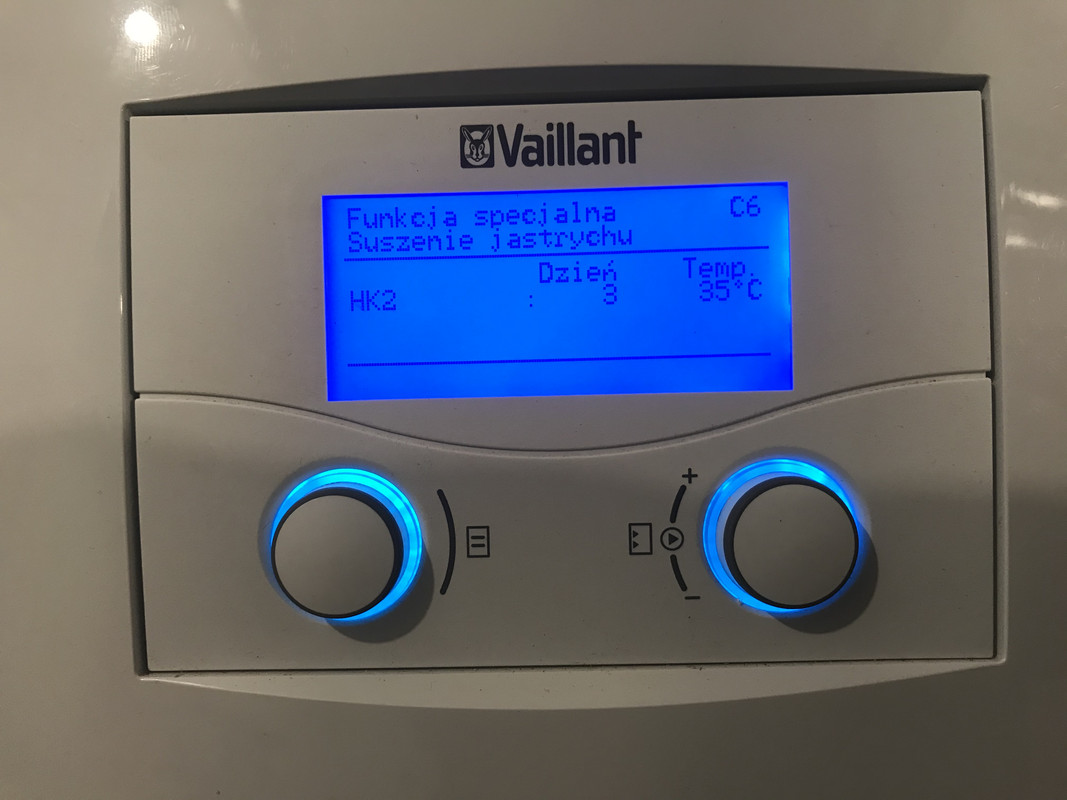

Tajfun211 22.12.2019 22:36 Zgłoś naruszenie Udostępnij Napisano 22 Grudnia 2019 (edytowane) Update: 05.12.2019 - 8.8/4.5 start pompy 06.12.2019 - 6.4/2.1 07.12.2019 - 5.8/1.8 08.12.2019 - 5.5/1.5 przez te 3 dni temperatura w domu wzrosła z 8 do 17 stopni 09.12.2019 - 4.9/0.5 temperatura w domu 19 stopni 10.12.2019 - 4.7/0.7 temperatura w domu 21 stopni 11.12.2019 - 4.3/0.5 12.12.2019 - 4.1/0.3 13.12.2019 - 4.0/0.1 ciągłe wietrzenie, brama od garażu otwarta więc nie ma sensu podawać temp wewnątrz 14.12.2019 - pompa wyłączona rano po 9-ciu dniach ciągłej pracy 15.12.2019 - start po ponad jednym dniu postoju z funkcji suszenie jastrychu z poziomu 7.4/3.3 po 3 godzinach 5.5/1,1 16.12.2019 - 4.2/0.3 17.12.2019 - 4.1/0.1 w domu temp 24.5 stopnia (wietrzenie tylko rekuperatorem) temperatura na zasilaniu 35 stopni i będzie rosnąc wg harmonogramu suszenia: Trochę mi szkoda tak męczyć to dolne źródło... będę obserwował i reagował W tym momencie pompa pobiera 1.8kW, wcześniej pewnie było mniej ale dopiero założyłem pod-licznik: 18.12.2019 - 3.9/0.2 19.12.2019 - 3.7/0.4 20.12.2019 - 3.6/0.6 21.12.2019 - 3.5/0.7 Pomimo ciągłej pracy z wysoką temperaturą zasilania, DZ sobie radzi ale widać wyraźnie że delta spada 22.12.2019 - 3.5/0.8 o godz. 11 rano natomiast chwilę później 4.1/0.1....: Temperatura w domu 30 stopni pomału robi się sauna, 8-smy dzień cyklu suszenia zasilanie 40 stopni wg harmonogramu suszenia. Wpadłem na pomysł aby wykorzystać chłodnicę TERMEX'a, która założyłem aby chłodzić powietrze za rekuperatorem w lecie i regenerować jednocześnie dolne źródło - podłączona do tego samego DZ co pompa. Po odkręceniu obiegu przepływ na chłodnicy 2l/min i temperatura nawiewu spadła do 8 stopni. Po tym zabiegu temperatury DZ ustabilizowały się na poziomie 4.1/0.1 i tak było po pięciu godzinach jak wyjeżdżałem z domu, nie mam rotametrów na DZ więc nie wiem jaki tam jest przepływ teraz. Wygląda na to że znalazłem sposób aby odciążyć DZ i dokończyć spokojnie program suszenia posadzki. Temperatura w domu mimo nawiewu 8 stopni nic się nie zmieniła ale już nie rośnie. Rekuperator ustawiony na 50%, jutro zobaczę po dłuższym czasie działanie tego ustawienia jak zachowują się temperatury. Chłodnica TERMEX którą włączyłem do obiegu razem z DZ: Temp rekuperatora: Edytowane 22 Grudnia 2019 przez Tajfun211 Cytuj Odnośnik do komentarza Udostępnij na innych stronach Więcej opcji udostępniania
