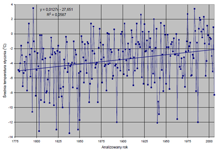

DiunaWO 22.01.2012 11:41 Zgłoś naruszenie Udostępnij Napisano 22 Stycznia 2012 W Warszawie też trafiają się mroźne stycznie: http://ogrzewnictwo.pl/uploaded/Image/Artykuly/dopke/jd29.jpg Tabela 7. Średnie temperatury stycznia dla Warszawy w latach 1779-2006 wg „serii warszawskiej 1779-2006”. Żródło: http://www.pogol.chilan.com/Z-12375-T-SR.htm Cytuj Odnośnik do komentarza Udostępnij na innych stronach Więcej opcji udostępniania
