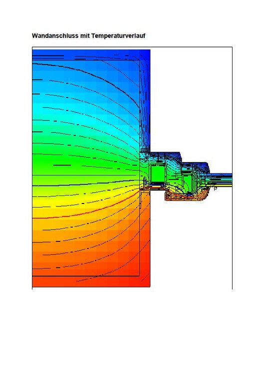

jareko 27.01.2011 08:10 Zgłoś naruszenie Udostępnij Napisano 27 Stycznia 2011 (edytowane) drzwi tak jak i okna - zasady są identyczne. Jeśli masz mur jednowarstwowy drzwi powinny być zamontowane dokładnie w połowie grubości ściany a dokładniej oś drzwi powinna być w osi ściany jak masz wsunięte bardziej do środka i brak dodatkowego ocieplenia zewnętrznej wnęki to nie pisz tu za jakiś czas wątku o przemarzających ci ścianach wokół drzwi, o mokrych plamach i odpadającej farbie Edytowane 27 Stycznia 2011 przez jareko Cytuj Odnośnik do komentarza https://forum.murator.pl/topic/152924-drzwi-w-%C5%9Bcianie-jednowarstwowej/#findComment-4511934 Udostępnij na innych stronach Więcej opcji udostępniania

jareko 02.02.2011 10:09 Zgłoś naruszenie Udostępnij Napisano 2 Lutego 2011 wydrukować sobie pokazany tu przebieg izoterm i mając ten argument w ręku żądać prawidłowego, ponownego montażu a jak nie... to do Federacji Konsumentów Cytuj Odnośnik do komentarza https://forum.murator.pl/topic/152924-drzwi-w-%C5%9Bcianie-jednowarstwowej/#findComment-4525702 Udostępnij na innych stronach Więcej opcji udostępniania

jareko 02.02.2011 19:41 Zgłoś naruszenie Udostępnij Napisano 2 Lutego 2011 jeśli przebieg izoterm nie uświadomił zagrożeń to trzymaj się sztywno instrukcji To że na ościeżnicy metalowej, zimą będziesz miał czasem szron - nie dziw się, wszak instrukcja mówiła jednoznacznie że tak można a nawet trzeba montowaćNic już tu po nas - instrukcja prawdę ci powie a ty strzelisz sobie gola, gola samobója Cytuj Odnośnik do komentarza https://forum.murator.pl/topic/152924-drzwi-w-%C5%9Bcianie-jednowarstwowej/#findComment-4527134 Udostępnij na innych stronach Więcej opcji udostępniania
jareko 02.02.2011 19:45 Zgłoś naruszenie Udostępnij Napisano 2 Lutego 2011 ....to najbliższy "prawdy" jest Jarek, ale... . W obu instrukcjach "centralne" posadowienie okna (drzwi) w ościeży dotyczy ściany z betonu, a nie jak u Pani gazobetonu. .... Podane przebiegi izoterm są dla ściany wykonanej z Ytonga - chcesz mogę przerobić na każdy inny materiał Jest źle i tyle a klient później będzie pisał na FM że mu woda się leje po ościeżnicy a mur szronem pokryty Cytuj Odnośnik do komentarza https://forum.murator.pl/topic/152924-drzwi-w-%C5%9Bcianie-jednowarstwowej/#findComment-4527144 Udostępnij na innych stronach Więcej opcji udostępniania

bajanadjembe 02.02.2011 20:43 Autor Zgłoś naruszenie Udostępnij Napisano 2 Lutego 2011 jeśli przebieg izoterm nie uświadomił zagrożeń to trzymaj się sztywno instrukcji To że na ościeżnicy metalowej, zimą będziesz miał czasem szron - nie dziw się, wszak instrukcja mówiła jednoznacznie że tak można a nawet trzeba montować Nic już tu po nas - instrukcja prawdę ci powie a ty strzelisz sobie gola, gola samobója jareko, no przecież mi uświadomił. Już wcześniej o tym pisałam. Ale w żaden sposób nie przemówił do producenta. Ja jemu swoje argumenty, a on mi swoje. To że pokazałam tu kawałek instrukcji montażu wcale nie znaczy, że jest to dla mnie "wyrocznia". Niestety ta instrukcja (razem z cytowanym wcześniej fragmentem Aprobaty Technicznej) dla producenta jest podstawą żeby upierać się przy swoim. . Jak to więc ugryżć? Co ja mogę zrobić, żeby wyegzekwować "przemontaż" nie ponosząc kosztów, które mi zaśpiewał producent? Co z tego, że ja rozumiem, że montaż moich drzwi obarczony jest poważnym błędem? (Jak producenci mają prawo stosować rozwiązania jakie sobie tylko zechcą, a nie zgodne... no właśnie z czym zgodne?!) (Czy ITB wydaje aprobaty tylko na same produkty, opiniuje na temat ich "zastosowania", czy też ma wpływ na na to jak się te produkty montuje.) Cytuj Odnośnik do komentarza https://forum.murator.pl/topic/152924-drzwi-w-%C5%9Bcianie-jednowarstwowej/#findComment-4527368 Udostępnij na innych stronach Więcej opcji udostępniania
