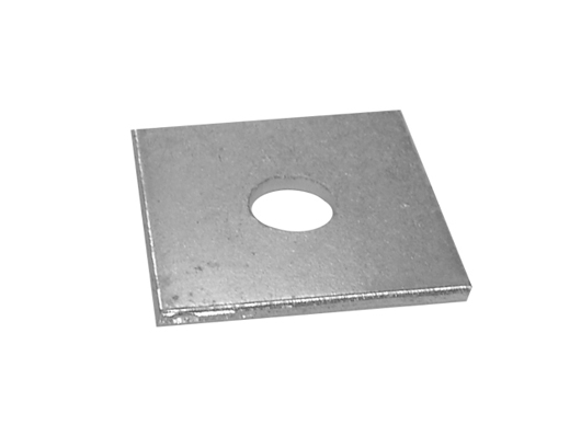

Esiak 01.12.2011 18:37 Zgłoś naruszenie Udostępnij Napisano 1 Grudnia 2011 najprostszy i najpewniejszy sposób kotwienia prętów w wieńcu to nałożenie na koniec pręta płaskiej podkładki: http://www.eljax.pl/allegro/zdjecia/2.jpg i skontrowanie jej dwoma śrubami...następnie ustawiasz pręt między zbrojeniem i przywiązujesz drutem wiązałkowym do zbrojenia w celu wypionowania i stabilizacji...jak zaleją betonem to nic nie jest wstanie wyrwać tak osadzonego pręta... Cytuj Odnośnik do komentarza https://forum.murator.pl/topic/153001-dziennik-lukarny-komentarze/page/216/#findComment-5003086 Udostępnij na innych stronach Więcej opcji udostępniania

Lukarna 01.12.2011 19:58 Autor Zgłoś naruszenie Udostępnij Napisano 1 Grudnia 2011 i przed zalaniem wieńca niech cieśla wpadnie na budowę i pozaznacza gdzie chce mieć pręty gwintowane na murłatę wystawione... O cholera o tym nie wiedziałam:/ Zadzwonię do niego jutro, dzięki Cytuj Odnośnik do komentarza https://forum.murator.pl/topic/153001-dziennik-lukarny-komentarze/page/216/#findComment-5003289 Udostępnij na innych stronach Więcej opcji udostępniania
