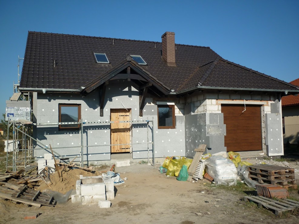

Esiak 06.05.2012 09:26 Zgłoś naruszenie Udostępnij Napisano 6 Maja 2012 jeszcze lepiej będzie to widać po naszej bramie garażowej bo jest w identycznej okładzinie co okna... Cytuj Odnośnik do komentarza https://forum.murator.pl/topic/153001-dziennik-lukarny-komentarze/page/387/#findComment-5320945 Udostępnij na innych stronach Więcej opcji udostępniania
Esiak 06.05.2012 09:29 Zgłoś naruszenie Udostępnij Napisano 6 Maja 2012 I te 45 do podłogówki odpowiednie jest, tak?? I odnośnie dalszych pytań: nie muszę teraz kupić grzejników ani pieca? Tylko czy jest sens zostawiać to na póxniej? 45 jest za wysoką temp na podłogówkę... w mniejszych obiegach (do 12m2) stosuje się zawory RTL, które ograniczają temp, a w większych obiegach stosuje się zawory mieszające trójdrogowe... Cytuj Odnośnik do komentarza https://forum.murator.pl/topic/153001-dziennik-lukarny-komentarze/page/387/#findComment-5320952 Udostępnij na innych stronach Więcej opcji udostępniania
Lukarna 06.05.2012 09:29 Autor Zgłoś naruszenie Udostępnij Napisano 6 Maja 2012 jeszcze lepiej będzie to widać po naszej bramie garażowej bo jest w identycznej okładzinie co okna... Własnie łaże po Waszym Dzienniku w poszukiwaniu jak najbardziej jasnych zdjęć Cytuj Odnośnik do komentarza https://forum.murator.pl/topic/153001-dziennik-lukarny-komentarze/page/387/#findComment-5320953 Udostępnij na innych stronach Więcej opcji udostępniania
Lukarna 06.05.2012 09:34 Autor Zgłoś naruszenie Udostępnij Napisano 6 Maja 2012 Znalazłam bramę A powiedz, bramy nie montuje się razem z oknami?? Bo po datach widzę że montowaliście ją pod koniec października... To przez tynki?? Cytuj Odnośnik do komentarza https://forum.murator.pl/topic/153001-dziennik-lukarny-komentarze/page/387/#findComment-5320959 Udostępnij na innych stronach Więcej opcji udostępniania
Esiak 06.05.2012 09:36 Zgłoś naruszenie Udostępnij Napisano 6 Maja 2012 na tym w miarę widać: Cytuj Odnośnik do komentarza https://forum.murator.pl/topic/153001-dziennik-lukarny-komentarze/page/387/#findComment-5320963 Udostępnij na innych stronach Więcej opcji udostępniania
Esiak 06.05.2012 09:37 Zgłoś naruszenie Udostępnij Napisano 6 Maja 2012 Znalazłam bramę A powiedz, bramy nie montuje się razem z oknami?? Bo po datach widzę że montowaliście ją pod koniec października... To przez tynki?? bramę montowaliśmy po tynkach wewnętrznych i wylewkach... Cytuj Odnośnik do komentarza https://forum.murator.pl/topic/153001-dziennik-lukarny-komentarze/page/387/#findComment-5320965 Udostępnij na innych stronach Więcej opcji udostępniania
Lukarna 06.05.2012 09:43 Autor Zgłoś naruszenie Udostępnij Napisano 6 Maja 2012 I tutaj też ładnie:) ps. ciekawe czy zadziała:) Cytuj Odnośnik do komentarza https://forum.murator.pl/topic/153001-dziennik-lukarny-komentarze/page/387/#findComment-5320975 Udostępnij na innych stronach Więcej opcji udostępniania
