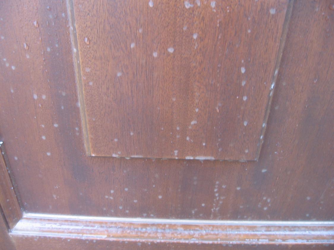

pedziwiatr 30.01.2011 10:58 Zgłoś naruszenie Udostępnij Napisano 30 Stycznia 2011 (edytowane) Kupiliśmy ostatnio tj. 2 szt. drzwi zewnętrznych z firmy ... . Zostały wstawione 2 tygodnie temu. Może ktoś ma takie drzwi to proszę o odpowiedź na pytanie: Czy po opadach deszczu nawet lekkich gdy nakapie na drzwi to zostają plamy, które nie da się wytrzeć tak jakby wchodziły pod lakier. Dopiero po całym dniu wysychają a potem nic nie ma do następnego deszczu. Drzwi są pod przykryciem ale deszcz zacina. To zaraz na drugi dzień po zamontowaniu padał deszcz i złożyliśmy reklamację. Przyjechał Pan serwisant i powiedział że tak ma być że te farby tak mają. Z czym się nie zgadzamy. Powychodziły teraz gdzieniegdzie dziurki to pouzupełniał je jakimś specyfikiem. Jeśli ktoś ma drzwi z tej firmy to czy może sprawdzić czy też tak się dzieje. W załącznikach zdjęcia drzwi. Z góry dziękuję za odpowiedź Edytowane 17 Lutego 2011 przez pedziwiatr Cytuj Odnośnik do komentarza https://forum.murator.pl/topic/153050-pytanie-drzwi-zewnetrzne-wa%C5%BCne/ Udostępnij na innych stronach Więcej opcji udostępniania
Charlie 30.01.2011 11:23 Zgłoś naruszenie Udostępnij Napisano 30 Stycznia 2011 (edytowane) jest to normalne w przypadku lakierów wodnych. Plamki zawsze znikają po wysuszeniu. Remmers to najlepsza farba stosowana dostolarki otworowej. Natomiast dziurki/otworki to korników sprawka - w drewnie liściastym są takie zwierzątka. Serrwisant zaszpachlował i powinno być o`k.. Edytowane 30 Stycznia 2011 przez Charlie Cytuj Odnośnik do komentarza https://forum.murator.pl/topic/153050-pytanie-drzwi-zewnetrzne-wa%C5%BCne/#findComment-4518271 Udostępnij na innych stronach Więcej opcji udostępniania

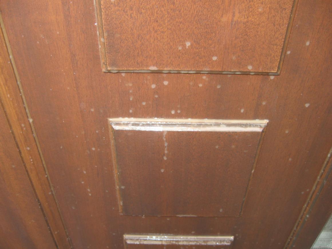

pedziwiatr 30.01.2011 19:52 Autor Zgłoś naruszenie Udostępnij Napisano 30 Stycznia 2011 jest to normalne w przypadku lakierów wodnych. Plamki zawsze znikają po wysuszeniu. Remmers to najlepsza farba stosowana dostolarki otworowej. Natomiast dziurki/otworki to korników sprawka - w drewnie liściastym są takie zwierzątka. Serrwisant zaszpachlował i powinno być o`k.. A czy farby lazurowe nie są wodoodporne? Czyli nie powinny wsiąkać wody? Teraz w jednym miejscu wygląda to tak jakby okleina odeszła od drewna taki suchy bąbel się zrobił. W 6 miejscach były zatykane dziury. Wątpię że to po kornikach. Skąd w drzewie klejonym sosnowym są korniki. Przecie z te drzwi maja 2 tygodnie. Cytuj Odnośnik do komentarza https://forum.murator.pl/topic/153050-pytanie-drzwi-zewnetrzne-wa%C5%BCne/#findComment-4519378 Udostępnij na innych stronach Więcej opcji udostępniania
Charlie 30.01.2011 22:23 Zgłoś naruszenie Udostępnij Napisano 30 Stycznia 2011 ze zdjęć wynika, że to nie sosna. Cytuj Odnośnik do komentarza https://forum.murator.pl/topic/153050-pytanie-drzwi-zewnetrzne-wa%C5%BCne/#findComment-4519811 Udostępnij na innych stronach Więcej opcji udostępniania

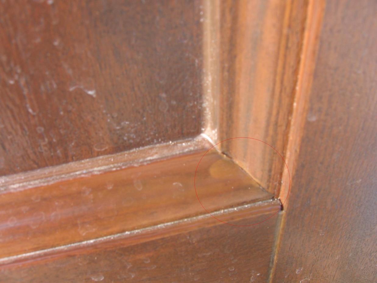

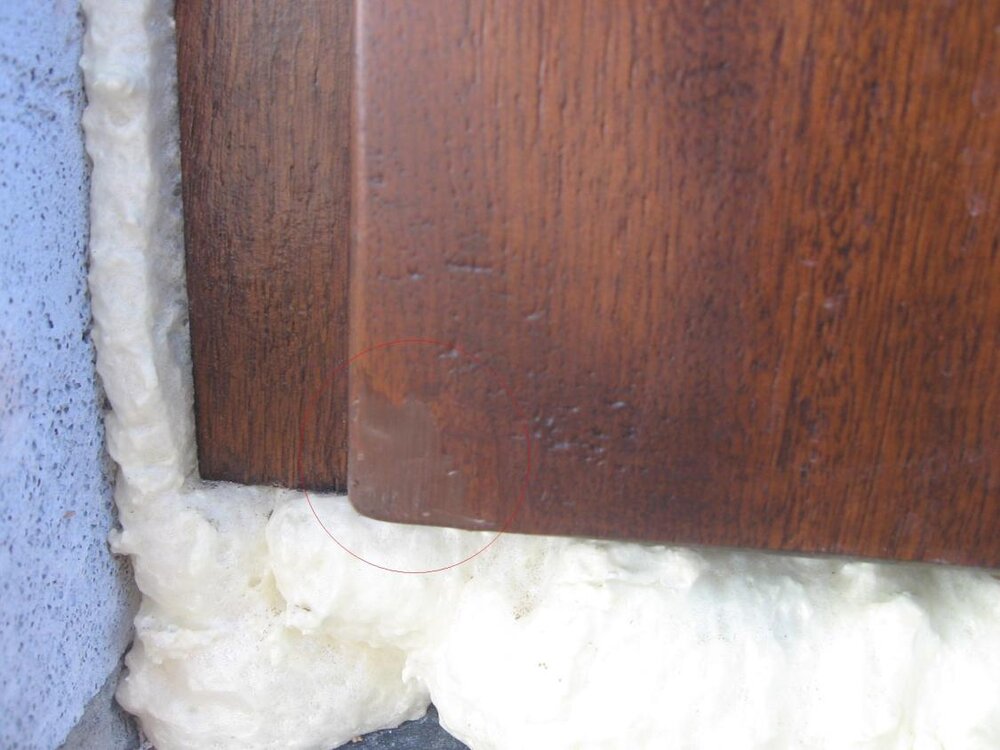

pedziwiatr 31.01.2011 09:26 Autor Zgłoś naruszenie Udostępnij Napisano 31 Stycznia 2011 (edytowane) To jest drzewo sosnowe klejone. A zewnętrzna warstwa to niby mahoniowa wodoodporna ( przekrój na zdjęciu). A Pan uważa że to jest struktura dębowa? Bo teraz to nie wiadomo? Przesyłam również zdjęcia po naprawie 2 tygodniowych drzwi. Te białe kropki tam pojawiły się dziury, które zostały zaklejone. Na inny naprawiony róg drzwi zupełnie inny kolor. A na ostatnim zgrubienie, które podobno ma wyschnąć Edytowane 31 Stycznia 2011 przez pedziwiatr Cytuj Odnośnik do komentarza https://forum.murator.pl/topic/153050-pytanie-drzwi-zewnetrzne-wa%C5%BCne/#findComment-4520436 Udostępnij na innych stronach Więcej opcji udostępniania
finlandia 31.01.2011 18:44 Zgłoś naruszenie Udostępnij Napisano 31 Stycznia 2011 Tak pobieżnie patrzyłem na temat: jasne plamki to norma w lakierach wodnych, ale był tu kiedyś użytkownik zajmujący się zawodwo lakierami i on twierdzi, że to wada lakierowania. Pocieszające jest to, że taka sytuacja zanika po kilku dniach... Cytuj Odnośnik do komentarza https://forum.murator.pl/topic/153050-pytanie-drzwi-zewnetrzne-wa%C5%BCne/#findComment-4521741 Udostępnij na innych stronach Więcej opcji udostępniania
pedziwiatr 03.02.2011 11:18 Autor Zgłoś naruszenie Udostępnij Napisano 3 Lutego 2011 Tak pobieżnie patrzyłem na temat: jasne plamki to norma w lakierach wodnych, ale był tu kiedyś użytkownik zajmujący się zawodwo lakierami i on twierdzi, że to wada lakierowania. Pocieszające jest to, że taka sytuacja zanika po kilku dniach... Ale to jest lakier lazurowy a one chyba są wodoodporne? Czy nie. Więc dlaczego wchodzi pod nie woda. Plamiki pojawiają się po każdym deszczu już od 3 tygodni. A tearaz robią się dziurki i okleina się tak jakby odklejała Cytuj Odnośnik do komentarza https://forum.murator.pl/topic/153050-pytanie-drzwi-zewnetrzne-wa%C5%BCne/#findComment-4528563 Udostępnij na innych stronach Więcej opcji udostępniania

panfotograf 09.02.2011 14:17 Zgłoś naruszenie Udostępnij Napisano 9 Lutego 2011 Ale to jest lakier lazurowy a one chyba są wodoodporne? Czy nie. Więc dlaczego wchodzi pod nie wodaJeśli woda wchodzi pod lakier to żaden specjalista mnie nie przekona że TAK MA BYĆ Cytuj Odnośnik do komentarza https://forum.murator.pl/topic/153050-pytanie-drzwi-zewnetrzne-wa%C5%BCne/#findComment-4541504 Udostępnij na innych stronach Więcej opcji udostępniania
finlandia 09.02.2011 17:53 Zgłoś naruszenie Udostępnij Napisano 9 Lutego 2011 Lakiery akrylowe są wodorozcieńczalne - są "oddychające" i nasiąkliwe w jakimś zakresie. Nie wiem czy tu jest to normalne - za dużo tego, ale nie znam specyfiki tego konkretnego produktu. Na sprzedane przez siebie drzwi usłyszłbym: "kaszana za tyle pieniędzy@!". Cytuj Odnośnik do komentarza https://forum.murator.pl/topic/153050-pytanie-drzwi-zewnetrzne-wa%C5%BCne/#findComment-4541988 Udostępnij na innych stronach Więcej opcji udostępniania

Robert_Antczak 27.02.2011 20:27 Zgłoś naruszenie Udostępnij Napisano 27 Lutego 2011 Witam, mam doświadczenia z drzwiami pokrytymi lakierem wodnym i to co mogę napisać to, że nie powinny zachowywać się w ten sposób, to nie jest normalne.Nie ma mowy o żadnych plamach ani dziurkach, czy tym bardziej puchnięciu od deszczu. Prawidłowo zadaszone drzwi zewnętrzne nie mają prawa się wypaczać, czy zmieniać koloru. Co do samego spuchnięcia na dole, to nie wróci to do normy, po kolejnych deszczach rozwarstwi się jeszcze bardziej.Takie rzeczy nie powinny mieć miejsca, zwłaszcza po dwóch tygodniach od montażu. Pozdrawiam Cytuj Odnośnik do komentarza https://forum.murator.pl/topic/153050-pytanie-drzwi-zewnetrzne-wa%C5%BCne/#findComment-4578660 Udostępnij na innych stronach Więcej opcji udostępniania
