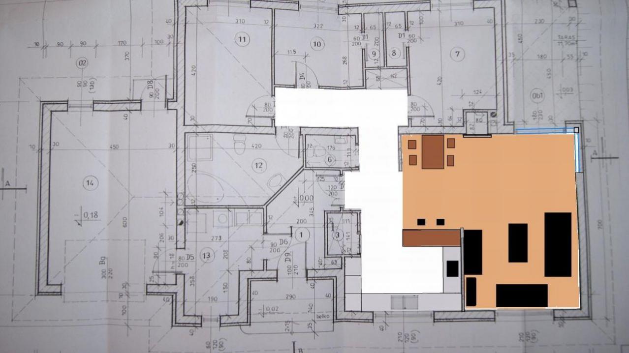

naberia 02.02.2011 07:42 Autor Zgłoś naruszenie Udostępnij Napisano 2 Lutego 2011 Chodzi o połączenie w następujący sposób: - brąz - panele - biel - płytki Cytuj Odnośnik do komentarza https://forum.murator.pl/topic/153148-jak-po%C5%82%C4%85czy%C4%87-p%C5%82ytki-z-pod%C5%82og%C4%85-p%C5%82ywaj%C4%85c%C4%85-przy-ogrzewaniu-pod%C5%82ogowym/#findComment-4525278 Udostępnij na innych stronach Więcej opcji udostępniania
kamykkamyk2 02.02.2011 08:25 Zgłoś naruszenie Udostępnij Napisano 2 Lutego 2011 Szeroką listwą maskującą..? Ja tak mam, panele w pokoju, a płytki w kuchni, tyle że nie mam ogrzewania podłogowego. Cytuj Odnośnik do komentarza https://forum.murator.pl/topic/153148-jak-po%C5%82%C4%85czy%C4%87-p%C5%82ytki-z-pod%C5%82og%C4%85-p%C5%82ywaj%C4%85c%C4%85-przy-ogrzewaniu-pod%C5%82ogowym/#findComment-4525379 Udostępnij na innych stronach Więcej opcji udostępniania
naberia 02.02.2011 08:27 Autor Zgłoś naruszenie Udostępnij Napisano 2 Lutego 2011 Chodzi o taką metalową? Cytuj Odnośnik do komentarza https://forum.murator.pl/topic/153148-jak-po%C5%82%C4%85czy%C4%87-p%C5%82ytki-z-pod%C5%82og%C4%85-p%C5%82ywaj%C4%85c%C4%85-przy-ogrzewaniu-pod%C5%82ogowym/#findComment-4525382 Udostępnij na innych stronach Więcej opcji udostępniania
RadziejS 02.02.2011 08:27 Zgłoś naruszenie Udostępnij Napisano 2 Lutego 2011 Listwa aluminiowa, takie leżące H (albo przekoszone Z), pod płytki wklejona a z drugiej strony w szczelinę wsunięte z luzem panele. Cytuj Odnośnik do komentarza https://forum.murator.pl/topic/153148-jak-po%C5%82%C4%85czy%C4%87-p%C5%82ytki-z-pod%C5%82og%C4%85-p%C5%82ywaj%C4%85c%C4%85-przy-ogrzewaniu-pod%C5%82ogowym/#findComment-4525384 Udostępnij na innych stronach Więcej opcji udostępniania
naberia 02.02.2011 08:34 Autor Zgłoś naruszenie Udostępnij Napisano 2 Lutego 2011 to właśnie tego rozwiazania próbujemy uniknąć Jak dla mnie jest ono mało estetyczne Cytuj Odnośnik do komentarza https://forum.murator.pl/topic/153148-jak-po%C5%82%C4%85czy%C4%87-p%C5%82ytki-z-pod%C5%82og%C4%85-p%C5%82ywaj%C4%85c%C4%85-przy-ogrzewaniu-pod%C5%82ogowym/#findComment-4525409 Udostępnij na innych stronach Więcej opcji udostępniania

RadziejS 02.02.2011 09:49 Zgłoś naruszenie Udostępnij Napisano 2 Lutego 2011 Korek w płynie? też o tym myślałem ale wydaje mi się, że to nie zapobiegłoby unoszeniu się paneli. Płytki są przyklejone, panele tylko leżą i mogą chcieć się lekko unosić. Ja u siebie zastosowałem listwę "typu Z" i ten górny, widoczny element jest wąski (ok 6-8 mm) - nachodzi tylko na panele - dla mnie akceptowalny. Natomiast jest sporo listew H, które rzeczywiście słabo wyglądają bo mają szerokość ok 3 cm, a to już szpeci. Cytuj Odnośnik do komentarza https://forum.murator.pl/topic/153148-jak-po%C5%82%C4%85czy%C4%87-p%C5%82ytki-z-pod%C5%82og%C4%85-p%C5%82ywaj%C4%85c%C4%85-przy-ogrzewaniu-pod%C5%82ogowym/#findComment-4525627 Udostępnij na innych stronach Więcej opcji udostępniania
naberia 02.02.2011 09:58 Autor Zgłoś naruszenie Udostępnij Napisano 2 Lutego 2011 ciekawe czy robią takie Z w kolorze paneli.... Cytuj Odnośnik do komentarza https://forum.murator.pl/topic/153148-jak-po%C5%82%C4%85czy%C4%87-p%C5%82ytki-z-pod%C5%82og%C4%85-p%C5%82ywaj%C4%85c%C4%85-przy-ogrzewaniu-pod%C5%82ogowym/#findComment-4525653 Udostępnij na innych stronach Więcej opcji udostępniania
