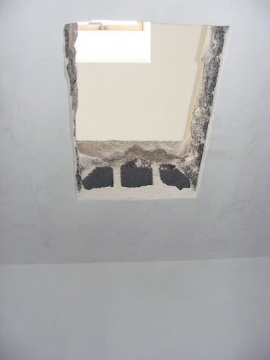

mazo 02.02.2011 12:06 Zgłoś naruszenie Udostępnij Napisano 2 Lutego 2011 Mamy w stropie wycięty otwór - świetlik, ma być w nim zamontowane szkło hartowane, wykonawcy maja rózne pomysły, może wspomożecie radą - jak to zrobić najprościej i najtaniej? Cytuj Odnośnik do komentarza https://forum.murator.pl/topic/153189-szk%C5%82o-w-%C5%9Bwietliku-w-stropie-spos%C3%B3b-zamontowania/ Udostępnij na innych stronach Więcej opcji udostępniania
mazo 02.02.2011 12:06 Autor Zgłoś naruszenie Udostępnij Napisano 2 Lutego 2011 A tu zdjęcie: http://lh6.ggpht.com/_PeEOBxPQJMY/TUWHLhgCtLI/AAAAAAAAFjU/JAN7LPkb_vw/s512/DSCF9070.JPG Cytuj Odnośnik do komentarza https://forum.murator.pl/topic/153189-szk%C5%82o-w-%C5%9Bwietliku-w-stropie-spos%C3%B3b-zamontowania/#findComment-4525973 Udostępnij na innych stronach Więcej opcji udostępniania
bogusz_g 02.02.2011 19:10 Zgłoś naruszenie Udostępnij Napisano 2 Lutego 2011 jeśli miałbym powiesić sobie nad głową parę kilo szkła to na pewno nie szukałbym rozwiązania - najtaniej ja zdecydowanie w czymś takim szkło położyłbym na stalowych albo aluminiowych kątownikach solidnie zakotwionych w betonie Cytuj Odnośnik do komentarza https://forum.murator.pl/topic/153189-szk%C5%82o-w-%C5%9Bwietliku-w-stropie-spos%C3%B3b-zamontowania/#findComment-4527036 Udostępnij na innych stronach Więcej opcji udostępniania
mazo 02.02.2011 19:28 Autor Zgłoś naruszenie Udostępnij Napisano 2 Lutego 2011 No racja - to najtaniej to już tak z rozpędu:) Dzięki za radę - kątowniki to jeden z pomysłów, innym jest wykucie w posadzce prostokata wokól tego otworu i na tym umieszczenie szkła. Cytuj Odnośnik do komentarza https://forum.murator.pl/topic/153189-szk%C5%82o-w-%C5%9Bwietliku-w-stropie-spos%C3%B3b-zamontowania/#findComment-4527085 Udostępnij na innych stronach Więcej opcji udostępniania
bogusz_g 02.02.2011 19:33 Zgłoś naruszenie Udostępnij Napisano 2 Lutego 2011 a będzie po nim (tym szkle) ktoś chodził? Cytuj Odnośnik do komentarza https://forum.murator.pl/topic/153189-szk%C5%82o-w-%C5%9Bwietliku-w-stropie-spos%C3%B3b-zamontowania/#findComment-4527101 Udostępnij na innych stronach Więcej opcji udostępniania
mazo 02.02.2011 19:49 Autor Zgłoś naruszenie Udostępnij Napisano 2 Lutego 2011 Pewnie wszyscy będą się bali, ale może się tak zdarzyć Poważnie - ma byc przeznaczone do chodzenia. Cytuj Odnośnik do komentarza https://forum.murator.pl/topic/153189-szk%C5%82o-w-%C5%9Bwietliku-w-stropie-spos%C3%B3b-zamontowania/#findComment-4527159 Udostępnij na innych stronach Więcej opcji udostępniania
bogusz_g 02.02.2011 20:04 Zgłoś naruszenie Udostępnij Napisano 2 Lutego 2011 Jaką grubość szkła zamierzasz użyć? Ja kiedyś coś takiego zrobiłem z trzech sklejonych hartowanych szyb, każda 15 mm grubości - zaprzyjaźniony szklarz powiedział że to minimum jakie można zastosować. Od trzech lat działa jako podłoga w dyskotece. Proponuję też na powierzchni, po której będziesz chodzić wykonać warstwę antypoślizgową, inaczej jak coś się rozleje to piruety mogą być piękne Jeśli będziesz robił podkucie do położenia szkła na betonie dopilnuj majstrów żeby było idealnie równe i wypoziomowane i podłóż jakąś elastyczną podkładkę pomiędzy szkło a beton np. twarda guma lub paski spienionego PCV. Będzie pięknie Cytuj Odnośnik do komentarza https://forum.murator.pl/topic/153189-szk%C5%82o-w-%C5%9Bwietliku-w-stropie-spos%C3%B3b-zamontowania/#findComment-4527210 Udostępnij na innych stronach Więcej opcji udostępniania
mazo 02.02.2011 20:15 Autor Zgłoś naruszenie Udostępnij Napisano 2 Lutego 2011 Dzieki za rady, przydadzą się. Szkło - nie pamiętam jaka grubość, szklarz zarzekał się, że wystarczy. A które rozwiązanie uważasz za lepsze? Mnie to drugie wydaje się bezpieczniejsze, tak jakos mniej bałabym się stąpnąć na szybę położoną na stropie niż na szybę na wspornikach. to takie subiektywne wrażenie. Cytuj Odnośnik do komentarza https://forum.murator.pl/topic/153189-szk%C5%82o-w-%C5%9Bwietliku-w-stropie-spos%C3%B3b-zamontowania/#findComment-4527248 Udostępnij na innych stronach Więcej opcji udostępniania
bogusz_g 02.02.2011 20:27 Zgłoś naruszenie Udostępnij Napisano 2 Lutego 2011 Przy takich założenia zdecydowanie wykonałbym podkucie w podłodze i na tym położył szkło. Podkładki z gumy i przy ciężarze takiego pakietu wystarczy go tylko położyć bez żadnego dodatkowego mocowania.Na moje oko szerokość gzymsu na którym będzie leżało szkło nie powinna być mniejsza niż 4 cm.Zakładam że łączenie podłogi ze szkłem będziesz maskował listwą podłogową? Ważne jest aby krawędzie szkła były czymś zabezpieczone ponieważ są one podatne na kruszenie i łatwo je wyszczerbić. Cytuj Odnośnik do komentarza https://forum.murator.pl/topic/153189-szk%C5%82o-w-%C5%9Bwietliku-w-stropie-spos%C3%B3b-zamontowania/#findComment-4527295 Udostępnij na innych stronach Więcej opcji udostępniania
