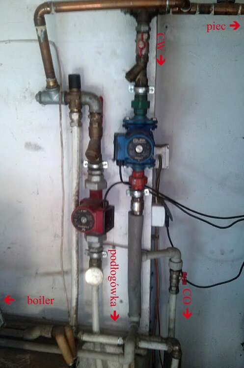

mest 25.10.2014 08:52 Zgłoś naruszenie Udostępnij Napisano 25 Października 2014 No tak, przed 22 jest oczywiscie 18mm... 22mm, to w przypadku takich instalacji, jak nasza minimum. Tą 18-stkę masz wszędzie na wierzchu, czy np jest zalana w posadzce w drodze do rozdzielacza ? Ta 18 mm jest tylko w pionie tak jak widać na zdjęciu, później mam poziom do rozdzielacza 22m ale też jest na wierzchu, nic na szczęście nie jest zalane. Cytuj Odnośnik do komentarza Udostępnij na innych stronach Więcej opcji udostępniania
fotohobby 25.10.2014 09:01 Zgłoś naruszenie Udostępnij Napisano 25 Października 2014 Jeśli dostarczali Ci takze mateial, to pewnie jakias resztowkę fi18 chcieli "zutylizować" Ale, jesli wszystko masz na wierzchu, to nie ma problemu. Poprawią. Cytuj Odnośnik do komentarza Udostępnij na innych stronach Więcej opcji udostępniania

grzech25 28.10.2014 09:23 Zgłoś naruszenie Udostępnij Napisano 28 Października 2014 (edytowane) Tu podłącze pytanie:) Zakupiłem domek z podłogówką, więc nie mam pojęcia ile mają pętle. W każdym razie jest 5 obwodów (korytarz, przedpokój, kuchnia i łazienka) przedpokój jest długi więc myślę, że tam są dwa obwody. Rotametry mam poustawiane na ok 1,1 l/min. Problem z nią mam taki, że za mocno grzeje:( Jest na oddzielnej pompie niż kaloryfery i cwu. Nad pompką jest zawór (chyba 3-drożny) na którym jest zakres temperatury do 40 st. Chyba fotka będzie niezbędna do oceny tej instalacji? W każdym razie moje pytanie jest takie - jak można realizować ustawienie temperatury dla podłogówki? Tylko regulatorem pokojowym? Niestety nie mam takowego - znaczy mam ale pozostały po poprzednim piecu - olejaku i nie wiem czy do mojego ekogroszkowego by pasował Jak w wekend zakręciłem kaloryfery i włączyłem podłogówkę to mi się w domu 26 st. zrobiło i podłoga była wyraźnie ciepła pod nogami: ( Edytowane 28 Października 2014 przez grzech25 Cytuj Odnośnik do komentarza Udostępnij na innych stronach Więcej opcji udostępniania

fotohobby 28.10.2014 10:48 Zgłoś naruszenie Udostępnij Napisano 28 Października 2014 Tu podłącze pytanie:) Zakupiłem domek z podłogówką, więc nie mam pojęcia ile mają pętle. W każdym razie jest 5 obwodów (korytarz, przedpokój, kuchnia i łazienka) przedpokój jest długi więc myślę, że tam są dwa obwody. Rotametry mam poustawiane na ok 1,1 l/min. Problem z nią mam taki, że za mocno grzeje:( Jest na oddzielnej pompie niż kaloryfery i cwu. Nad pompką jest zawór (chyba 3-drożny) na którym jest zakres temperatury do 40 st. Chyba fotka będzie niezbędna do oceny tej instalacji? W każdym razie moje pytanie jest takie - jak można realizować ustawienie temperatury dla podłogówki? Tylko regulatorem pokojowym? Niestety nie mam takowego - znaczy mam ale pozostały po poprzednim piecu - olejaku i nie wiem czy do mojego ekogroszkowego by pasował Jak w wekend zakręciłem kaloryfery i włączyłem podłogówkę to mi się w domu 26 st. zrobiło i podłoga była wyraźnie ciepła pod nogami:( Zbyt wysoka temperatura wody zasilającej podłogówkę. Ustaw sobie niższą za pomocą zaworu 3-dr Cytuj Odnośnik do komentarza Udostępnij na innych stronach Więcej opcji udostępniania
